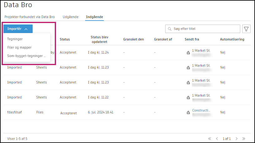

  1. Gå til værktøjet Databro i Autodesk Docs eller Autodesk Build.
  2. Vælg fanen Indgående.
  3. Klik på Importér, og vælg Som-bygget-tegninger fra PlanGrid.

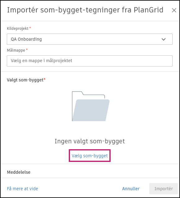

  4. Vælg et kildeprojekt. Rullemenuen viser dine PlanGrid-projekter og -arbejdsområder.
  5. Vælg målmappen. Dette er mappen i dit aktuelle projekt, som som-bygget-tegningerne fra PlanGrid importeres til.
    Bemærk: Der vises kun de mapper, hvori du som minimum har redigeringstilladelse.
  6. Klik på Vælg som-bygget.

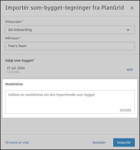

  7. Vælg en som-bygget-tegning på listen.
  8. Klik på Vælg.
  9. (Valgfrit) Du kan indtaste en meddelelse om den importerede som-bygget-tegning, der giver kontekst til dine projektmedlemmer.
  10. Klik på Importér.
Som-bygget-tegningen fra PlanGrid vises i filværktøjet i den valgte målmappe. Projektadministratorer får en e-mailmeddelelse, når som-bygget-tegningerne er klar. Der vises en post for denne import under fanen Indgående.
