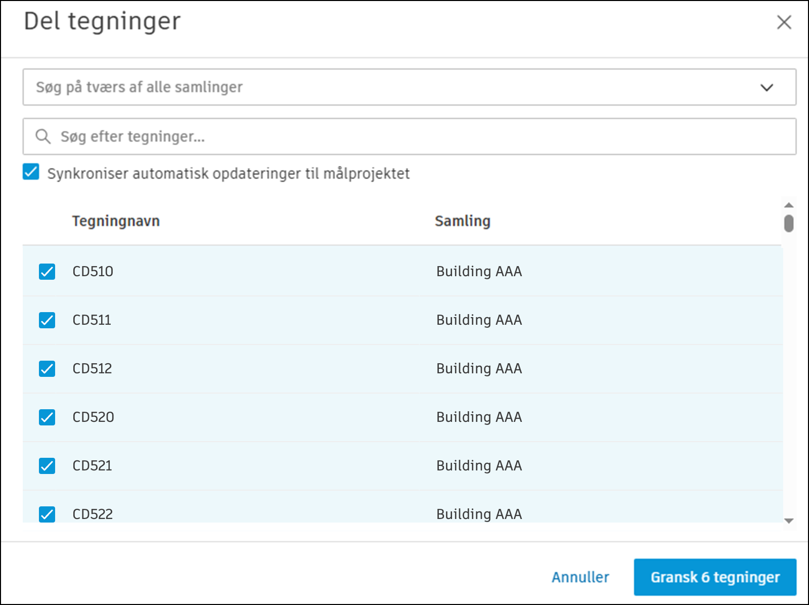

Del tegninger med et andet projekt fra Databro
Bemærk:

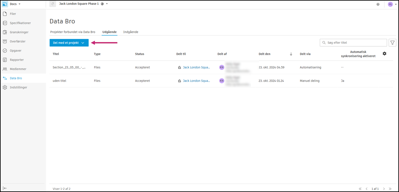

  1. Klik på Databro i navigationsoversigten til venstre i Autodesk Build.
  2. Klik på fanen Udgående.
  3. Klik på Del med et projekt.
  4. Vælg Tegninger.
  5. Hvis dit projekt bruger samlinger, kan du vælge at søge fra en bestemt samling.
  6. Brug søgefeltet til at søge efter en tegning efter navn.
  7. Markér afkrydsningsfeltet Synkroniser automatisk opdateringer til målprojekt, hvis du vil oprette en tegningsautomatisering. Hvis de tegninger, du deler i kildeprojektet, opdateres, opdateres de også automatisk i målprojektet.
  8. Vælg tegninger på listen.
  9. Klik på Gransk X tegninger.
  10. (Valgfrit) Indtast en titel. En titel hjælper dig med at spore, hvad der deles under fanen Udgående i værktøjet Databro.
  11. Vælg et målprojekt.
    Bemærk: Du skal have tilladelsen Opret + Overfør eller højere i målprojektet
  12. (Valgfrit) Indtast en meddelelse om de delte filer eller mapper for at give kontekst til modtagerne. Meddelelsen vises i de relevante e-mails og på siden Detaljer i Databro.
  13. Klik på Del # tegninger eller Del # tegninger med automatiseringer nederst til højre, hvis det er relevant.

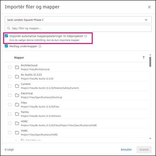

Del filer og mapper med et andet projekt fra Databro
  1. Klik på Databro i navigationsoversigten til venstre i Autodesk Docs eller Autodesk Build.

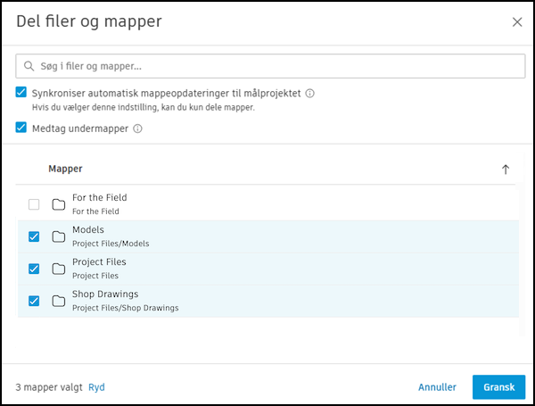

  4. Vælg Filer og mapper.
  5. Brug søgefeltet til at søge efter filer eller mapper efter navn.
  6. (Valgfrit) Vælg Importér automatisk mappeopdateringer til målprojekt for at oprette en mappeautomatisering. Med en mappeautomatisering vil opdateringer, der foretages i de valgte mapper i kildeprojektet, også blive overført til målprojektet. Denne funktion er nyttig til at sikre, at de interessenter, du har delt mapperne med, altid automatisk har de mest opdaterede filer.
    Bemærk:
    • Automatiseringer understøttes ikke til individuelle filer.
    • Når du opretter en mappeautomatisering, og projektet, du importerer fra, ikke har en databro til det aktuelle projekt, oprettes der en databro. Projektet vises under fanen Projekter forbundet via databro, og du kan administrere automatiseringer i værktøjet Databro.
  7. (Valgfrit) Medtag undermapper vil være valgt som standard. Alle undermapper i de valgte mapper vil blive delt. Du kan fravælge denne indstilling, hvis du kun vil dele de overordnede mapper, du vælger.
  8. Vælg de filer eller mapper, du vil dele.
  9. Klik på Gransk.
    • Mine projekter: Projekter, hvor du er projektmedlem med redigeringstilladelse som minimum
    • Projekter forbundet via Databro: Projekter, der er forbundet til dit aktuelle projekt via Databro
    Bemærk: Hvis du vælger et projekt, der er forbundet via Databro, skal du have en projektadministrator i målprojektet til at acceptere det indhold, du deler. Få mere at vide
  12. (Valgfrit) Indtast en meddelelse om de delte filer eller mapper for at give kontekst til modtagerne. Meddelelsen vises i de relevante e-mails og på siden Detaljer for denne deling på fanen Udgående.
  13. Klik på Del # elementer eller Del # elementer med automatisering, hvis end der er relevant.
