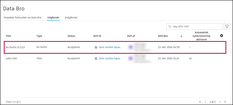

Fanen Udgående i Databro viser indhold, som du har delt med andre projekter. Få mere at vide om, hvordan du kan dele forskelligt indhold:

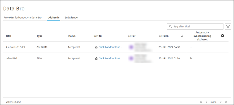

På fanen Udgående i værktøjet Databro kan du se en liste med oplysninger om det indhold, der deles med andre projekter.
Titel: Navnet på gruppen af som-bygget, tegninger, filer og mapper, der blev delt.
Type: Filer, tegninger eller som-bygget-tegninger
Status: Sendt, Under granskning, Accepteret, Afvist, Udløbet eller Mislykket
Status opdateret: Den dato, hvor statussen blev ændret
Gransket den: Den dato, hvor en projektadministrator i disse filers målprojekt accepterede eller afviste indholdet
Sendt til: Projektet, som indholdet blev sendt til
Sendt af: Medlemmet, der sendte indholdet
Automatisering: Ja eller nej. Dette angiver, om der er blev anvendt automatisering.

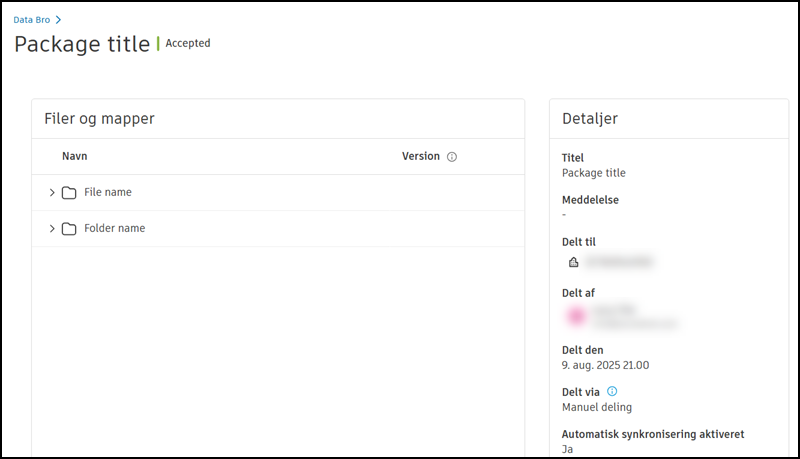

Du kan se detaljer om, hvad der er blevet sendt, ved at vælge en post.
Dette fører dig til en visning af hvilke elementer, der er blevet sendt, og detaljer om begivenheden, herunder titel, besked, hvem, den blev delt af, med mere.
Kontrollér statussen ud for indholdets titel.
Du kan også se elementerne direkte ved at klikke på elementet. Du videreføres til værktøjet Tegninger eller Filer.
