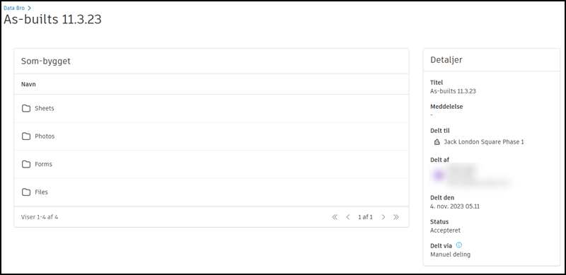

Du kan få vist det, der blev sendt, ved at vælge en forekomst.
Det fører dig til en detaljeret visning af de elementer, der blev sendt. Du kan få vist alle elementer direkte ved at klikke på navnet. Du videreføres til værktøjet Tegninger eller Filer.
