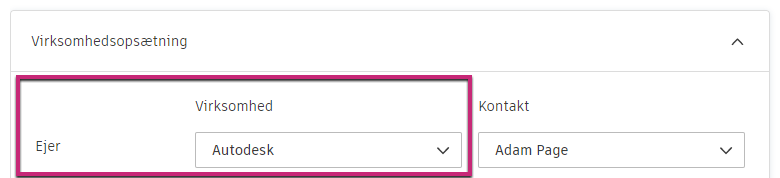

  1. Klik på værktøjet Indstillinger.
  2. Rul ned til afsnittet Virksomhedsopsætning.
  3. Vælg virksomhed og kontaktperson for ejerrollen.

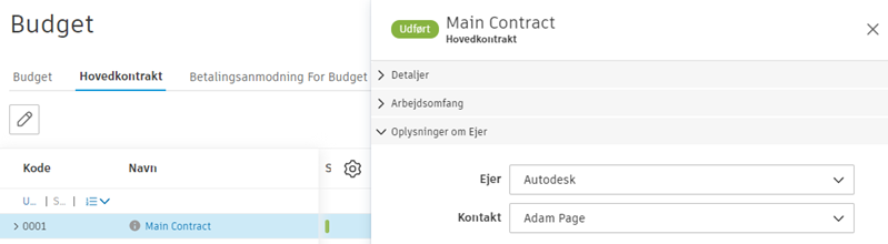

  4. Tildel den korrekte ejer under Ejerdetaljer i bygherrekontraktens flyoutpanel.
Ejere med samarbejdsbaseret tilladelse kan se kontraktdetaljer i tabellen Bygherrekontrakt og uploade dokumenter til afsnittet Vedhæftninger. Adgang til individuelle SOV-elementlinks er begrænset.

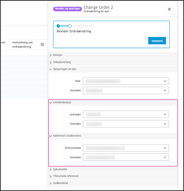

  2. Manuel granskningsproces:
    • Tildel samarbejdstilladelser til eksterne virksomheder under Indstillinger
    • Vælg ekstern arkitekt under Arkitektdetaljer for anmodninger om godkendelse af COR'er/OCO'er
    • Tilføj eksterne granskere i afsnittet Yderligere samarbejdspartnere uden for arbejdsgangssoftwaren

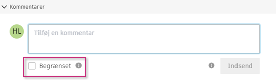

Begrænsede kommentarer
Kontrollér kommentarsynligheden med begrænsede kommentarer:
Brugere med tilladelserne Fuld kontrol/Administrator vil se afkrydsningsfeltet Begrænset. Markér afkrydsningsfeltet for at gøre kommentaren privat, så kun interne teammedlemmer ser den.
Bemærk: Kommentarer er begrænset til maks. 1.000 tegn.

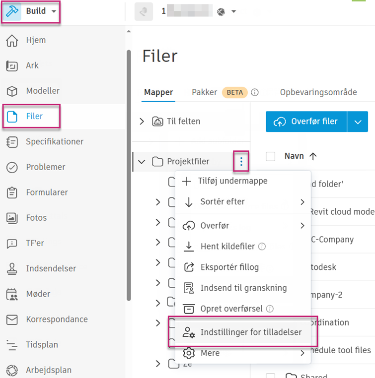

  1. Vælg Build i modulvælgeren, og åbn derefter værktøjet Filer.
  2. Klik på menuen Mere ud for den ønskede mappe:
  3. Vælg Indstillinger for tilladelser.

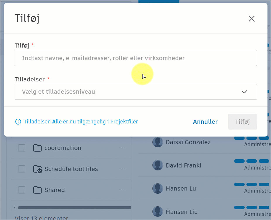

  4. Klik på Tilføj i flyoutpanelet Tilladelser.
  5. Søg efter navn, e-mailadresse, rolle eller virksomhed.
  6. Vælg det relevante tilladelsesniveau på rullemenuen.
  7. Klik på Tilføj.
