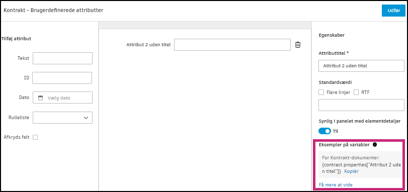

Nogle brugerdefinerede attributter genererer brugerdefinerede variabler, der kan henvises til i dokumenter. Det er dog ikke alle brugerdefinerede attributter, der opretter poster for brugerdefinerede variabler. Følgende brugerdefinerede attributter understøtter brugerdefinerede variabler:
Formatet for disse brugerdefinerede attributter er {xxx.properties["Attributtitel"]}.
Eksempel:
Hvis du har en brugerdefineret datoattribut for en RFQ med titlen "Skal bruges på byggepladsen", ville du referere til den som {rfq.properties["Skal bruges på byggepladsen"]}. Dette returnerer den angivne dato.
Bemærk: Du kan kopiere variablerne fra redigeringsskærmen for den brugerdefinerede attribut i Project Admin.
