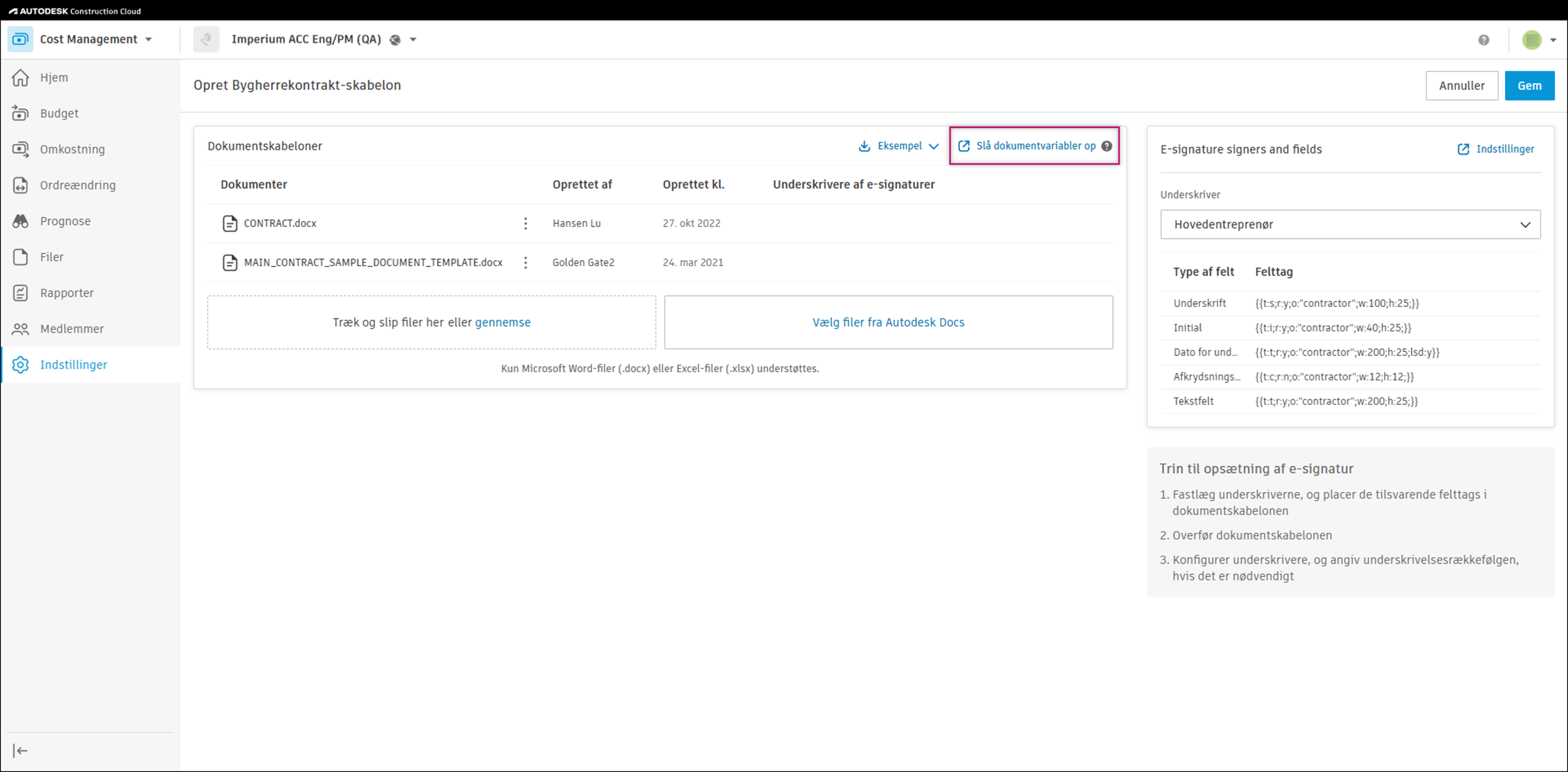

Følg disse trin for at tilgå variabelsøgeren for dokumentskabelonindstillinger:
  1. Gå til Indstillinger.
  2. Vælg det værktøj, du vil redigere skabelonen for. Det kunne være Budget eller Bygherrekontrakt.
  3. Klik på Rediger.
  4. Værktøjet til skabelonoprettelse åbnes. Her skal du vælge Søg efter dokumentvariabler øverst til højre.
  5. Når du har klikket, åbnes ACC Cost Management-variabelsøgeren i et pop op-vindue.

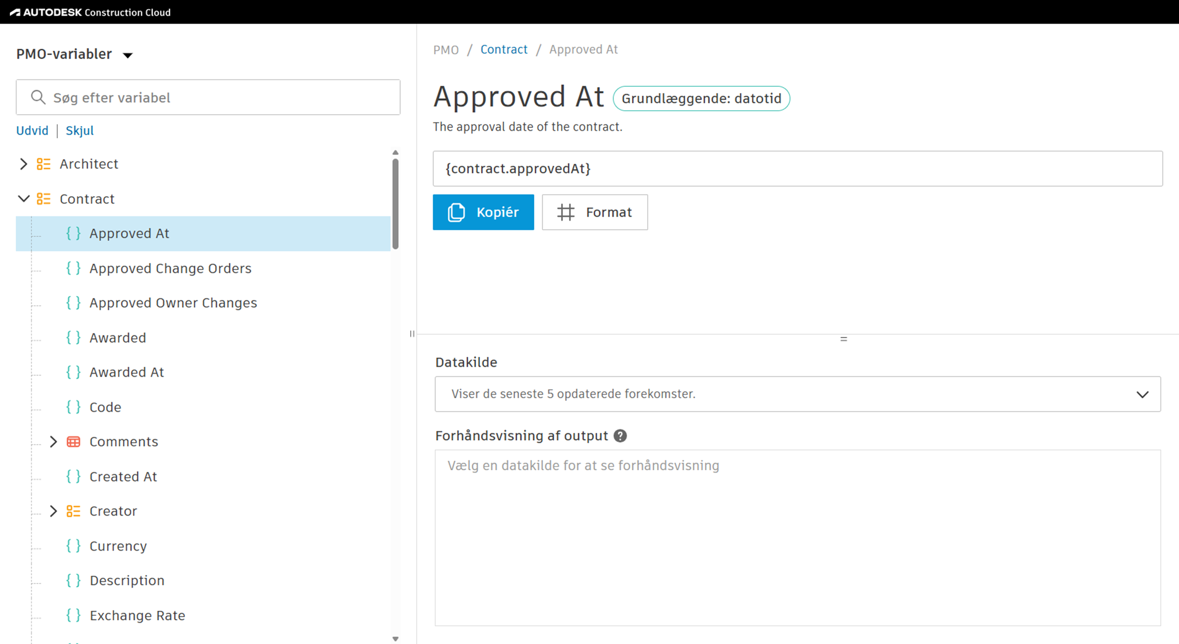

Søgeområder
Variabelsøgeren er opdelt i tre hovedområder: træområde, detaljeområde og eksempelvisningsområde.
Træområde
Træområdet giver medlemmer mulighed for at navigere gennem variabelstrukturen. Medlemmer kan justere bredden af dette område ved at trække i håndtagsikonet.
Detaljeområde
Detaljeområdet indeholder specifikke oplysninger om den valgte variabel.
Eksempelvisningsområde
Eksempelvisningsområdet giver medlemmer mulighed for at se, hvordan variablen vises med faktiske data.
