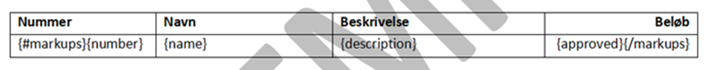

Hvordan kan jeg tilføje en tabel med variabler?
Du kan bruge variabler og præsentere dine data i form af en tabel med kolonner og sidehoveder. Her er et eksempel på syntaks:
Eksempel på tabelvariabelsyntaks, der viser start- og slutvariabel for opskrivning
Brug startvariablen, hvor du starter med # (f.eks. {#markups}), og afslut med slutvariablen / (f.eks. {/markups}).
Bemærk: Brug ikke den samme start- og slutvariabel i den samme tabel.
Forkert brug:
Eksempel på forkert brug, der viser gentagne start- og slutvariabler i én tabel
Korrekt brug:
Eksempel på korrekt brug, der viser en korrekt struktur for start- og slutvariabel
Mellem start- og slutvariabler kan du få vist en liste over alle nødvendige data, f.eks. {name} eller {description}.
Eksempel på tabelvariabelsyntaks med variablerne "name" (navn) og "description" (beskrivelse)
Resultatet af det genererede dokument:
Resultat i genereret dokument, der viser en formateret tabel med variable data

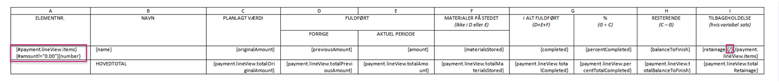

Hvordan fjerner jeg tomme linjeelementer fra en betalingsanmodning?
Hvis du vil fjerne tomme linjeelementer fra en betalingsanmodning, skal du bruge det betingede udtryk {#amount!="0.00"} i begyndelsen af en tabel og {/} til sidst i linjen. For eksempel:
Eksempel på betinget udtryk til fjernelse af tomme linjeelementer fra betalingsanmodninger

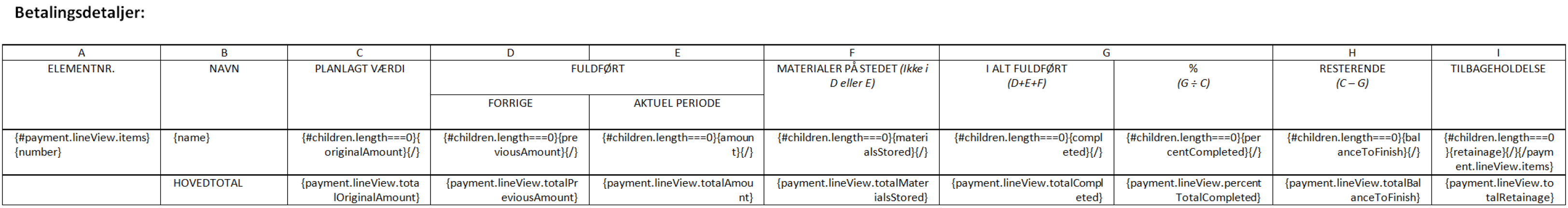

Hvordan kan jeg kun vise omkostninger for planlagte elementer og ikke vise subtotalbeløb i betalingsanmodninger?
Hvis du vil fjerne subtotaler fra betalingsanmodninger eller kontrakter, kan du indtaste dine betalingslinjeelementer med {#children.length===0}{xxx}{/}. For eksempel:
Eksempel, der viser, hvordan man fjerner subtotaler med betingelsen "children.length" (underordnet.længde)

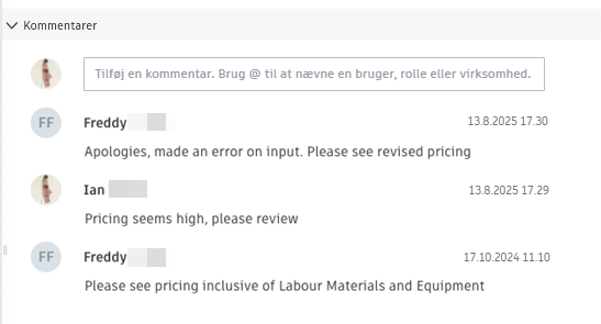

Hvordan kan jeg føje indholdet fra kommentarsektionen til dokumenter til ordreændringer?
Scenarie: Du vil oprette et dokument, som indeholder de kommentarer, der er tilføjet i hele ordreændringens levetid.
I eksemplet vises {#rfq.comments} som startkode for variablerne og {/rfq.comments} som afsluttende kode. De andre relaterede variabler skal være mellem disse to variabler.
Det kan f.eks. være en RQF med følgende kommentarafsnit:
RFQ-kommentarafsnit, der viser flere kommentarer

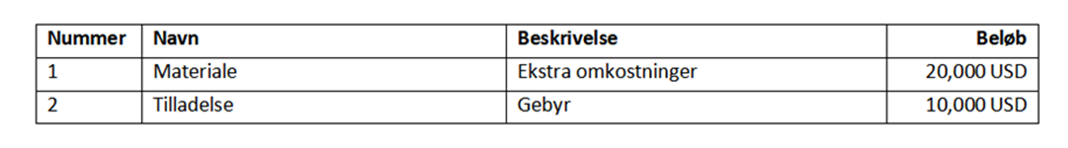

Resultater i:
Output i genereret dokument, der viser en formateret tabel over kommentarer
Der skal kun udfyldes én linje i en tabel i dokumentskabelonen. Softwaren opbygger tabellen med de angivne oplysninger baseret på dataene i Cost Management.

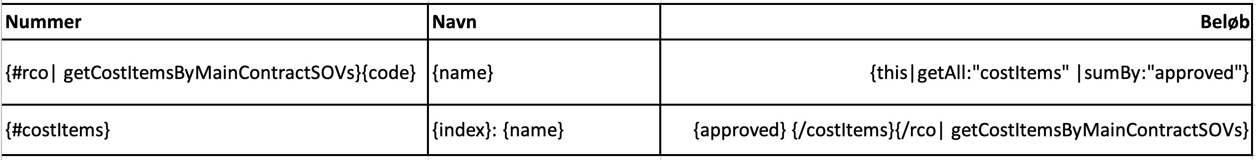

Hvordan kan jeg organisere upstreamordreændringer efter SOV'en for en bygherrekontrakt?
Sådan organiserer du COR'er eller OCO'er efter bygherrekontraktens pris- og ydelsesoversigt i dokumentskabelonen. Brug dette mønster til COR'er:
Variabelt mønster til organisering af COR'er efter en bygherrekontrakts pris- og ydelsesoversigt
Og for OCO'er skal du erstatte rco med oco.

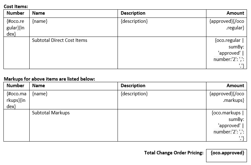

Hvordan kan jeg tilføje subtotaler for arbejdselementer og opskrivningssubtotaler for omkostningselementer?
Scenarie: Du opretter et ordreændringsdokument (f.eks. OCO) og vil have to separate tabeller i det. Én for almindelige omkostningselementer med en subtotal og den anden for opskrivningsomkostningselementer. Du vil også tilføje prisen for den samlede ordreændring. Hvordan gør man det? Her er et eksempel på brugte variabler i et dokument:
OCO-dokumentskabelon, der viser separate tabeller til subtotaler for arbejdselementer og opskrivninger

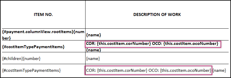

Hvordan kan jeg vise et tilknyttet COR- og OCO-nummer, når jeg opdeler ordreændringer efter type?
Hvis du vil vise tilknyttede COR- og OCO-numre, skal du bruge følgende variabler:
Dokumentskabelon, der viser COR- og OCO-nummervariabler
Resultatet:
Genereret dokument, der viser COR- og OCO-numre i ordreændringstabel

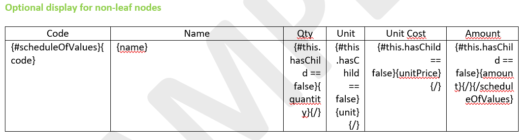

Hvordan kan jeg kun vise omkostninger på planlagte elementer og ikke vise subtotalbeløb i SOV'en for en kontrakt?
Scenarie: Du vil oprette en kontrakt, hvor kun subtotalen af underelementer fra en SOV vises. Du ønsker ikke, at et overordnet element skal være synligt for en underentreprenør. Du kan gøre dette ved at anvende disse variabler fra dokumentskabelonen:
Dokumentskabelon, der viser syntaks med "child"-variabler (underordnet) for SOV-underelementer
Du ønsker heller ikke, at værdierne for Enhedsomkostning og Beløb skal vises som $0. Du kan udskifte $0 med ordet "Medtaget". Hvordan gør man det? Berig allerede anvendte variabler:
Forbedret skabelon til "child"-variabler, der erstatter "$0"-værdier med "Medtaget"
Resultatet i den genererede kontrakt vil se sådan ud:
Genereret kontrakt, der viser SOV-underelementer, hvor "Medtaget" erstatter "$0"-værdier

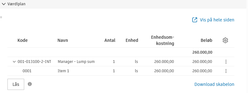

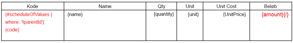

Hvordan kan jeg henvise til budgetkoden og navnet i kontraktdokumentskabeloner?
Hvis du vil henvise til en budgetkode og et navn i dokumentskabelonen, skal du bruge denne formel:
Formular i dokumentskabelon, der bruges til at referere til budgetkode og -navn
Når kontraktens pris- og ydelsesoversigt f.eks. ser sådan ud:
Pris- og ydelsesoversigt for kontrakt, der viser en budgetkodestruktur
Den præsenterede formel genererer følgende:
Output i genereret dokument, der viser formatering af budgetkode og -navn

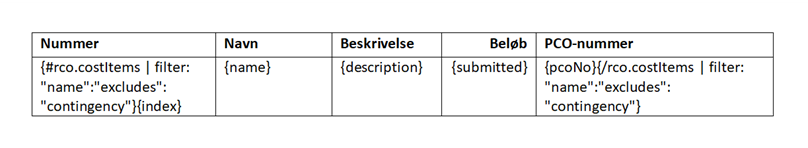

Du kan bruge filterfunktionen ved generering af dokumenter. Hvis du f.eks. kun vil vise elementet for Uforudset risikoudgift, skal du bruge variablen {#payment.columnView.rootItems | filter:"name":"Risk Contingency"}:
Dokumentskabelon, der viser filtreringsfunktionaliteten til elementer for Uforudset risikoudgift
Resultat:
Genereret dokument, der viser filtrerede resultater for Uforudset risikoudgift

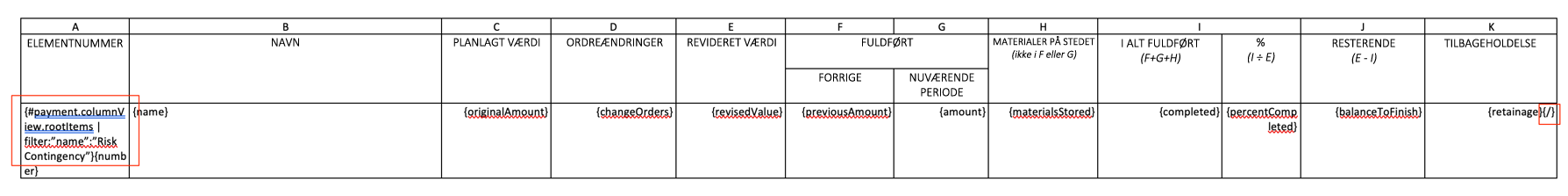

Hvordan kan jeg skjule omkostningen til en uforudset udgift i genererede dokumenter?
Dokumentskabelon, der viser synlighedsindstillinger for uforudsete omkostninger
I situationer, hvor administratorer ikke ønsker, at omkostninger til uforudsete udgifter skal være synlige i det genererede dokument, er det muligt at anvende filtre:
Filterkonfiguration, der bruges til at skjule uforudsete omkostninger fra genererede dokumenter
Resultatet:
Genereret dokument, hvor uforudsete omkostninger er blevet skjult

Eksempel 1: Beregn subtotalen af de godkendte værdier for hver potentielle ordreændrings almindelige omkostningselementer.
{#oco.pco}{regular | sumBy:'approved'}{/oco.pco}
Eksempel 2: Beregn totalen af de godkendte værdier for hver potentielle ordreændrings samlede omkostningselementer.
{#oco.pco}{this | getAll: "costItems" | sumBy: "approved"}{/oco.pco}
Tip:
Funktionen sumBy er især nyttig, når du skal vise beregnede totaler, der ikke er direkte tilgængelige som individuelle variabler.
