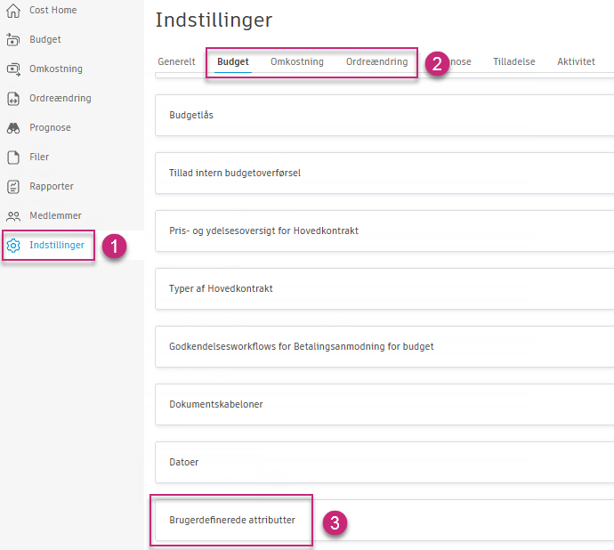

Opret en brugertilpasset attribut
Projektadministratorer er de eneste personer, der har tilladelse til at oprette og redigere brugerdefinerede attributter. Det gør de ved at vælge værktøjet Indstillinger i navigationsoversigten til venstre i Cost Management. Nu kan indstillingerne for de forskellige komponenter i Cost Management tilgås.
Der kan oprettes brugertilpassede attributter på følgende faner for hver komponent:
Siden Indstillinger, der viser afsnittet Brugertilpassede attributter med knappen Tilføj for fanerne Budget, Omkostning og Ordreændring

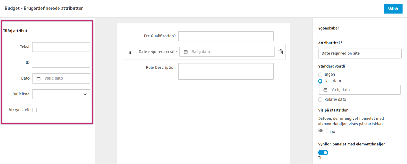

  1. Klik på Tilføj i afsnittet Brugerdefinerede attributter.
  2. Du kan enten klikke på attributten for at tilføje den, eller trække den fra venstre sidepanel til forhåndsvisningspanelet i midten. Tilgængelige attributter omfatter:
    • Tekst: Medlemmer kan indtaste alfanumerisk tekst.
    • Tal: Medlemmer kan indtaste numeriske værdier.
    • Dato: Medlemmer kan vælge en dato i en kalender.
    • Rullemenu: Medlemmer kan vælge mellem de muligheder, der er angivet i indstillingerne.
    • Afkrydsningsfelt: Medlemmer kan aktivere eller deaktivere afkrydsningsfeltet.
    Panelet Brugertilpassede attributter, der viser tilgængelige attributtyper: Tekst, Tal, Dato, Rullemenu og Afkrydsningsfelt med træk og slip-grænseflade
  3. Vælg attributten for at definere den i panelet Egenskaber til højre. Detaljerne varierer alt efter den valgte attribut:

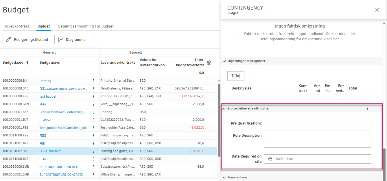

Når den brugerdefinerede attribut er oprettet, vises den som en indstilling i oplysningspanelet eller tabelvisningen.

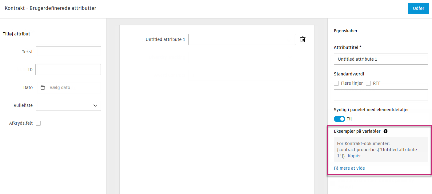

Brugerdefinerede attributter som variabler i dokumenter
Nogle brugerdefinerede attributter kan bruges til at generere dokumenter såsom ordreændringer. Opret brugerdefinerede variabler for at medtage dine brugerdefinerede attributter i dokumentskabeloner. Det er ikke alle brugerdefinerede attributter, der opretter poster for brugerdefinerede variabler. Følgende understøtter brugerdefinerede variabler:
Panelet Egenskaber for brugertilpassede attributter, der viser et felt for variabelt format med eksempelsyntaks for dokumentskabeloner
Formatet for disse brugertilpassede attributter er {xxx.properties["Attributtitel"]}. En brugertilpasset datoattribut for en RFQ med titlen "Skal bruges på byggepladsen" ville være {rfq.properties["Skal bruges på byggepladsen"]} og ville returnere den angivne dato.
Kopiér variablen fra den brugerdefinerede attributredigering, og indsæt den i den ønskede dokumentskabelon.

Når en brugertilpasset attribut er defineret i indstillingerne, kan den bruges i det område, som den blev oprettet til.
  1. Vælg det værktøj, du oprettede attributten til (f.eks. Budget), og fanen (f.eks. Bygherrekontrakt).
  2. Klik på et linjeelement for at åbne detaljepanelet.
  3. Brug rullelisten øverst i detaljepanelet til at aktivere afkrydsningsfeltet for Brugerdefinerede attributter.
  4. Rul til bunden af detaljepanelet for at finde de brugertilpassede attributter.
  5. Indtast dataene for hver attribut.
Detaljepanel, der viser afsnittet Brugertilpassede attributter med flere attributfelter til indtastning af data

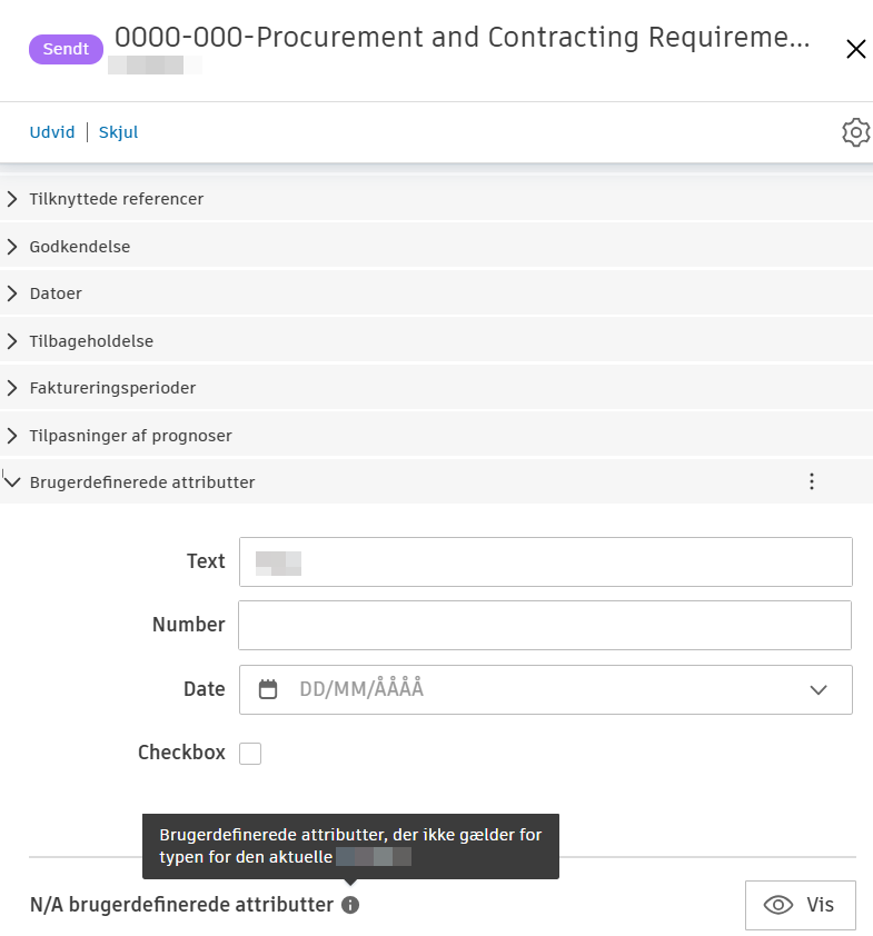

Brugerdefinerede attributter i tilstanden "Ikke gældende" og "Ugyldig"
Når du arbejder med kontrakter, kan du støde på brugerdefinerede attributter i to forskellige tilstande:
I foldepanelet med kontraktdetaljer indeholder afsnittet Brugertilpassede attributter valgmuligheder til administration af disse attributter:
Knappen til visning af brugerdefinerede attributter og værktøjstippet med meddelelse
Tip: Når der filtreres eller grupperes efter brugertilpassede attributter, vises gyldige data og ugyldige data i samme filter eller gruppe. Tomme data og ikke-gældende data vises i samme filter eller gruppe. Dette er med til at bevare dataintegriteten ved at give dig mulighed for at identificere og rydde op i værdier for brugertilpassede attributter, der ikke længere er relevante på grund af ændringer i kontrakttype.

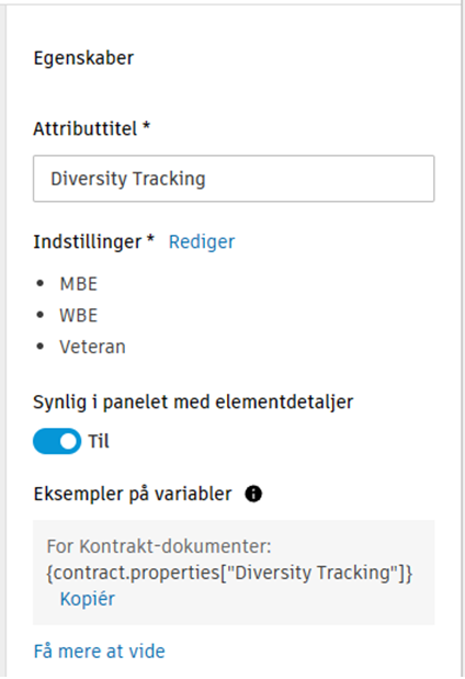

Tilføj først en brugerdefineret attribut:
  1. Gå til værktøjet Indstillinger, og skift til fanen Omkostninger.
  2. Rul ned til Brugerdefinerede attributter.
  3. Klik på Tilføj.
  4. Klik på Rullemenu for at føje den til listen over brugerdefinerede attributter.
  5. Udfyld egenskaber. I vores eksempel ser egenskaberne sådan ud:
    Panelet Egenskaber for rullemenuattributten Diversitetssporing med valgmulighederne MBE, WBE, DBE, SDVOB og Andet
  6. Klik på Afslut.

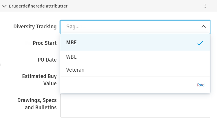

Derefter skal du tildele værdier til en kontrakt:
  1. Gå til fanen Kontrakt.
  2. Klik på kontraktnavnet for at åbne pop op-panelet.
  3. Rul ned til afsnittet Brugerdefinerede attributter.
  4. Se attributten Mangfoldighedssporing på listen over tilgængelige brugerdefinerede attributter. Vælg den rette mulighed for den specifikke kontrakt.
    Detaljepanel for kontrakt, der viser den brugertilpassede rullemenuattribut Diversitetssporing med værdier, der kan vælges
