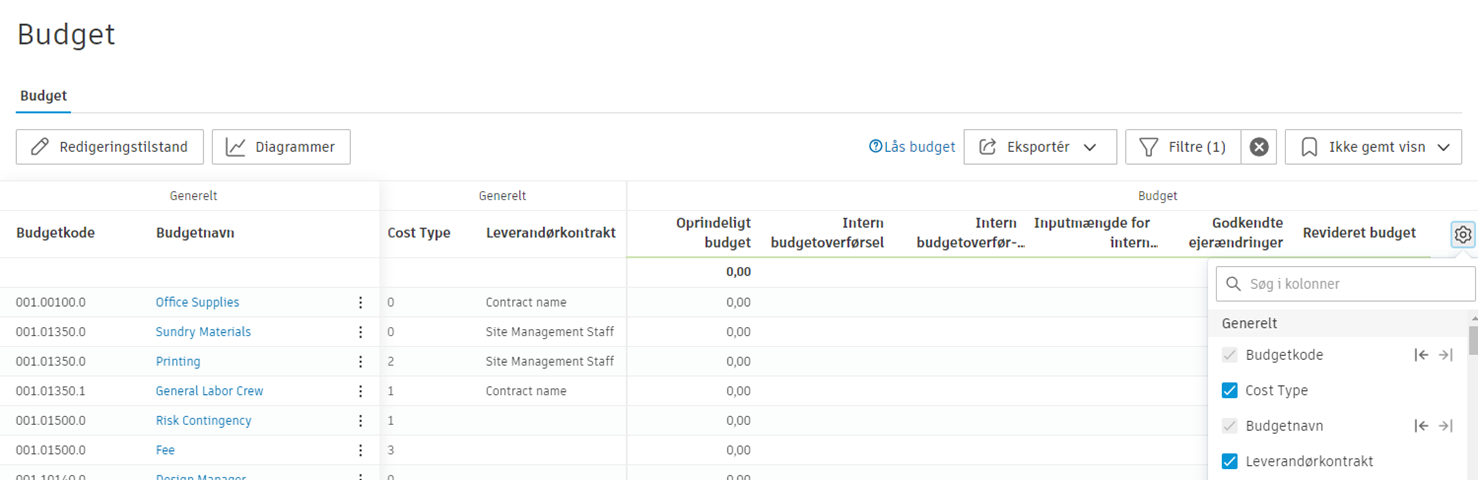

Administration af kolonnerækkefølge og -synlighed
Tabellerne i Cost Management kan være svære at håndtere, når du vil udtrække specifikke oplysninger. Du kan styre tabellerne ved at fastgøre kolonner til venstre eller højre, vise eller skjule kolonner, ændre kolonnerækkefølgen eller nulstille standardvisningen.
Du kan få adgang til tabelindstillingerne med ikonet :
Denne korte video viser et eksempel på tilpasning af budgettabellen:
Bemærk: Fanenavnene, der vises i videoen (f.eks. Indtægter) kan tilpasses med værktøjet Indstillinger.
Fastgør kolonner
Sådan fastgøres kolonner:
  1. Hold markøren over en kolonne.
  2. Brug ikonerne til at fastgøre til venstre eller højre.
  3. Klik igen, eller vælg Nulstil for at gendanne standardindstillingen.
Bemærk: De fastgjorte kolonner forbliver i deres oprindelige rækkefølge.
Vis eller skjul kolonner
Sådan vises eller skjules en kolonne:
  2. Rediger kolonnens status som markeret.
  3. Vælg Nulstil for at gendanne standardindstillingen.
Skift kolonnerækkefølgen
Sådan ændres kolonnerækkefølgen:
  2. Klik på knappen til venstre, og træk kolonnen til den ønskede placering.
  3. Brug Nulstil til at gendanne standardvisningen.

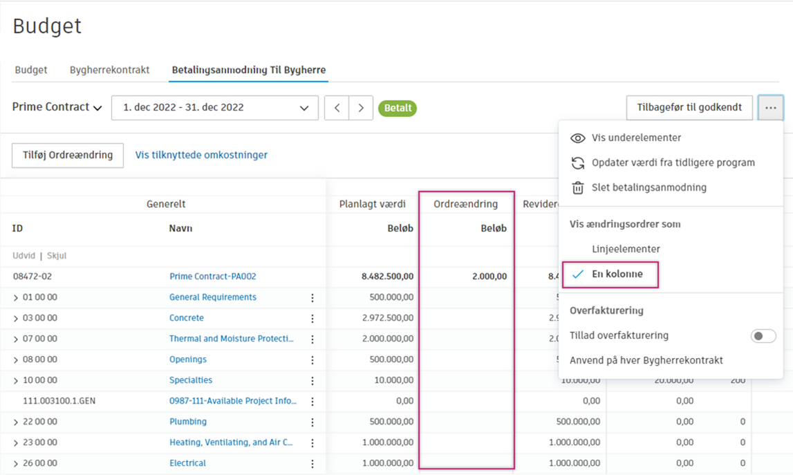

Kolonnetilstand
Kolonnetilstanden viser ordreændringer i en kolonne.
Denne indstilling er tilgængelig i betalingsanmodningen til bygherre, bygherrekontrakten samt i detaljerede visninger af kontraktens pris- og ydelsesoversigt, betalingsanmodningen fra leverandør og kontrakten.
Hvis du vil have vist ordreændringer som kolonner, skal du klikke på menuen med tre prikker og vælge visningen.
Få mere at vide om ordreændringer.
