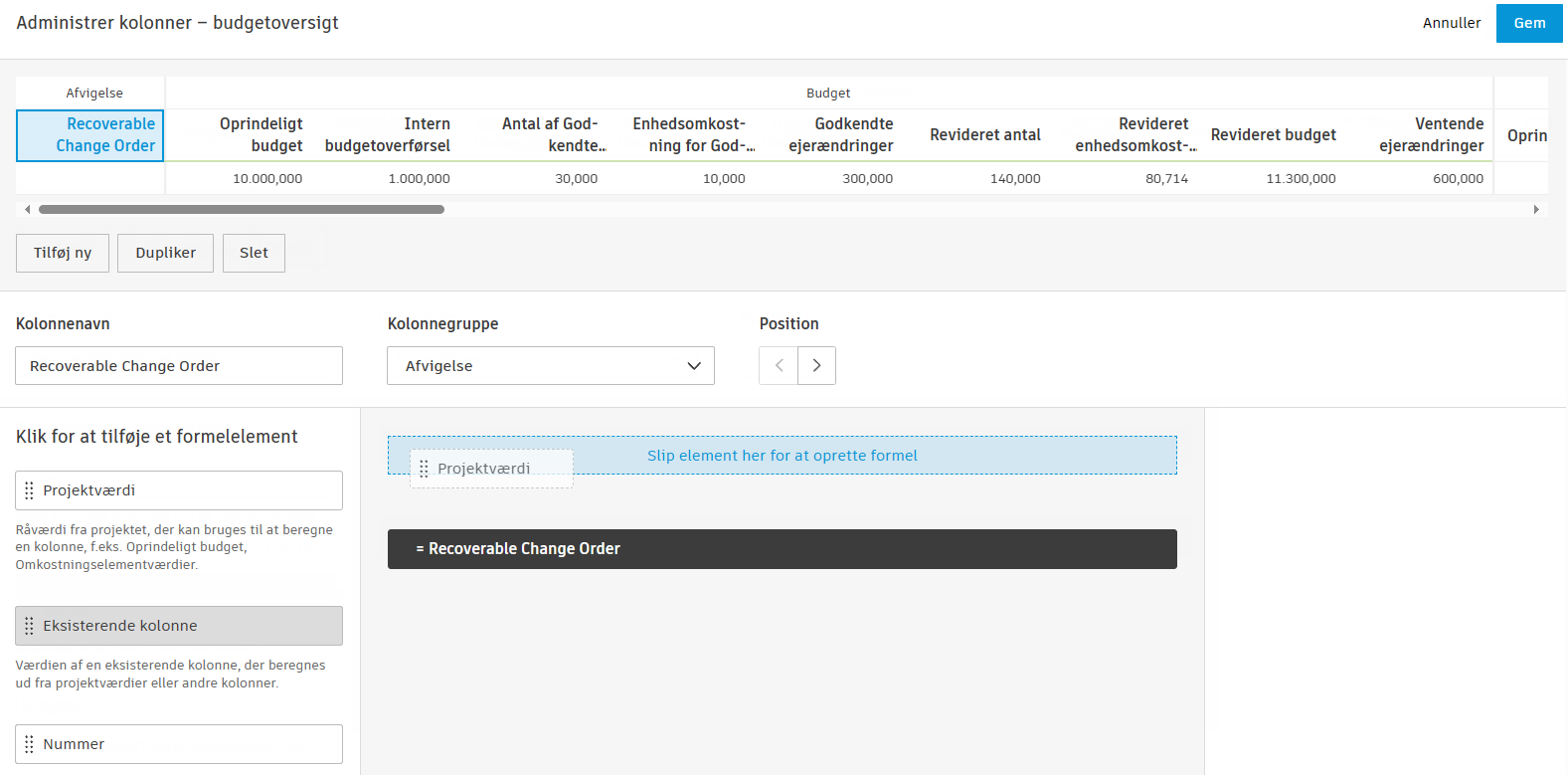

  1. Vælg værktøjet Indstillinger i navigationsoversigten til venstre.
  2. Vælg fanen Budget.
  3. Udvid kortet Budgetoversigtskolonner.
  4. Klik på Administrer.
  5. Vælg Tilføj ny.
  6. Rediger kolonnens navn.
  7. Vælg kolonnegruppe.

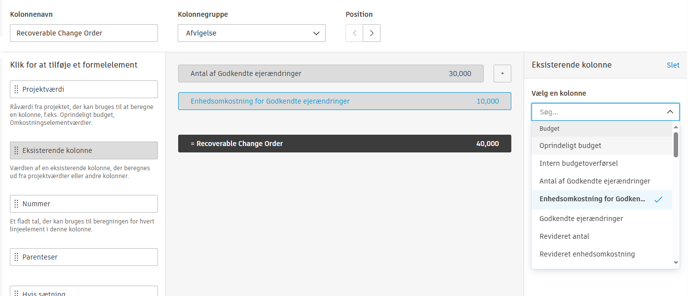

  8. Træk et formelelement fra sidepanelet til venstre, og slip det i det angivne felt for at oprette en formel.
    Skærmbillede, der viser kolonneformelgeneratorens grænseflade med trækbare elementer, herunder Projektværdi, Eksisterende kolonne, Tal, Parenteser og If-sætninger i panelet til venstre
  9. Vælg værditypen i sidepanelet til højre, og indtast en værdi, der skal vises.

  10. Opdater kolonneplaceringen og indstillingen for synlighed.
  11. Vælg Gem.
Du har oprettet kolonnen Inddrivelig ordreændring. Der er mange muligheder og kombinationer ved oprettelse af kolonner. Se afsnittet Brugerdefinerede beregnede kolonneligninger for at få nyttige tips og tricks til, hvordan du kan oprette ligninger, der passer til virksomhedens behov.

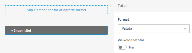

Tip: Du kan vælge, om du vil have, at totalen skal være synlig som valuta, et tal eller et procent. Klik på Unavngivet i midterkolonnen.
Skærmbillede, der viser konfigurationsindstillingerne for total-kolonne med visningsformaterne valuta, tal og procent
Bemærk: Når du vælger at få vist en total-kolonne, kan du vælge, om kolonnen skal bruge summen af alle rækker eller en defineret formel.
