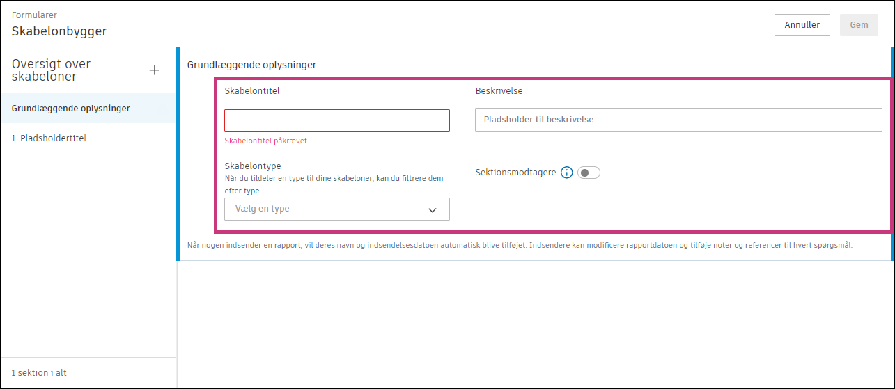

  5. Giv skabelonen et navn. Du kan også vælge en skabelontype og tilføje en beskrivelse. Du kan senere filtrere formularer efter skabelontype, hvilket er nyttigt, hvis dit projekt indeholder mange formularer.
    Tip:
    Du kan føje en URL til feltet Beskrivelse. Dette er nyttigt, hvis du vil linke til en ekstern ressource eller en fil i værktøjet Filer for projektet, som kan hjælpe formularudfyldningsfunktioner med at udfylde formularen.
    Navngiv skabelonen

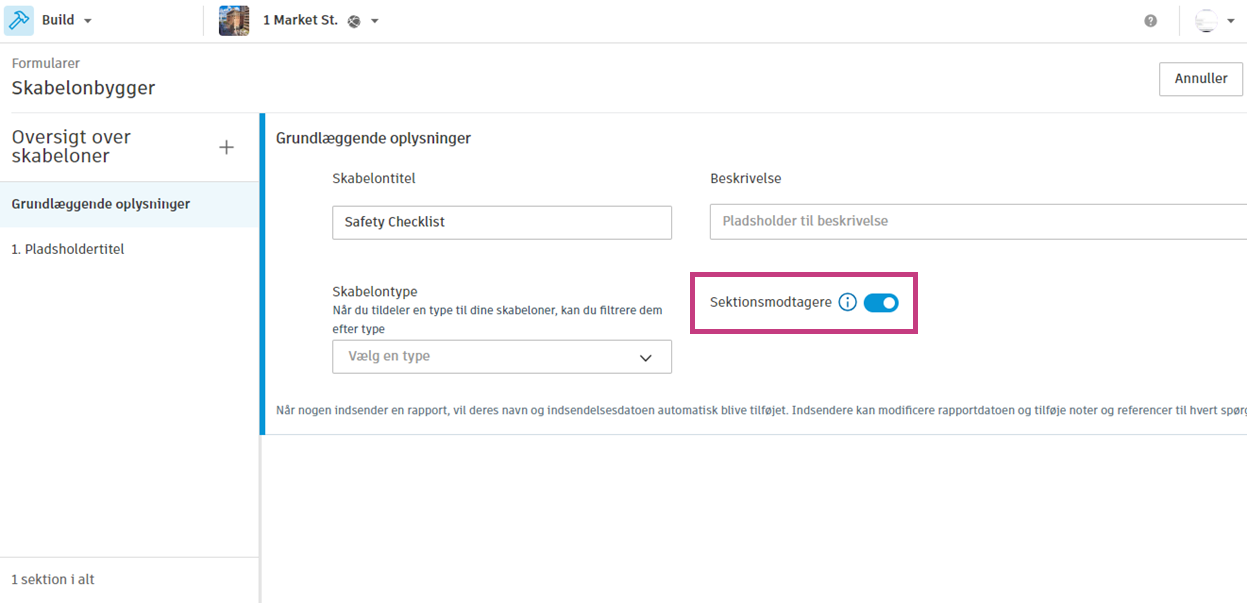

  6. Vælg at skifte mellem sektionsmodtagere. På den måde kan du tildele hvert afsnit til en virksomhed, en rolle eller et medlem. Få mere at vide i Formularsektioner og -modtagere.
    Sektionsmodtager

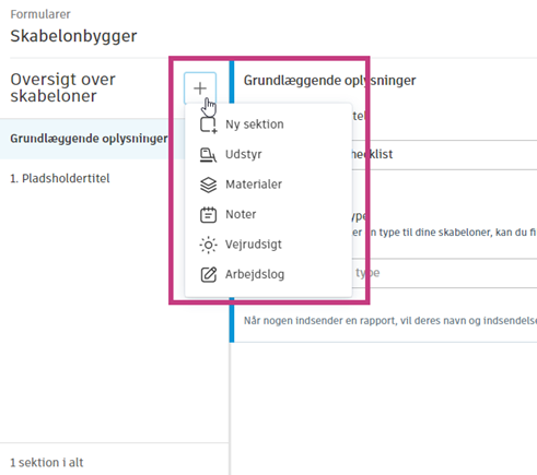

  7. Uanset om du har valgt en tom eller en brugsklar skabelon, kan du begynde at tilpasse titler, spørgsmål, svartyper og meget andet. Hvis du vil tilføje en sektion, skal du klikke på ikonet i det venstre panel ved siden af skabelonoversigten og vælge mellem indstillingerne.
    Få mere at vide om de forskellige sektionstyper, og hvordan du konfigurerer dem i Formularsektioner.

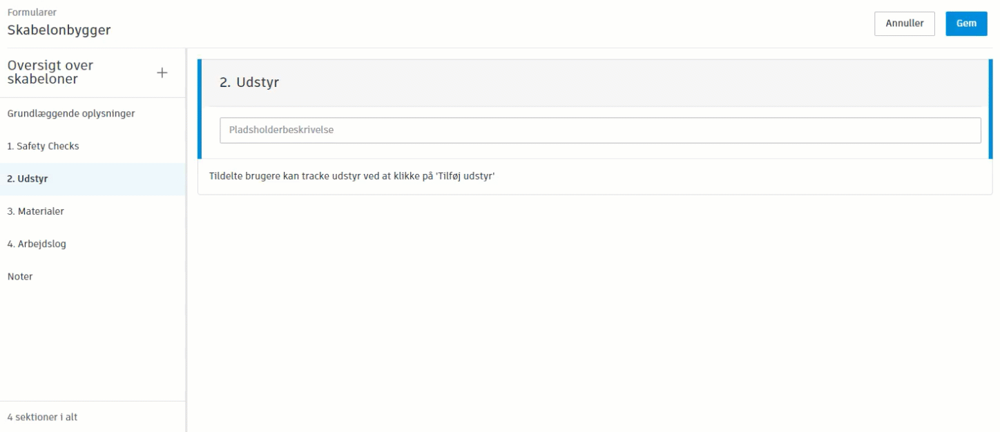

  8. Hvis du vil flytte en sektion, skal du holde markøren over et sektionsnavn i det venstre panel. Klik på ikonet til venstre for sektionsnavnet, og hold fingeren nede. Træk sektionen til den ønskede placering.
    Bemærk: Grundlæggende oplysninger og Vejr (hvis det tilføjes) skal være de første to sektioner, og Noter skal være den sidste sektion.
    Flyt sektion

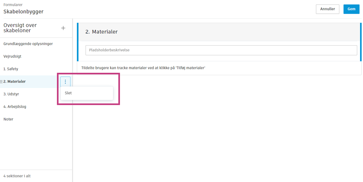

  9. Hvis du vil slette en sektion, skal du holde markøren over et sektionsnavn i det venstre panel, klikke på ikonet , der vises til højre, og klikke på Slet.
    Slet sektion

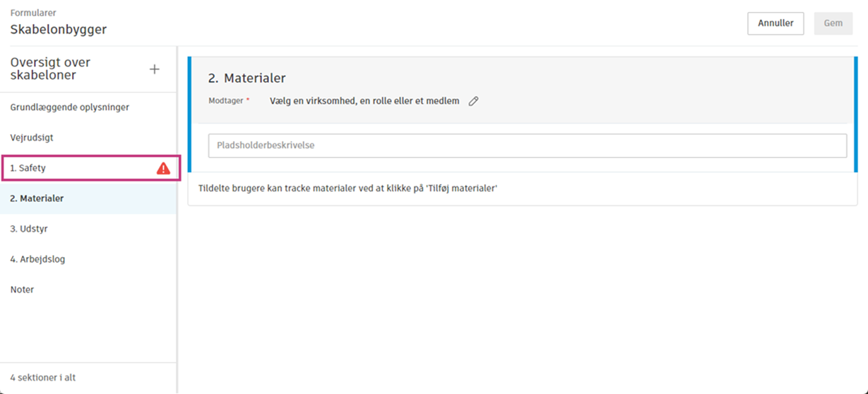

  10. Hvis du ser røde advarselstegn i oversigten Skabelon, mangler der nødvendige oplysninger i sektionen. Naviger til den pågældende sektion, og udfyld de manglende oplysninger, før du kan gemme skabelonen.
    Sektionsadvarsel

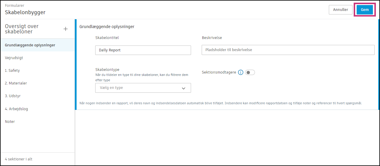

  11. Når skabelonen er færdigkonfigureret, skal du klikke på Gem.
    Gem skabelon

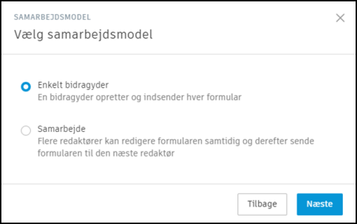

  12. Vælg derefter, hvordan bidragydere skal bruge og indsende formularer, der er oprettet ud fra din skabelon, og klik på Næste. Få mere at vide om hver samarbejdsmodel her.
    Bemærk: Hvis du bruger sektionsmodtagere, bliver du ikke bedt om at vælge en bidragsmodel. Formularsamarbejdsmodellen er som standard samarbejdsbaseret.
    Vælg koordinationsmodel

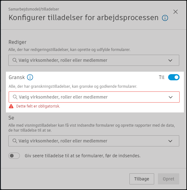

  13. Vælg redaktører, granskere og seere, og slå de tilgængelige indstillinger til eller fra. Klik på Opret.
  14. Vælg virksomheder, roller eller medlemmer, der skal være redaktører, i rullemenuen. Få mere at vide om, hvad hvert tilladelsesniveau kan gøre.
    Bemærk: Hvis du bruger sektionsmodtagere, er redaktørerne de sektionsmodtagere, du tidligere har valgt. Du kan justere redaktørerne ved at lukke vinduet og ændre de respektive modtagerfelter. Vend derefter tilbage for at gemme skabelonen.
  15. (Valgfrit) Aktivér tilladelsen Granskning, og vælg virksomheder, roller eller medlemmer, der skal være granskere, i rullemenuen. Dette aktiverer statussen Under granskning og tilføjer et trin, hvor granskere skal signere og godkende formularen, før den kan lukkes. Få mere at vide i Granskningsformularer.
    Bemærk: Når Granskning er slået til, skal der være valgt mindst én gransker.
