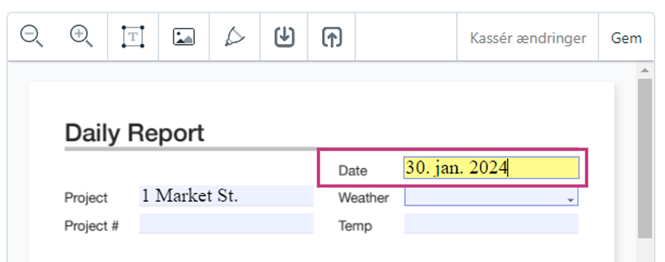

Datofeltet viser kun den aktuelle dato (se billedet herunder), hvorimod en "datovælger" giver brugere mulighed for at vælge en dato i en kalendermenu.
Datofelt

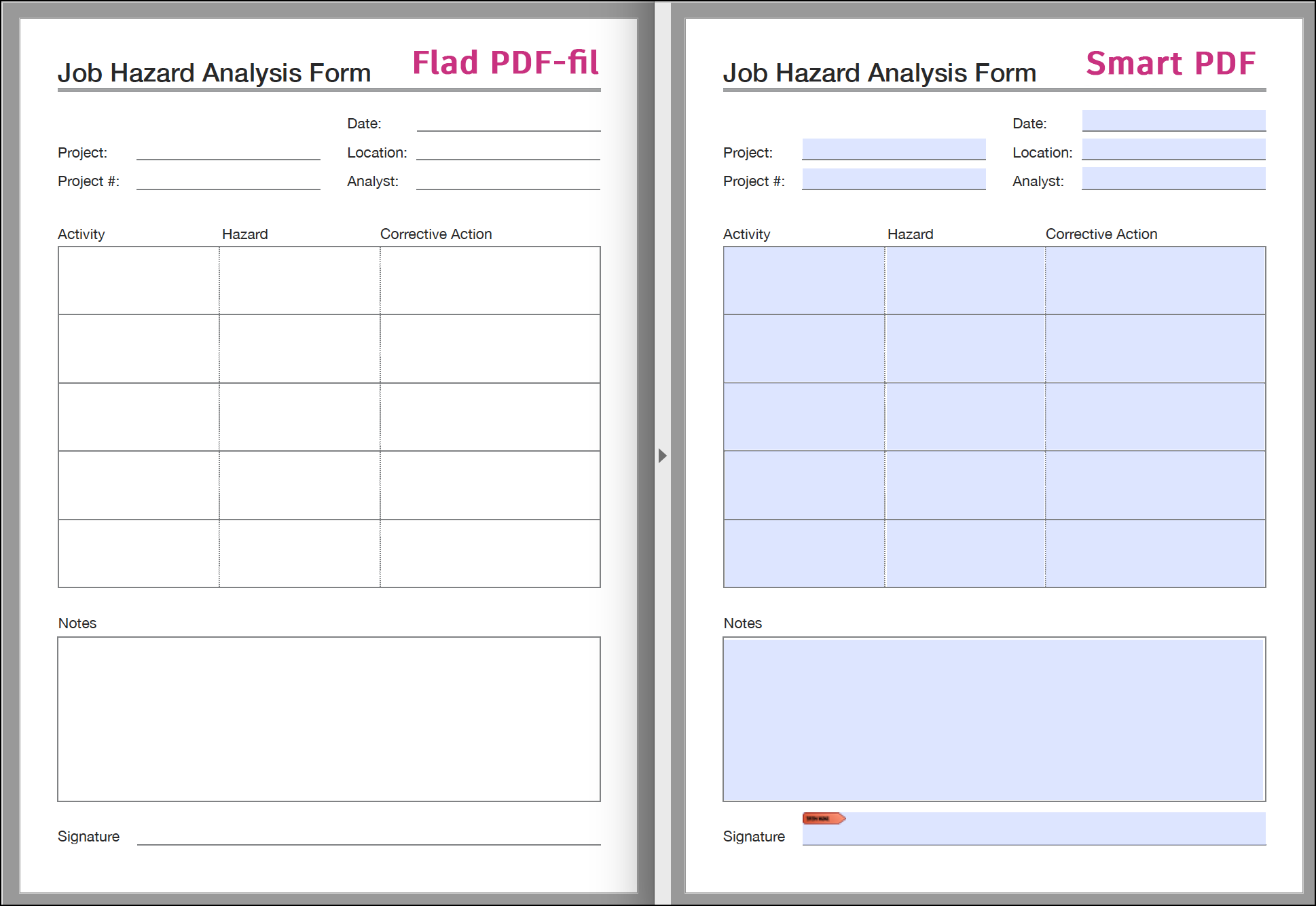

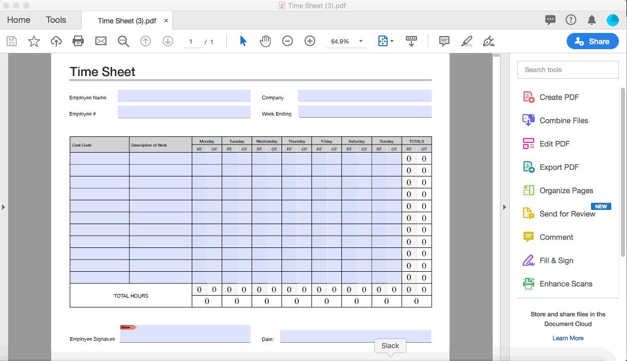

Kig efter felter, der kan udfyldes
Hvis du ikke er sikker på, om den PDF-fil, du vil importere, indeholder felter, der kan udfyldes, kan du kontrollere det med Adobe® Reader®. Når du åbner PDF-filen i Adobe® Reader®, fremhæves felter, der kan udfyldes, f.eks. tekstinput og rullemenuvalg, med blåt.
Flad PDF-fil

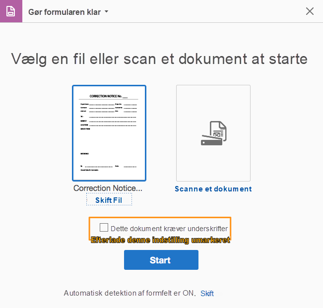

Fejlfinding af signaturer
Hvis signaturfeltet fungerer som et tekstfelt, har den, der har oprettet dokumentet, valgt at kræve signaturer til oprettelse af formularen. Denne indstilling er beregnet til dokumenter og signaturer, som skal administreres fra Adobe®-software og ikke fra tredjepartssoftware.
Du kan sikre, at signaturfeltet fungerer korrekt i Build, ved at oprette formularen og ikke vælge indstillingen, hvor du kræver signaturer.
Løsning i forbindelse med signatur

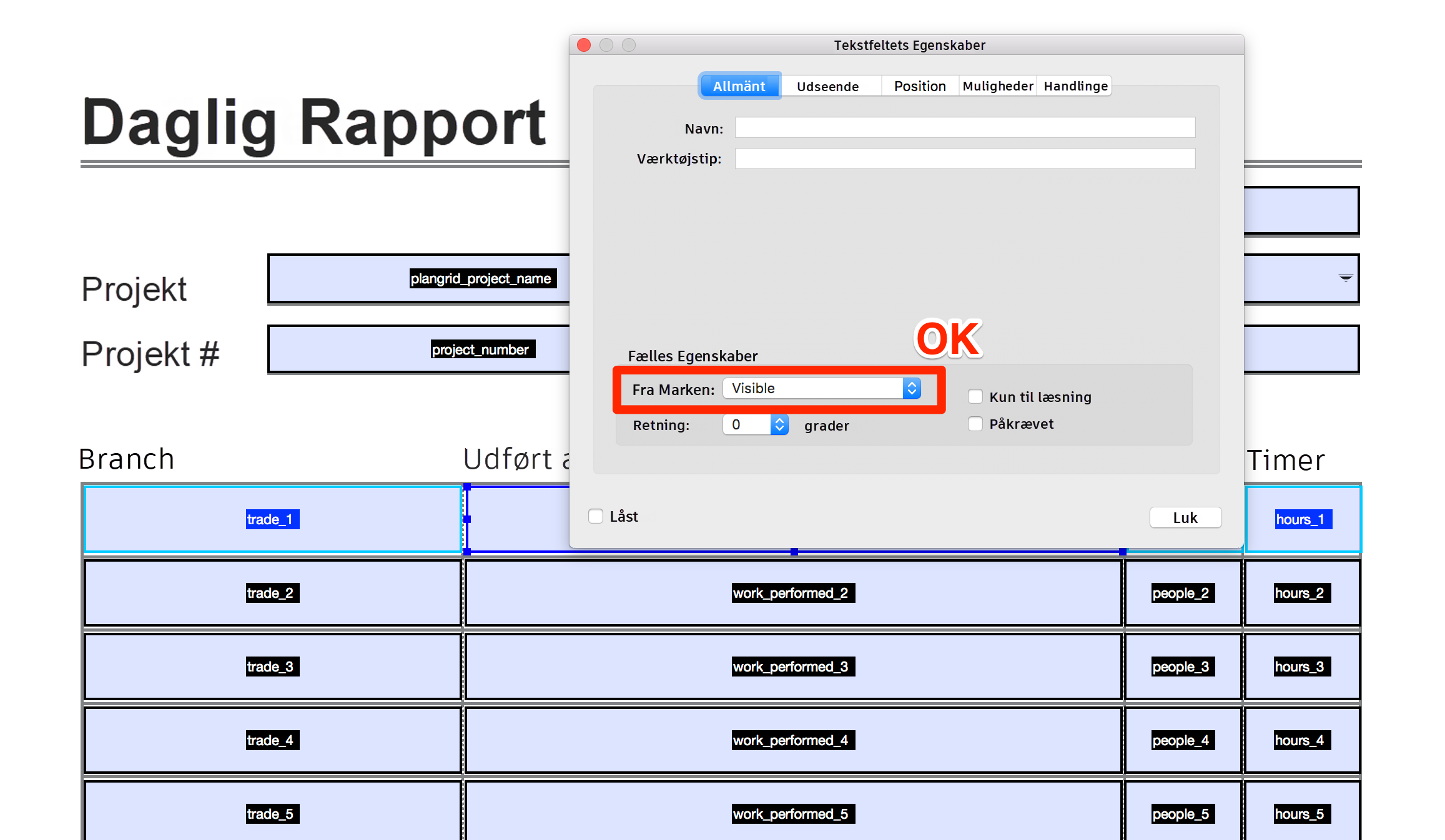

Fejlfinding af PDF-eksporter
Det er muligt, at det ser ud, som om noget tekst mangler, når du eksporterer en formular, selvom teksten vises korrekt i formularen i Build.
Hvis du vil løse dette problem, skal du sørge for, at alle formularfelter er indstillet som "Synligt" ved hjælp af et PDF-redigeringsprogram.
I eksemplet nedenfor er formularfelter indstillet som "Synligt". Hvis der står "Synligt, men udskrives ikke" i indstillingen, vises teksten ikke i eksporter.
Løsning i forbindelse med tekstfelt
Sådan løses problemet:
  1. Åbn den problematiske PDF-skabelon i et PDF-redigeringsprogram.
  2. Opdater alle egenskaber for formularfelter til "Synligt".
  3. Gem en kopi af den opdaterede skabelon.
  4. Overfør den nye version til Build, og overskriv om nødvendigt den gamle version.
