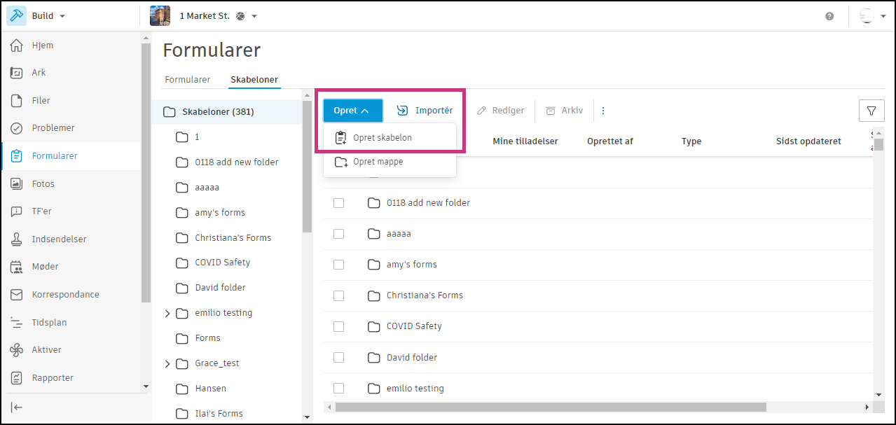

Du skal først gå til fanen "Skabeloner" i værktøjet Formularer, klikke på Opret og derefter vælge "Opret skabelon".
Opret skabelon

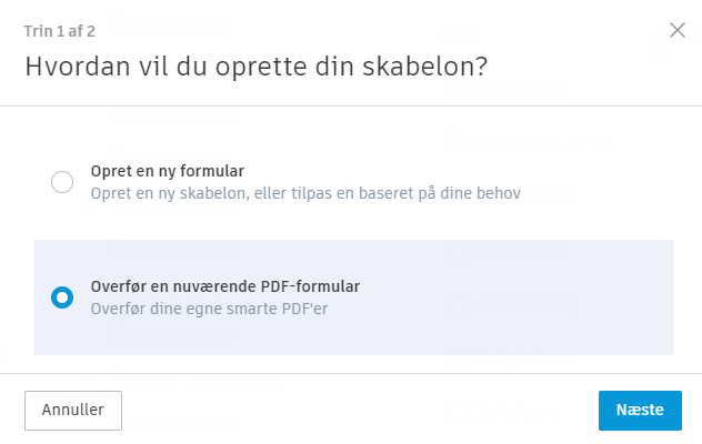

Vælg "Overfør en eksisterende PDF-formular", og klik på Næste.
Vælg Smart PDF

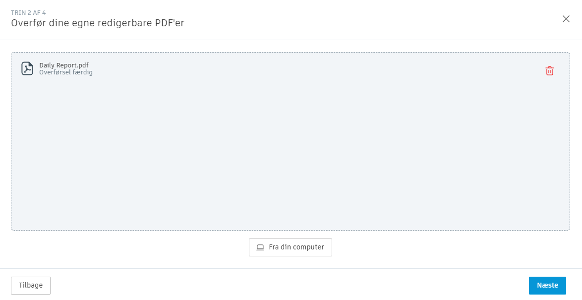

Træk PDF-filer ind i vinduet, eller klik på Fra computeren for at vælge en eller flere PDF-filer, der skal overføres. Klik på Næste, når overførslen er fuldført.
PDF-overførsel

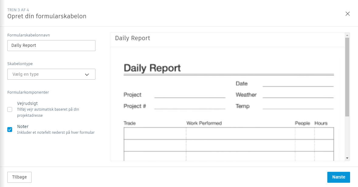

Vælg en skabelontype. Du kan senere filtrere formularer efter skabelontype, hvilket er nyttigt, hvis dit projekt indeholder mange formularer.
Vælg derefter, om du vil medtage vejrdata eller et notefelt. Klik på Næste.
Opsæt formularskabelon

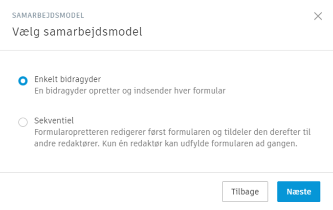

Vælg en model for hvordan bidragydere skal bruge og sende formularer, der er oprettet ud fra din skabelon, og klik på Næste. Få mere at vide om hver samarbejdsmodel her.
Vælg samarbejdsmodel

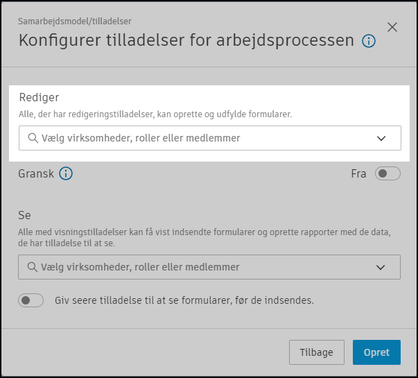

Vælg redaktører, granskere og seere, og slå eventuelle indstillinger til/fra. Klik på Opret.
Konfigurer tilladelser
