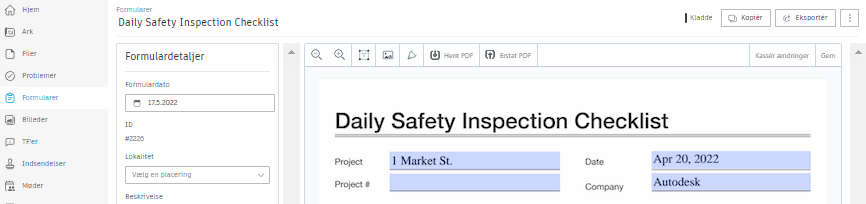

I formularværktøjet kan du overføre en Smart PDF-fil for at oprette en formularskabelon. I en smart PDF-fil kan felter indstilles til automatisk at blive udfyldt med projektoplysninger.
Når det er konfigureret, kan Build automatisk registrere og udfylde oplysninger såsom projektnavn eller dato i formularen. Det gør det lettere for dit team at undgå flere manuelle indtastninger og hurtigt udfylde formularer.

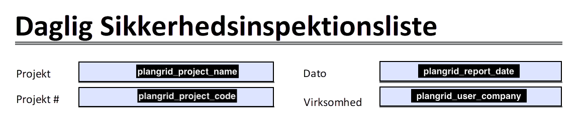

Opret et smartfelt
Rediger et felts egenskaber i en PDF-editor, så feltet "navn" er et af de understøttede smartfelter på følgende liste:
- "plangrid_project_name" – Navnet på det aktuelle Build-projekt.
- "plangrid_report_date" – Dato for formularen.
- "plangrid_user_full_name" – Det fulde navn på det aktuelle Build-medlem.
- "plangrid_user_company" – Navnet på den virksomhed, som det aktuelle Build-medlem hører til.
- "plangrid_project_code" – Projektkoden, der er angivet i projektindstillingerne.
- "plangrid_project_address" – Projektadressen, der er angivet i projektindstillingerne.
- "plangrid_user_title" – Brugertitlen, der er angivet i kontoens kontoindstillinger.
- "plangrid_user_phone" – Medlemmets telefonnummer, der er angivet i kontoens kontoindstillinger.
