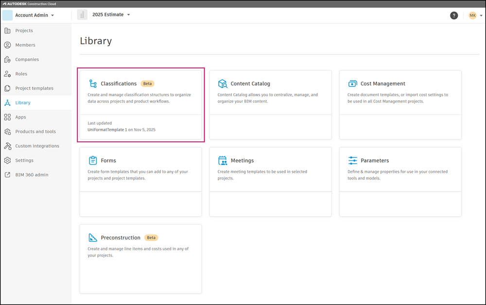

Sådan navigerer du til Klassificeringer i Bibliotek:
  1. Klik på Bibliotek i navigationspanelet til venstre fra Account Admin.
    • På siden Bibliotek indeholder kortet Klassificeringer dato- og brugeroplysninger om den seneste ændring af klassificeringer for kontoen.

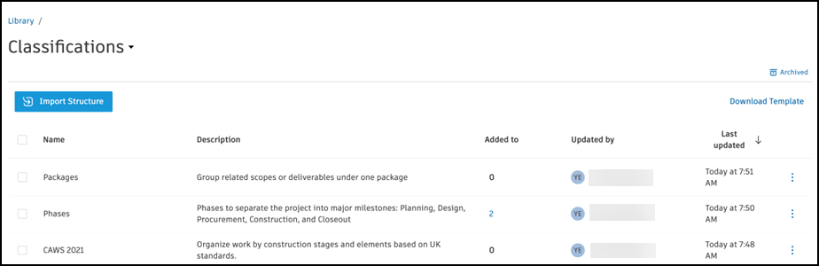

  1. Klik på kortet Klassificeringer for at åbne bibliotekssiden Klassificeringer. Fra denne side kan du oprette og administrere klassificeringsstrukturer for at organisere data på tværs af projekter og produktarbejdsgange.
Du kan se listen over klassificeringsstrukturer, der er tilgængelige til brug i projekter, på din konto. Hvis du klikker på et element på listen, åbnes strukturen.
På siden Klassificeringer i Bibliotek kan du også gøre følgende:
Få mere at vide om disse arbejdsopgaver under Administration af biblioteksklassificeringer.
