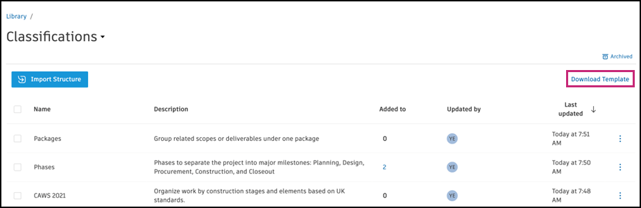

  2. Vælg kortet Klassificeringer for at åbne siden Klassificeringer i Bibliotek.
  1. Klik på Download skabelon for at downloade XLSX-skabelonen og bruge den til at opbygge din klassificeringsstruktur.
    • Angiv koder, navne og hierarki, som dine teams har brug for.
    • Følg vejledningen og formateringen i skabelonen for at sikre, at importen gennemføres uden problemer.
  2. Importér den udfyldte XLSX-fil tilbage til Bibliotek ved at klikke på Importér struktur.

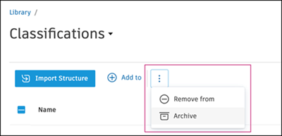

  3. Markér afkrydsningsfeltet til venstre for den klassificeringsstruktur, du vil arkivere.
  4. Klik på menuenMere (tre prikker) øverst på klassificeringslisten, og vælgArkivér.
  1. I modalen Arkivér klassificeringsstruktur skal du klikke på Arkivér for at bekræfte.

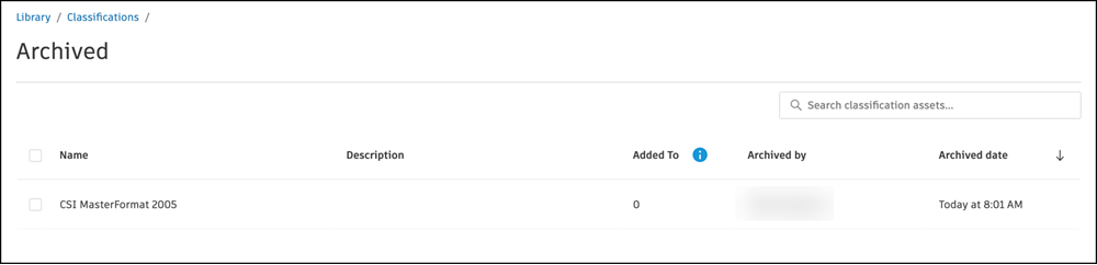

    Din arkiverede klassificeringsstruktur vises nu på listen Arkiveret. Klik på linket Arkiveret øverst til højre på siden Klassificeringer for at se arkiverede strukturer.

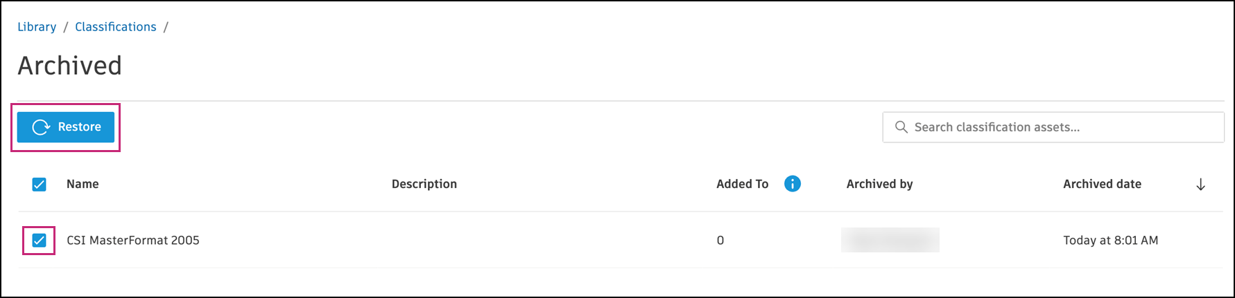

  4. Markér afkrydsningsfeltet til venstre for den klassificeringsstruktur, du vil gendanne.
  1. Klik på den blå knap Gendan øverst til venstre på listen.
  2. Klik på Gendan i modalen, der åbnes, for at bekræfte.
    Klassificeringen flyttes nu væk fra listen over arkiverede klassificeringer og tilbage til det aktive bibliotek, hvor den kan administreres og anvendes på projekter.
