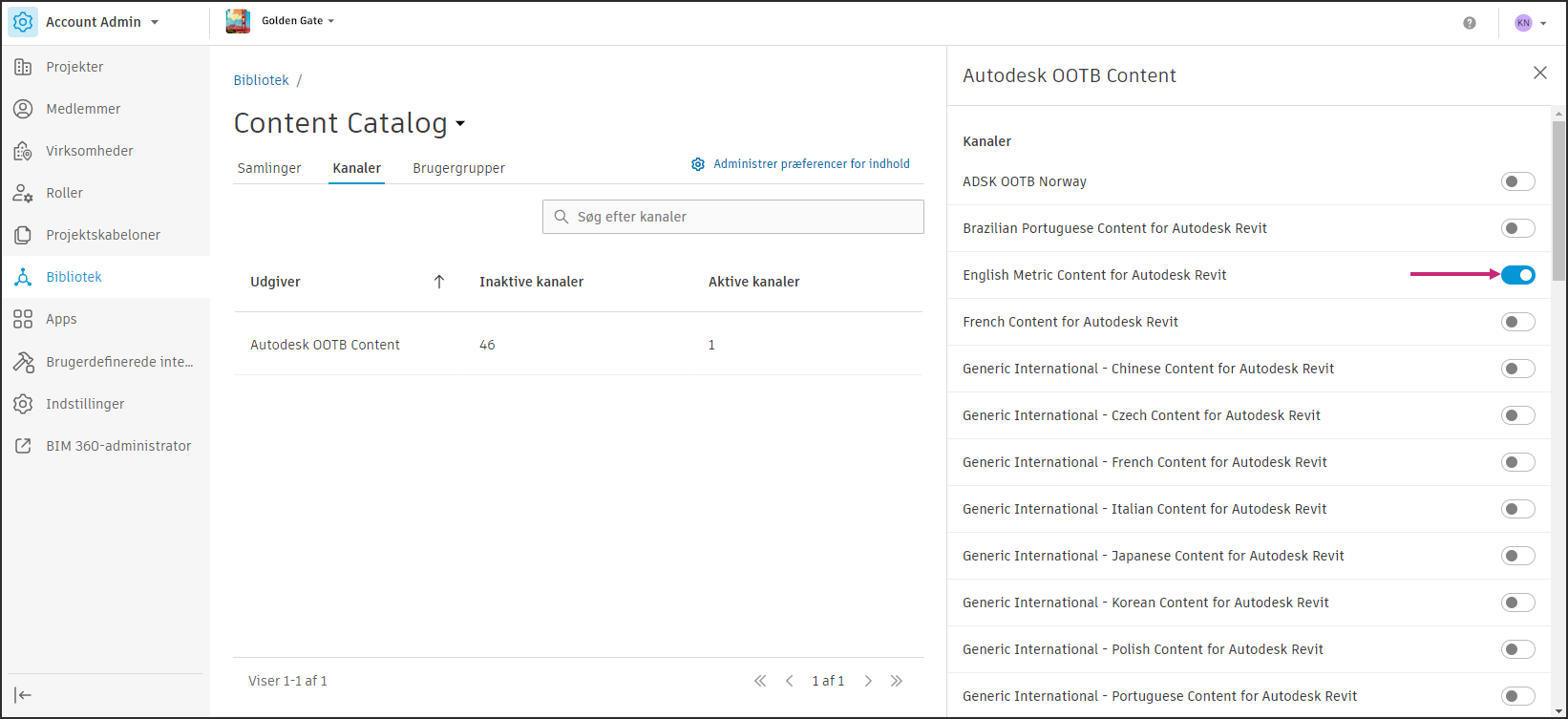

Abonner på kanaler
  1. Find Content Catalog i biblioteket i Account Admin.
  2. Klik på fanen Kanaler.
  3. Klik på Nøglefærdigt Autodesk-indhold.
  4. I pop op-panelet kan du se en liste over alt det indhold, som administratorer kan abonnere på. Klik for at slå det indhold til, du er interesseret i, og abonnere på det.
    Slå kanaler til
Du kan se, hvor mange kanaler du abonnerer på, i kolonnen Aktive kanaler.
De kanaler, du abonnerer på, vises nu på fanen Samlinger.

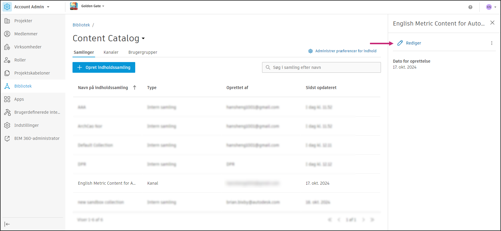

  1. Klik på en kanal på fanen Samlinger.
    Tip: Kolonnen Type angiver, om en samling er en kanal, du abonnerer på, eller en intern samling, som dit team har oprettet.
  2. Klik på Rediger i pop op-panelet.
    Rediger kanal

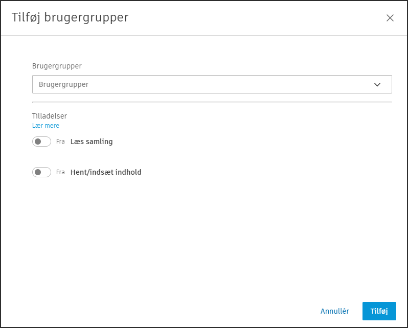

  3. Klik på Tilføj brugergrupper.
  4. Vælg brugergrupper i rullemenuen. Brugergrupper oprettes under fanen Brugergrupper. Få mere at vide
    Tilføj brugergruppe
  5. Slå tilladelserne for brugergrupperne til. Få mere at vide om tilladelser.
    Bemærk: Læs samling og Hent/indsæt indhold er de eneste tilgængelige muligheder for kanaler. Du kan give dit team tilladelse til at granske en kanals indhold for at finde muligheder for at opdatere din egen virksomheds standarder eller gøre kanalens indhold tilgængeligt, så dit team kan hente det.
  6. Klik på Tilføj.
