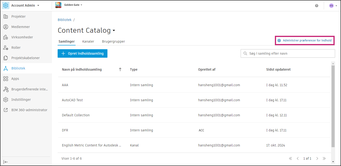

Kontoadministratorer og standardadministratorer kan oprette, redigere og administrere samlinger, kanaler og brugergrupper for Content Catalog fra biblioteket i Account Admin.
  1. Klik på Bibliotek i Account Admin i venstre navigationspanel.
  2. Vælg kortet Content Catalog.
  3. Læs vilkårene for anvendelse, og klik på Begynd at bruge Content Catalog.
Tip:
Hvis du vil åbne Content Catalog fra Bibliotek, skal du klikke på Administrer indstillinger for indhold øverst til højre. Dette åbner siden med virksomhedsdetaljer i Content Catalog i et nyt browservindue.
