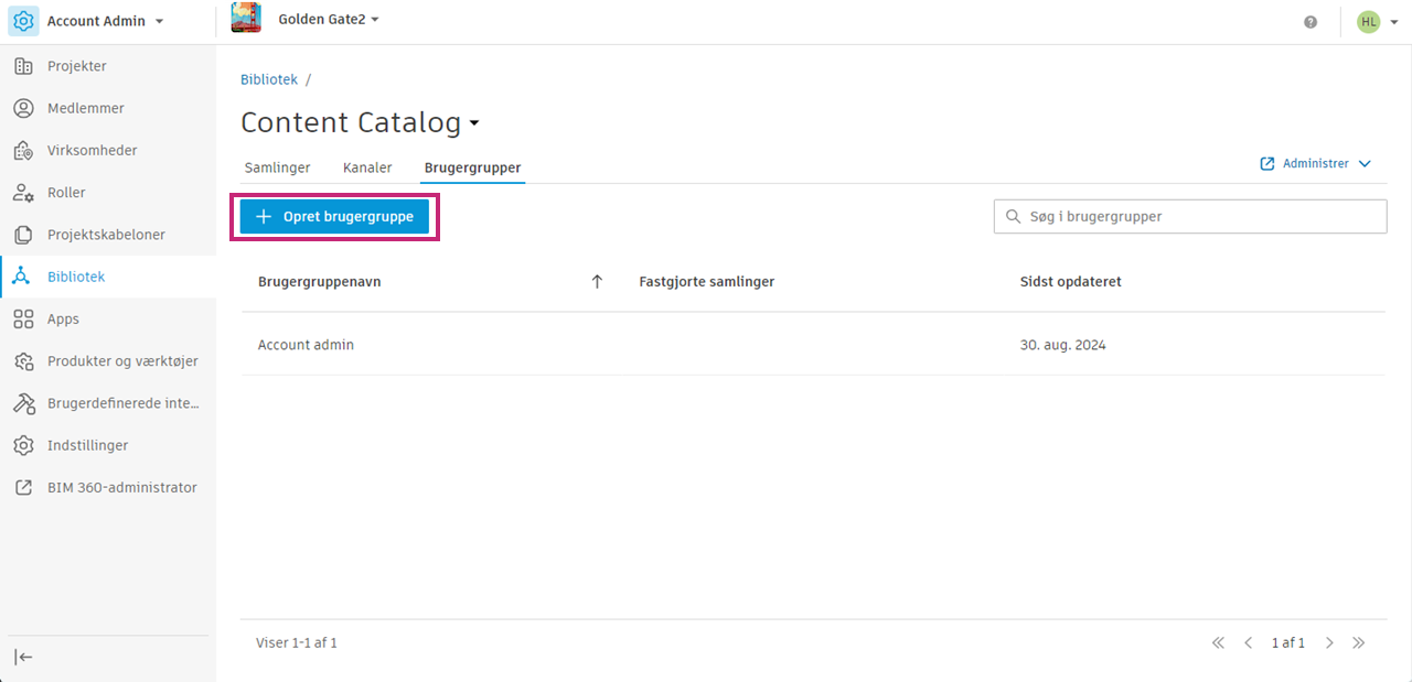

  1. Find Content Catalog i biblioteket i Account Admin.
  2. Klik på fanen Brugergrupper.
  3. Klik på Opret brugergruppe.
    Opret brugergruppe

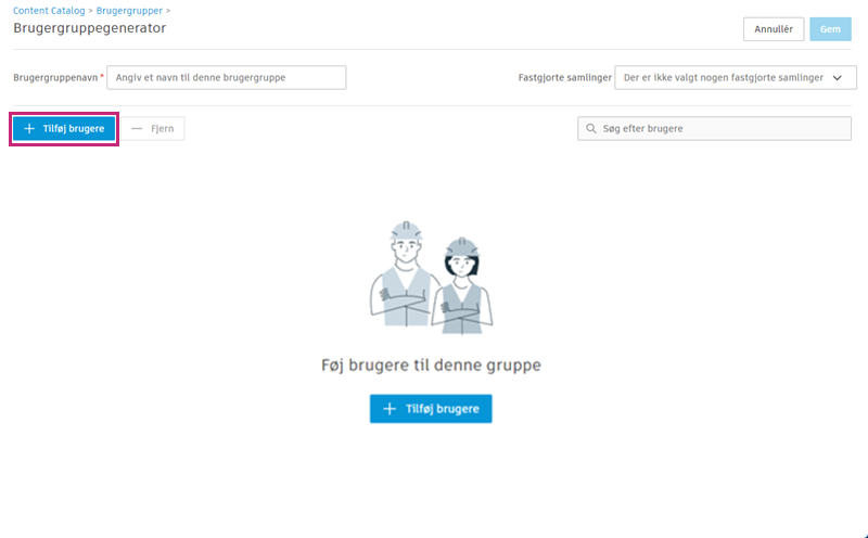

  4. Giv brugergruppen et navn.
  5. Klik på Tilføj brugere.
    Tilføj brugere

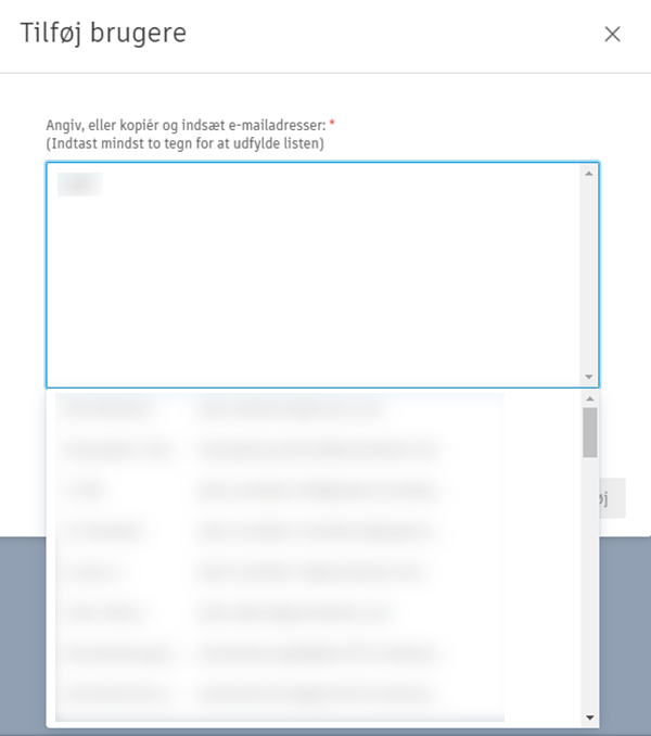

  6. Indtast et navn på et medlem, som allerede findes på listen over ACC-medlemmer, og vælg deres e-mailadresse på listen, eller kopiér og indsæt den.
    Bemærk: Brugere skal allerede stå på ACC-medlemslisten.
    Vælg brugere
  7. Fortsæt for hvert medlem, du vil tilføje.
  8. Klik på Tilføj. Du bør kunne se, at navnene vises i brugergruppen.

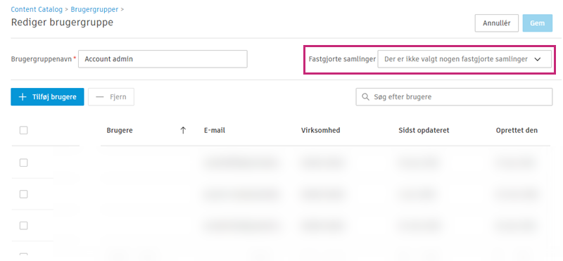

  9. (Valgfrit) Vælg fastgjorte samlinger.
    I Content Catalog kan brugere søge gennem flere samlinger på én gang. Fastgjorte samlinger er samlinger, der ved logon eller efter opdatering eller nulstilling automatisk vælges for brugerne i gruppen. Brugerne kan altid foretage ændringer under søgningen.

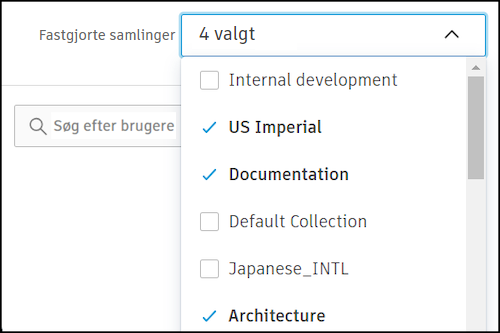

    Vælg samlinger i rullemenuen.
    Bemærk: Brugergrupper skal have tilladelse til deres fastgjorte samlinger.
  10. Klik på Gem i øverste venstre hjørne.

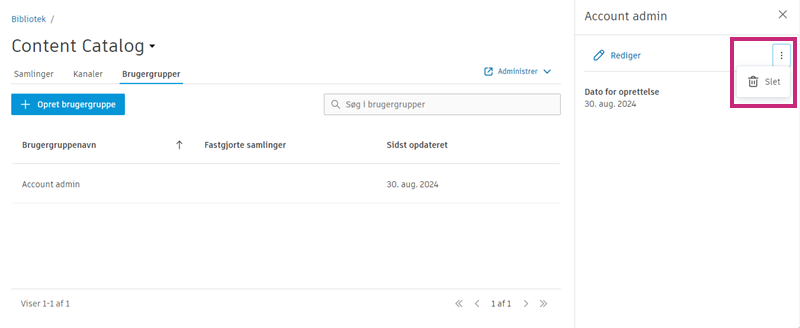

Slet brugergrupper
  1. Klik på fanen Brugergrupper i Content Catalog i Bibliotek.
  2. Klik på en brugergruppe.
  3. Klik på ikonet til menuen Mere menuen Mere i pop op-panelet.
  4. Klik på Slet.
    Slet brugergrupper
  5. Bekræft sletningen.
