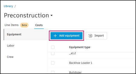

Sådan tilføjer du en omkostning i forarbejdsbiblioteket:
  1. Vælg Account Admin på rullemenuen for modulvælgeren øverst til venstre på skærmen.
  2. Klik på Bibliotek i navigationspanelet til venstre.
  3. Klik på kortet Forarbejde for at åbne bibliotekssiden Forarbejde.
  4. Klik på fanen Omkostninger for at åbne siden Omkostninger.
  5. Vælg enten Udstyr, Arbejdskraft eller Arbejdsgrupper i navigationspanelet til venstre i fanen Omkostninger for at åbne kategorilisten.
  1. Klik på +Tilføj for at føje en omkostning til en kategori.
  2. Angiv de nødvendige oplysninger for hver omkostning.

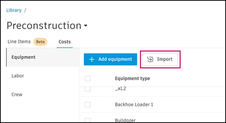

Din organisation har måske allerede sine egne databaser eller regneark til omkostningsestimering. Hvis det er tilfældet, kan du importere disse omkostningsdata til Autodesk Estimate ved hjælp af XLSX-importarbejdsgangen. Denne proces kan hjælpe dig med hurtigt at opsætte din kontos omkostningsbibliotek uden at skulle starte fra bunden.
Sådan importerer du omkostninger til forarbejdsbiblioteket via en XLSX-fil:
  5. Vælg enten Udstyr, Arbejdskraft eller Arbejdsgruppe i navigationspanelet til venstre i fanen Omkostninger.
  1. Klik på Importér.
  2. Følg arbejdsgangen på skærmen for at downloade og udfylde XLSX-skabelonen for den omkostningstype, du har valgt.
    • Læs og følg vejledningen i skabelonen for at formatere omkostningerne korrekt i XLSX-filen, før du uploader.
  3. Upload den udfyldte XLSX-fil med dine omkostninger.
  4. Ret eventuelle fejl, der måtte vise sig, og upload derefter den rettede fil.

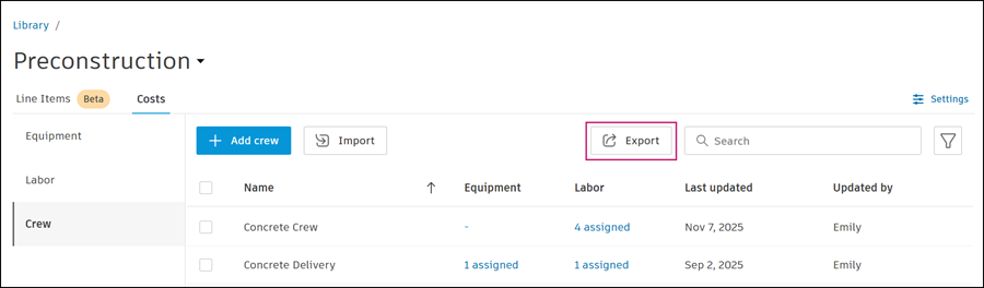

Sådan eksporterer du omkostninger fra forarbejdsbiblioteket:
  1. Klik på Eksportér for at eksportere og downloade den valgte biblioteksliste med omkostninger til et regneark.
