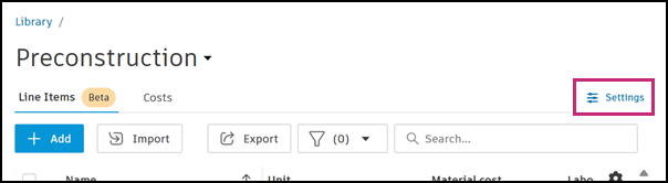

Klik på kortet Forarbejde i Bibliotek for at åbne bibliotekssiden Forarbejde.
På denne side kan du tilgå fanerne Linjeelementer og Omkostninger, hvor du kan opsætte disse bibliotekselementer til brug i Estimate og Takeoff.

  4. Klik på linket Indstillinger øverst til højre på listen for at åbne siden Indstillinger.

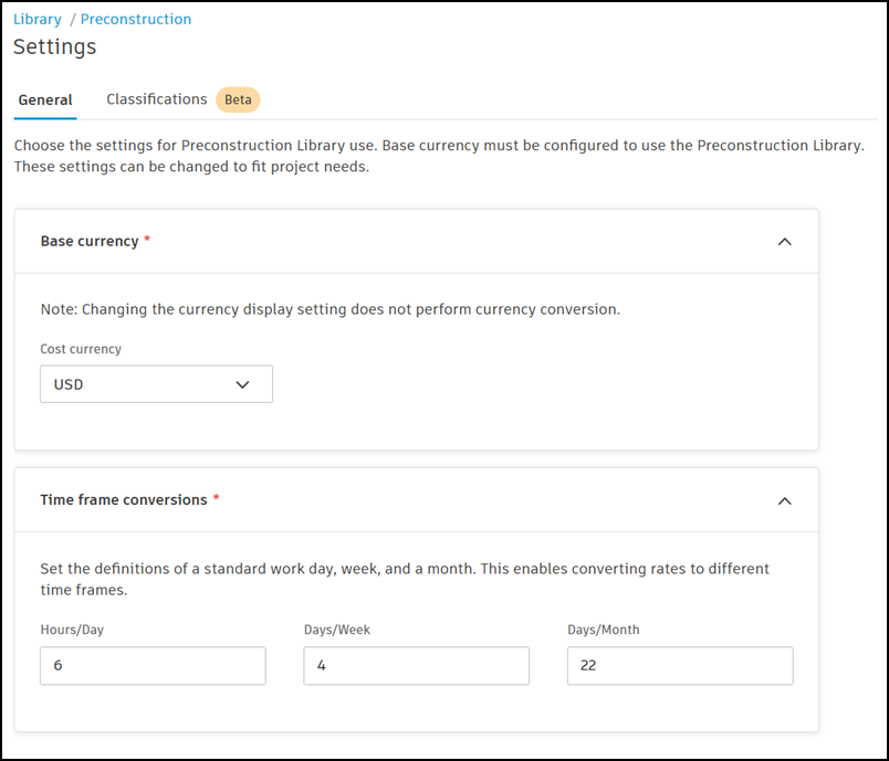

  5. Fanen Generelt åbnes som standard.
  1. Angiv basisvaluta og tidsrammekonverteringer. Basisvaluta og tidsrammekonverteringer er påkrævet for at kunne bruge forarbejdsbiblioteket.
    • Basisvaluta – Vælg den valuta, som bibliotekselementer skal vise.
      • Ændring af indstillingen for valutavisning medfører ikke valutakonvertering.
      • Forarbejdsbiblioteket med omkostninger er begrænset til en enkelt basisvaluta.
    • Tidsrammekonverteringer – Angiv definitionen af en standardarbejdsdag, -uge
      og -måned. Dette muliggør konverteringsrater til forskellige tidsrammer.

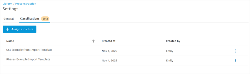

  5. Klik på fanen Klassificeringer for at åbne indstillingerne for Klassificeringer.
  1. Klik på +Tildel struktur.
  2. I modalen Vælg klassificeringsstruktur skal du vælge op til fem klassificeringsstrukturer fra Bibliotek for at gøre dem tilgængelige i forarbejdsbiblioteket.
  3. Klik på Tilføj.
    De tildelte biblioteksklassificeringer vil nu være tilgængelige for elementer i dit forarbejdsbibliotek.
