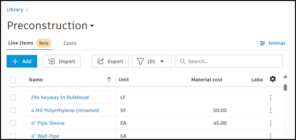

Importér linjeelementer til Bibliotek
For at tilføje nye linjeelementer eller opdatere data for eksisterende linjeelementer i forarbejdsbiblioteket kan du importere linjeelementer til biblioteket.
Vigtigt: Før du importerer linjeelementer til biblioteket, skal du opsætte biblioteksklassificeringer og -omkostninger i Account Admin. Du kan derefter vælge disse bibliotekselementer og medtage deres data i dine linjeelementer.
Sådan importerer du linjeelementer til forarbejdsbiblioteket:
  1. Vælg Account Admin på rullemenuen for modulvælgeren øverst til venstre på skærmen.
  2. Klik på Bibliotek i navigationspanelet til venstre.
  3. Klik på kortet Forarbejde for at åbne bibliotekssiden Forarbejde.
  4. Klik på Importér under fanen Linjeelementer for at importere et regneark med linjeelementer til forarbejdsbiblioteket. Dette åbner arbejdsgangen Udfyld skabelonfil.
  5. Download og udfyld skabelonen.
    • Læs og følg vejledningen for at formatere linjeelementerne korrekt i XLSX-filen, før du uploader.
  6. Upload den udfyldte XLSX-fil med dine linjeelementer.
    • Ret om nødvendigt eventuelle fejl, der måtte vise sig, og upload derefter den rettede fil.
    De importerede linjeelementer føjes til bibliotekssiden Forarbejde under fanen Linjeelementer.
Tilføj individuelle linjeelementer
  4. Klik på Tilføj under fanen Linjeelementer.
  5. I den nye række, der tilføjes, skal du angive navnet og andre data for det linjeelement, der skal føjes til biblioteket.

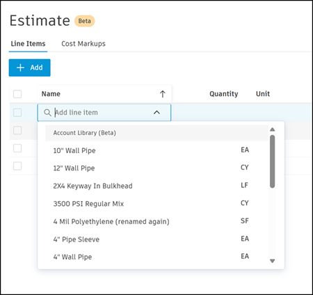

Brug linjeelementer fra biblioteket i et Autodesk Estimate-projekt
Når du har opsat linjeelementer i forarbejdsbiblioteket, kan du nemt føje dem til et Estimate-projekt.
Når du tilføjer linjeelementer i Estimate, skal du klikke på feltet Navn i en estimattabelrække og begynde at skrive navnet på et linjeelement for at søge efter det i biblioteket.
Når du vælger og tilføjer et bibliotekslinjeelement, hentes elementets data ind i projektets estimat.
Du kan redigere nogle af detaljerne for linjeelementet, efter elementet er føjet til estimatet. Få mere at vide om administration af linjeelementer i Estimate.
