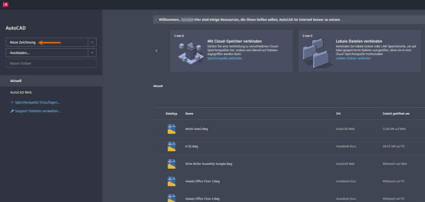

Wechseln Sie zuerst in Google Chrome, Mozilla Firefox oder Microsoft Edge (Chromium-basiert) auf Windows oder Mac zu web.autocad.com. Melden Sie sich mit Ihrem Konto bei Autodesk Account an oder erstellen Sie ein Konto, wenn Sie noch keines haben.
Wenn Sie sich angemeldet haben, wird die Startseite angezeigt, die auch als Dateimanager bezeichnet wird. Klicken Sie auf Neue Zeichnung, um eine neue Zeichnung zu erstellen.
alt
Geben Sie der Zeichnung einen Namen und wählen Sie aus, ob Sie die metrische oder britische Zeichnungsvorlage verwenden möchten. Klicken Sie anschließend auf Öffnen, um die AutoCAD Web-App zu starten.

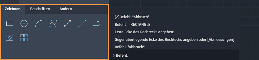

Die Befehlspalette
Links unten auf dem Bildschirm sehen Sie eine Liste der am häufigsten verwendeten AutoCAD-Werkzeuge oder "Befehle", wie sie im AutoCAD-Universum genannt werden. Diese Werkzeuge sind in die Gruppen Zeichnen, Beschriften und Ändern unterteilt.

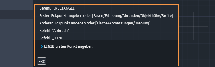

Die Befehlszeile
Kernstück von AutoCAD ist die Befehlszeile, die normalerweise am linken unteren Rand des Zeichenbereichs fixiert ist. Hier sehen Sie Eingabeaufforderungen, Optionen und Meldungen.
alt

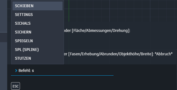

Sie können Befehle direkt in die Befehlszeile eingeben, anstatt in der Befehlspalette darauf zu klicken. Viele erfahrene AutoCAD-Benutzer bevorzugen diese Methode. Beachten Sie, dass Sie nicht in die Befehlszeile klicken müssen, um einen Befehl einzugeben. Wenn Sie einfach mit der Eingabe beginnen, werden die eingegebenen Zeichen hier angezeigt.
Wenn Sie mit der Eingabe eines Befehls beginnen, wird dieser automatisch vervollständigt. Wenn Sie den Befehl LINIE beginnen, können Sie einfach "L" eingeben und anschließend die EINGABETASTE drücken.
Wenn mehrere Möglichkeiten zur Verfügung stehen, wie im folgenden Beispiel dargestellt, können Sie Ihre Auswahl treffen, indem Sie auf das gewünschte Element klicken oder die Pfeiltasten und anschließend die Eingabetaste bzw. die Leertaste drücken.

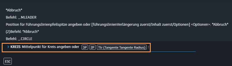

Befehlszeileneingaben
Wenn ein Befehl aktiv ist, zeigen Eingabeaufforderungen an, wie es weitergeht. Wenn es mehrere Optionen gibt, können diese ausgewählt werden, indem Sie in der Eingabeaufforderung auf die gewünschte Option klicken.
