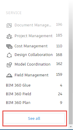

Anzeigen der Mitgliederliste
  1. Klicken Sie, unter Account Admin, auf die Registerkarte Mitglieder.
  2. Wählen Sie einen Filter aus der Gruppe Filter auf der rechten Seite aus, um die Mitgliederliste zu aktualisieren.
    Die folgenden Filter sind verfügbar:
    • Status: Wählen Sie aktive, ausstehende oder inaktive Mitglieder.
    • Zugriffsebene: Wählen Sie Kontoadministratoren, Projektadministratoren oder Anderes Mitglied aus.
    • Dienst: Wählen Sie einen Dienst aus, so wie Field Management.
    • Tipp: Diese Filter können kombiniert werden.
  3. Um alle angewendeten Filter zu entfernen, klicken Sie auf Alle anzeigen.
