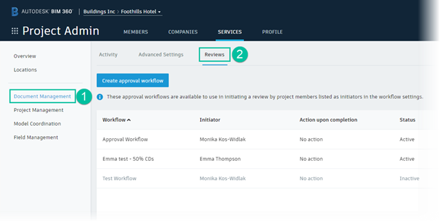

  1. Klicken Sie auf Modulauswahl Project Admin und dann auf die Registerkarte Dienste.
  2. Wählen Sie Document Management im linken Bereich aus (1), und klicken Sie auf die Registerkarte Überprüfungen (2).
  3. Klicken Sie auf Genehmigungsarbeitsablauf erstellen.
