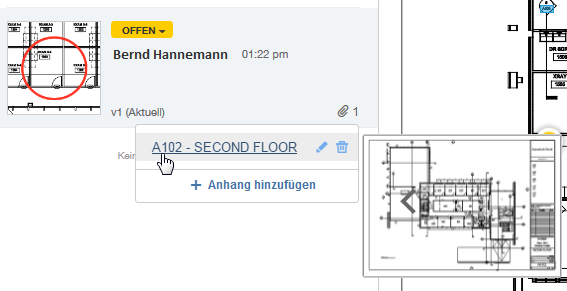

Hinzufügen von Anhängen
Sie können PDF-Dateien an Markierungen im Bereich Pläne anhängen.
Anmerkung: Sie können nur PDF-Dateien anhängen, die in Ihr BIM 360 Docs-Projekt hochgeladen wurden.
  1. Klicken Sie auf der linken Seite auf , um die Gruppe Markierungen zu öffnen.
  2. Bewegen Sie den Mauszeiger über eine Markierung in der Liste und klicken Sie auf Anhang hinzufügen.
  3. Navigieren Sie zum gewünschten Ordner, wählen Sie die Datei aus und klicken Sie auf Öffnen. Das Anhangssymbol wird wie unten gezeigt aktualisiert und zeigt die Anzahl der Anhänge an.
    Um einen weiteren Anhang hinzuzufügen, klicken Sie auf das Büroklammersymbol > + Anhang hinzufügen.
So öffnen Sie Anhänge
  2. Bewegen Sie den Mauszeiger über eine Markierung und klicken Sie auf das Büroklammersymbol-Dropdownmenü (Anzahl der Anhänge) > Dateiname.
    Nachdem Sie eine angehängte bzw. über einen Hyperlink verknüpfte Zeichnung angezeigt haben, gelangen Sie durch Klicken auf Zurück zur Originalzeichnung zurück.
