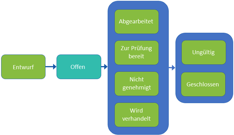

Arbeitsablauf für Aufgaben
Ein empfohlener Standardarbeitsablauf für eine grundlegende Aufgabe sähe wie folgt aus:
Legende
Arbeitsablauf für grundlegende Aufgaben
Eine Aufgabe wird erstellt und dem Verantwortlichen zugewiesen. Der Verantwortliche reagiert auf die Aufgabe, setzt diese auf den Status Beantwortet und weist sie wieder dem Ersteller zu, damit dieser sie schließen kann.
Vor-Ort-Aufgaben können für komplexe Arbeitsabläufe flexibler gehandhabt werden. Beispiel:
Arbeitsablauf für Vor-Ort-Aufgaben
Die verfügbaren Antworten hängen von der Aktion ab, die vom Verantwortlichen durchgeführt wird, sowie den Anforderungen an die Art der Arbeit.
Wenn Sie einen Arbeitsablauf ändern möchten, sodass mehrere Firmen oder Einzelpersonen einbezogen werden, können Sie mehrere Schritte ausführen, um dem jeweils verantwortlichen Auftragnehmer Arbeit zuzuweisen.
