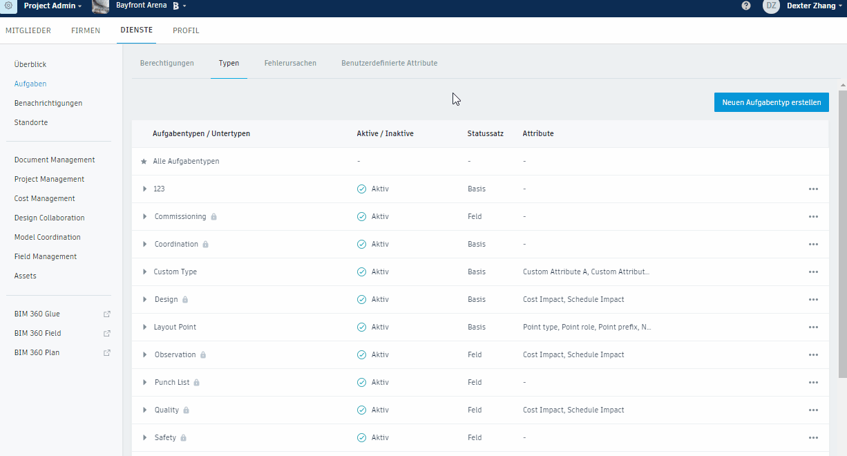

Erstellen von benutzerdefinierten Aufgabentypen
Nur Projektadministratoren können Aufgabentypen oder Untertypen erstellen.
  1. Klicken Sie auf die Modulauswahl .
  2. Klicken Sie auf die Registerkarte Dienste.
  3. Klicken Sie im linken Bereich auf Aufgaben.
  4. Klicken Sie auf die sekundäre Registerkarte Aufgabentypen.
  5. Klicken Sie auf Neuen Aufgabentyp erstellen.
  6. Geben Sie den Namen ein, der in der Dropdown-Liste Aufgabe angezeigt werden soll.
  7. Sie können auch von Aktiv zu Inaktiv wechseln. Inaktiv verhindert, dass der neu erstellte Typ verfügbar zur Verwendung wird.
  8. Klicken Sie auf "Erstellen".
Arbeiten mit Untertypen
Klicken Sie auf den Pfeil neben einem Aufgabentyp, um das Dropdown-Menü mit den Untertypen zu erweitern. Sie können Untertypen hinzufügen oder über das Menü Mehr bearbeiten/aktivieren.
