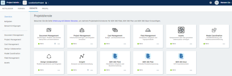

Projektadministratoren können Dienste für die Projekte aktivieren, denen Sie zugewiesen sind, und weitere Projektadministratoren zuweisen. Nur Kontoadministratoren können Projekte erstellen, dabei können sie auch Dienste aktivieren.
Klicken Sie im Modul Project Admin auf die Registerkarte Dienste.
Stellen Sie sicher, dass im linken Bereich Überblick ausgewählt ist.
Klicken Sie in der Liste Projektdienste für den Dienst, den Sie dem Projekt hinzufügen möchten, auf Aktivieren.
Wenn Sie Dienste zum ersten Mal in Ihrem Projekt aktivieren, haben Sie die Möglichkeit, eine Projektvorlage anzuwenden. Die Projektvorlage ermöglicht die Verwendung von Einstellungen aus einem vorhandenen Projekt als Vorlage für das neue Projekt. Gehen Sie wie folgt vor:
a. Aktivieren Sie das Optionsfeld Projektvorlage anwenden.
b. Wählen Sie das Projekt aus, das als Vorlage verwendet werden soll.
Wenn Sie keine Projektvorlage verwenden möchten:
c. Aktivieren Sie das Optionsfeld Keine Projektvorlage anwenden.
Klicken Sie auf Aktivieren.
In allen Fällen werden Sie als erster Projektadministrator hinzugefügt, wenn Sie einen Dienst zum ersten Mal in Ihrem Projekt aktivieren. Sie müssen Mitglied des Projekts sein, damit dies möglich ist. Sie können später weitere Projektadministratoren hinzufügen.
Nachdem Sie mindestens einen Dienst aktiviert haben, können Sie einfach in der Liste der Projektdienste auf Aktivieren klicken, um zusätzliche Dienste zu aktivieren.
Klicken Sie, unter Project Admin, auf die Registerkarte Dienste.
Klicken Sie auf den Namen eines Dienstes im linken Fensterbereich, um die zugehörigen Einstellungen anzuzeigen und zu bearbeiten:
