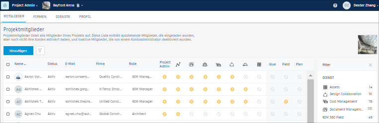

Um auf das Modul Project Admin zuzugreifen, klicken Sie auf die Modulauswahl
Die Registerkarte Mitglieder wird geöffnet und zeigt alle Mitglieder des ausgewählten Projekts, ihre zugewiesenen Rollen und Firmen und die Dienste oder Module an, auf die sie Zugriff haben.

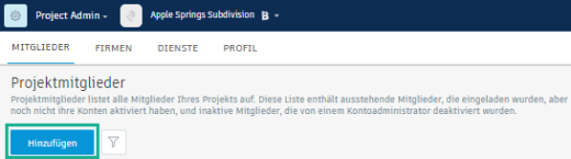

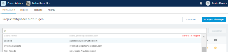

Klicken Sie auf Hinzufügen.
Beginnen Sie im Feld Projektmitglieder hinzufügen mit der Eingabe des Namens eines Mitglieds, wenn diese Person bereits im Konto vorhanden ist.
Klicken Sie in den verfügbaren Optionen im Dropdown-Menü auf die E-Mail-Adresse des Mitglieds.
Klicken Sie auf Auswählen.
Wiederholen Sie die Schritte 2 bis 4, um mehrere Mitglieder gleichzeitig zu einem Projekt hinzuzufügen.

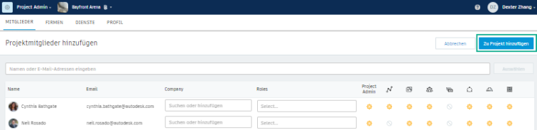

Klicken Sie auf Zu Projekt hinzufügen. Dadurch wird eine E-Mail-Benachrichtigung an Mitglieder erstellt, in der diese aufgefordert werden, ihre Mitgliedschaft zu aktivieren und auf das Projekt zuzugreifen.

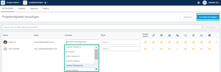

So fügen Sie die Firmenzugehörigkeit eines Mitglieds hinzu oder bearbeiten sie
Klicken Sie für Firmen, die bereits im Konto vorhanden sind, auf das Feld unter der Spalte Firma, und wählen Sie eine Firma aus den verfügbaren Optionen aus. Diese werden von einem Kontoadministrator zum Verzeichnis hinzugefügt.
Klicken Sie bei einer neuen Firmenzugehörigkeit in das Feld unter der Spalte Firma, und beginnen Sie mit der Eingabe des Firmennamens. Unter dem Feld wird eine Meldung angezeigt, die darauf hinweist, dass eine neue Firma erstellt wird.

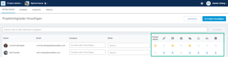

Berechtigungen für den Mitgliederzugriff werden unter den Spaltenüberschriften des Moduls angezeigt.
Die Zugriffsebene für jedes Mitglied wird durch verschiedene Symbole dargestellt:
: Administratorzugriff
: Mitgliederzugriff
: Kein ZugriffKlicken Sie auf ein Symbol, um die Zugriffsebene zu ändern.

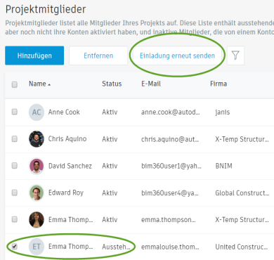

Aktivieren Sie das Kontrollkästchen neben dem Namen eines oder mehrerer Mitglieder, die in der Spalte Status als Ausstehend angezeigt werden. Die Option Einladung erneut senden wird neben den Funktionen Hinzufügen und Entfernen angezeigt.
Klicken Sie auf Einladung erneut senden.

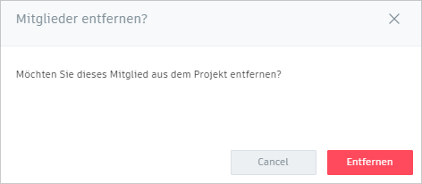

Aktivieren Sie die Kontrollkästchen für mindestens ein Mitglied.
Klicken Sie auf Entfernen.
