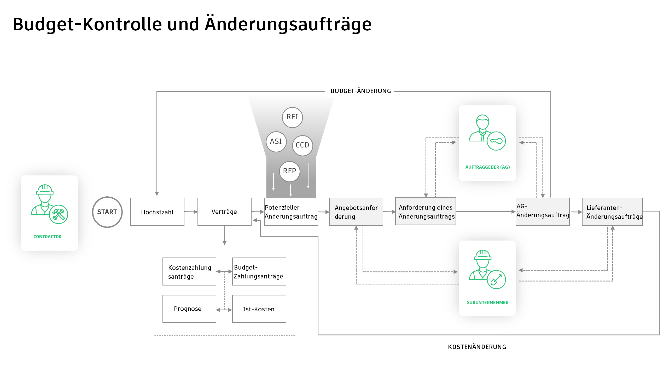

Arbeitsablauf für Änderungsaufträge
Machen Sie sich mit dem grundlegenden Arbeitsablauf für Änderungsaufträge vertraut, der Teil des Finanzarbeitsablaufs in Cost Management ist:
Der potenzieller Änderungsauftrag ist der Ausgangspunkt des Arbeitsablaufs für Änderungsaufträge. Sie können jedoch auch Änderungsaufträge aus einer Kostenposition erstellen.
Die unterschiedlichen Typen von Änderungsaufträgen sind wie folgt verknüpft:
Ein oder mehrere potenzielle Änderungsaufträge können eine Anforderung für einen Änderungsauftrag bilden.
Eine oder mehrere Anforderungen für Änderungsaufträge können einen AG-Änderungsauftrag bilden.
Ein oder mehrere Subunternehmer-Änderungsaufträge können aus einem einzelnen AG-Änderungsauftrag erstellt werden.
Daher gilt in Cost Management:
Ein potenzieller Änderungsauftrag kann zum Erstellen von Anforderungen für Änderungsaufträge, AG-Änderungsaufträgen oder Subunternehmer-Änderungsaufträgen verwendet werden.
Eine Anforderung für Änderungsauftrag kann zum Erstellen von AG-Änderungsaufträgen oder Subunternehmer-Änderungsaufträgen verwendet werden.
Ein AG-Änderungsauftrag kann zum Erstellen von einem oder mehreren Subunternehmer-Änderungsaufträgen verwendet werden.

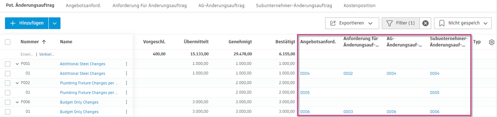

Die Änderungsauftragstabellen enthalten detaillierte Informationen zu Kostenpositionen, einschließlich der zugehörigen Änderungsauftragsnummer. Wenn Sie auf die einzelnen Nummern klicken, gelangen Sie zur jeweiligen Registerkarte, auf der sich der entsprechende Änderungsauftrag befindet. Eine Flyout-Gruppe mit weiteren Details wird geöffnet.

Bei der Arbeit mit mehreren Änderungsauftragstypen für denselben Variationsauftrag kann es schwierig sein, zwischen verschiedenen Änderungsauftragsnummern (potenzieller Änderungsauftrag, Anforderung für Änderungsauftrag, AG-Änderungsauftrag, Angebotsanforderung, Subunternehmer-Änderungsauftrag) zu navigieren. Die Funktion Hierarchieansicht für potenzieller Änderungsauftrag hilft bei der Lösung dieses Navigationsproblems.
Die Hierarchieansicht kann auf jeder Registerkarte für Änderungsaufträge (Anforderung für Änderungsauftrag, AG-Änderungsauftrag, Angebotsanforderung, Subunternehmer-Änderungsauftrag) ein- und ausgeschaltet werden, indem Sie auf das Hierarchiesymbol klicken.
Wenn diese Option aktiviert ist, werden verknüpfte Änderungsaufträge gruppiert, um ihre Beziehungen anzuzeigen:
Ansicht Anforderung für Änderungsauftrag: Gruppiert Änderungsaufträge nach ihrem ursprünglichen potenziellen Änderungsauftrag.
Ansicht AG-Änderungsauftrag: Gruppiert AG-Änderungsaufträge sowohl nach der zugehörigen Anforderung für Änderungsauftrag als auch nach dem ursprünglichen potenziellen Änderungsauftrag.
Ansicht Angebotsanforderung/Subunternehmer-Änderungsauftrags: Gruppiert Angebotsanforderungen und Subunternehmer-Änderungsaufträge nach ihrem ursprünglichen potenziellen Änderungsauftrag.

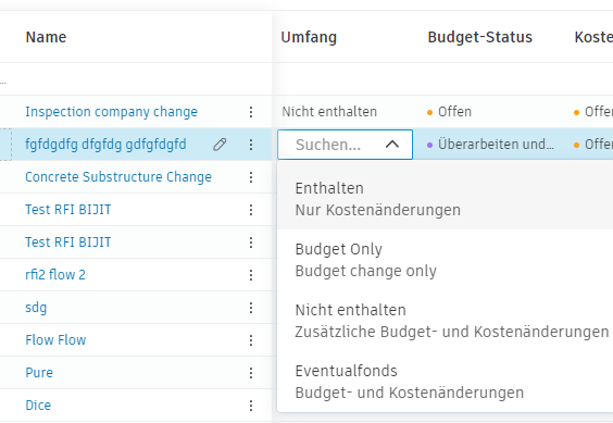

Beim Erstellen von Änderungsaufträgen bestimmt der ausgewählte Umfang, wie sich der Änderungsauftrag auf Ihre Budget- und Kostendaten auswirkt. Sie können den Umfang auf der Registerkarte Änderungsauftrag festlegen:
Navigieren Sie zur Registerkarte Änderungsauftrag.
Wählen Sie in der Spalte Umfang für jede Position eine der folgenden Optionen aus:
Enthalten: Aktualisiert nur den Kostenabschnitt der Tabelle. Der Betrag des Änderungsauftrags erhöht die Gesamtkosten Ihres Projekts, wirkt sich jedoch nicht auf das Budget aus.
Nur Budget: Aktualisiert nur den Budget-Abschnitt der Tabelle. Der Betrag des Änderungsauftrags erhöht das Budget Ihres Projekts, wirkt sich jedoch nicht auf die Gesamtkosten aus.
Nicht enthalten: Aktualisiert sowohl den Budget- als auch den Kostenabschnitt der Tabelle. Der Betrag des Änderungsauftrags erhöht sowohl das Projektbudget als auch die Gesamtkosten.
Eventualfonds: Aktualisiert sowohl den Budget- als auch den Kostenabschnitt. Mit dieser Option können Sie Änderungen nachverfolgen, die Ihre Eventualfonds verwenden. So können Sie zwischen Änderungsaufträgen, die Ihr Gesamtbudget erhöhen, und Änderungen, die einfach Geld verwenden, das Sie bereits in Ihrem Eventualfonds-Budget zurückgelegt haben, unterscheiden.
Tipp: Sie können die Namen dieser Optionen für den Umfang von Änderungsaufträgen in den Einstellungen für Änderungsaufträge an die Terminologie Ihres Unternehmens anpassen.

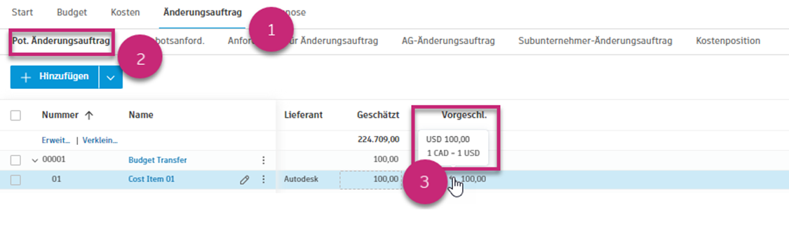

Die Werte für Geschätzt, Übermittelt und Genehmigt werden immer in der Basiswährung eingegeben. Die Werte für Vorgeschl. und Bestätigt lassen sich jedoch in Fremdwährung eingeben. Beim Umrechnen in die Basiswährung wird neben Werten das Symbol angezeigt. Bewegen Sie den Mauszeiger über das Symbol, um den Wechselkurs anzuzeigen oder zu bearbeiten:
Sie können diese Informationen auch in der Flyout-Gruppe der Kostenposition verwalten. Wählen Sie zunächst die Position aus, um die Flyout-Gruppe zu öffnen, und führen Sie dann einen Bildlauf zum Abschnitt Kostenübersicht durch. Wählen Sie dann die Spalte Vorgeschl. oder Bestätigt aus. Wechseln Sie zwischen den beiden Währungen, und ändern Sie ggf. den Wechselkurs.
Sie können Werte aus den Spalten Geschätzt, Übermittelt und Genehmigt kopieren. Diese Werte werden von der Basis- in die Fremdwährung umgerechnet.

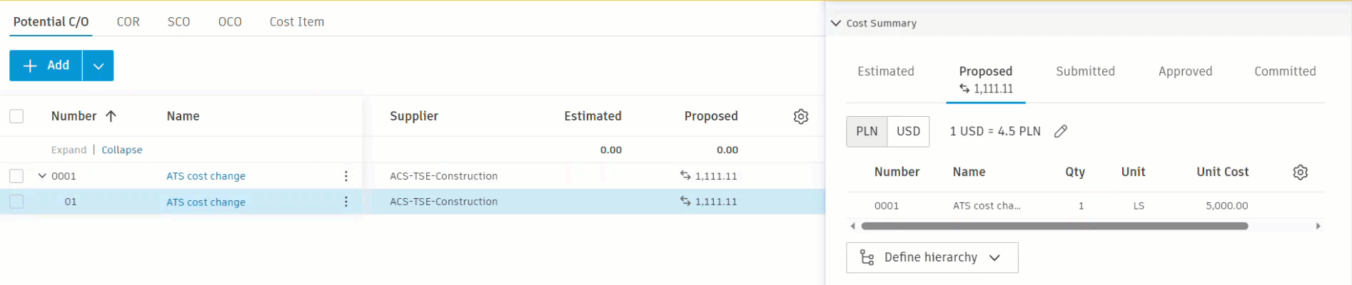

Beim Erstellen eines neuen Vertrags aus einem potenziellen Änderungsauftrag oder einer Kostenposition können Sie die Währung auswählen, den Wechselkurs bearbeiten und den Wert aus der Spalte Geschätzt kopieren. Das Symbol zeigt den umgerechneten Wert an.
