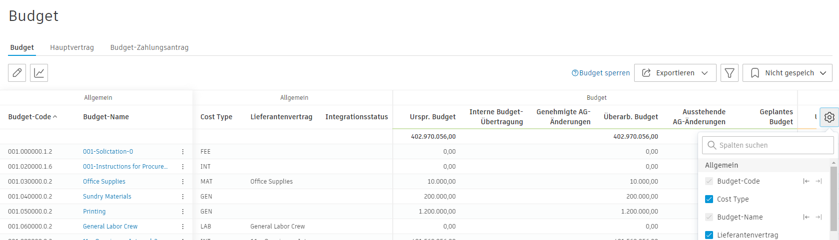

Steuern der Spaltenreihenfolge und -sichtbarkeit
Die Tabellen im Modul Cost Management können schwer zu handhaben sein, und bestimmte Informationen lassen sich schwer extrahieren. Sie können die Tabellen steuern, indem Sie Spalten links oder rechts fangen, Spalten ein- oder ausblenden, die Reihenfolge der Spalten ändern oder die Vorgabeansicht zurücksetzen.
Sie können mit auf die Tabelleneinstellungen zugreifen:
In diesem kurzen Video wird ein Beispiel für die Anpassung der Budget-Tabelle gezeigt:
Anmerkung: Die Namen der Registerkarten, die im Video gezeigt werden (z. B. Einkünfte), können unter Dienste angepasst werden.
Spalten fangen
  1. Bewegen Sie den Mauszeiger über eine Spalte in den Tabelleneinstellungen.
  2. Verwenden Sie die Symbole, um den Objektfang links oder rechts zu aktivieren .
  3. Klicken Sie erneut, oder wählen Sie Zurücksetzen aus, um die Vorgabeansicht wiederherzustellen.
Anmerkung: Die gefangenen Spalten bleiben in ihrer ursprünglichen Reihenfolge erhalten.
Spalten anzeigen oder ausblenden
  1. Wählen Sie die Spalte aus oder heben Sie die Auswahl auf, indem Sie in den Tabelleneinstellungen auf das Feld klicken.
  2. Wählen Sie Zurücksetzen, um die Vorgabeansicht wiederherzustellen.
Ändern der Spaltenreihenfolge
  2. Klicken Sie auf den linken Ziehgriff , und ziehen Sie die Spalte an die gewünschte Position.
  3. Verwenden Sie Zurücksetzen, um die Vorgabeansicht wiederherzustellen.

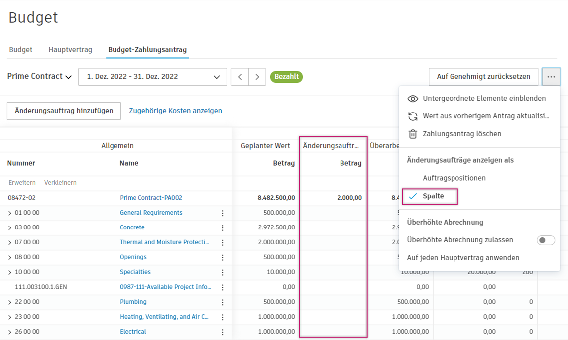

Spaltenmodus
Im Spaltenmodus werden Änderungsaufträge in einer Spalte dargestellt.
Diese Option ist im Budget-Zahlungsantrag, im Hauptvertrag sowie in der detaillierten Ansicht der Kostenaufstellung des Vertrags, des Kostenzahlungsantrags und des Vertrag verfügbar.
Um Änderungsaufträge als Spalten anzuzeigen, klicken Sie auf das Menü mit den drei Punkten und wählen die Ansicht aus.
Erfahren Sie mehr über Änderungsaufträge.
