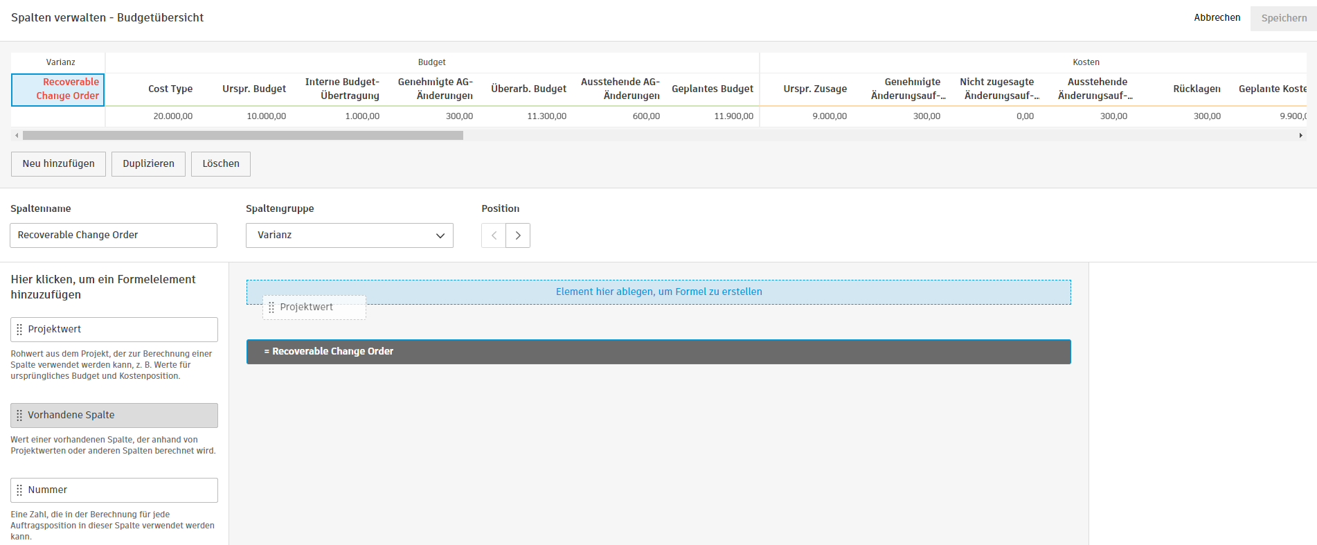

  5. Klicken Sie auf Verwalten.
  6. Wählen Sie Neu hinzufügen.

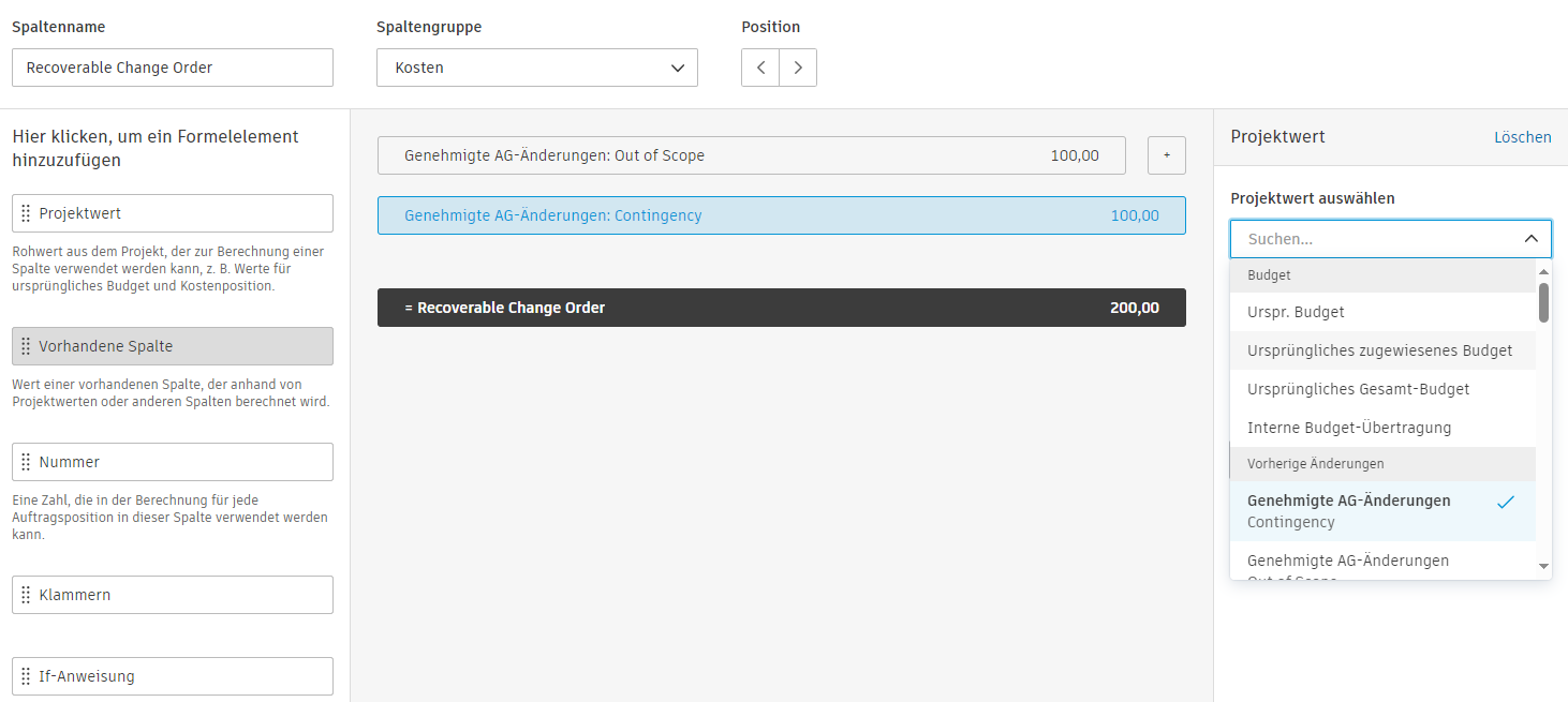

  7. Aktualisieren Sie den Spaltennamen.
  8. Wählen Sie die Spaltengruppe.
  9. Ziehen Sie ein Formelelement aus dem linken Fensterbereich, und legen Sie es ab, um eine Formel zu erstellen.
    Erstellen einer neuen Spalte mit Formelelementen
  10. Wählen Sie im rechten Fensterbereich den Werttyp aus, und geben Sie einen Wert ein, um die Vorschau anzuzeigen.
    Rechter Fensterbereich mit Wertauswahl
  11. Aktualisieren Sie die Spaltenposition und die Sichtbarkeitsoption.
  12. Wählen Sie Speichern aus.
Sie haben die Spalte Recoverable Change Orders erstellt. Es gibt viele Möglichkeiten und Kombinationen zum Erstellen von Spalten. Im Abschnitt Benutzerdefinierte berechnete Spaltengleichungen finden Sie hilfreiche Tipps und Tricks zum Erstellen von Gleichungen, die den Anforderungen Ihres Unternehmens entsprechen.

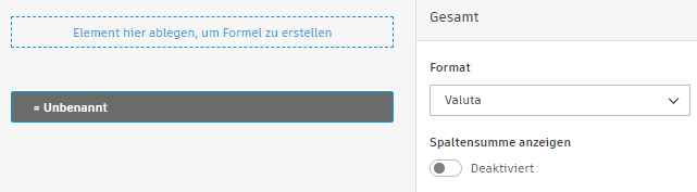

Tipp: Sie können auswählen, ob Sie das Ergebnis als Währung, Zahl oder Prozentsatz anzeigen möchten. Klicken Sie in der mittleren Spalte auf Unbenannt.
Spalte Gesamt
Anmerkung: Nachdem Sie sich für die Anzeige einer Gesamtsummenspalte entschieden haben, können Sie auswählen, ob die Spalte die Summe aller Zeilen oder eine definierte Formel verwenden soll.
