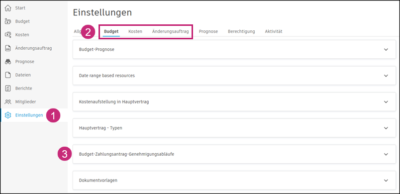

Nur Projektadministratoren können Genehmigungsabläufe erstellen und bearbeiten. So erstellen Sie einen Genehmigungsablauf
  1. Wählen Sie Modulauswahl Symbol Modulauswahl Symbol Menüpfeil Optionsfeld Project Admin, und wählen Sie dann die Registerkarte Dienste aus.
  2. Wählen Sie im linken Bereich Cost Management aus, und wechseln Sie dann zu:
    • Registerkarte Budget für Budget-Zahlungsanträge und interne Budget-Übertragungen
    • Registerkarte Kosten für Verträge, Kostenzahlungsanträge oder Ausgaben
    • Registerkarte Änderungsauftrag für AG-Änderungsaufträge oder Subunternehmer-Änderungsaufträge
  3. Klicken Sie auf das entsprechende Dropdown-Menü, je nach Typ des Genehmigungsablaufs, den Sie erstellen möchten:

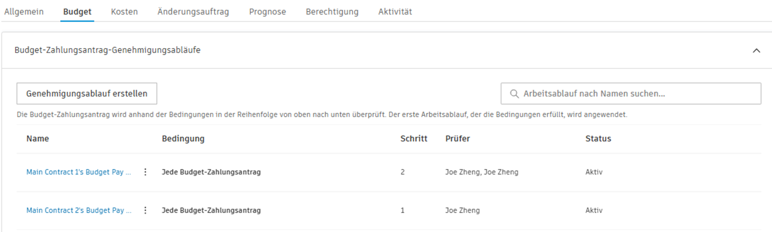

Für Budget-Zahlungsanträge können Sie mehrere Genehmigungsabläufe basierend auf unterschiedlichen Bedingungen wie z. B. dem verwendeten Hauptvertrag erstellen. Dadurch können Sie unterschiedliche Genehmigungsprozesse für verschiedene Hauptverträge innerhalb desselben Projekts verwenden.
Budget-Zahlungsanträge werden anhand der Arbeitsablaufbedingungen von oben nach unten ausgewertet. Der erste Arbeitsablauf, der die Bedingungen erfüllt, wird auf den Zahlungsantrag angewendet. In der Spalte Gültig für in der Arbeitsablaufliste wird angezeigt, für welchen Hauptvertrag der jeweilige Arbeitsablauf gilt.
Budget-Zahlungsantrag-Arbeitsablauf mit der Spalte Gültig für

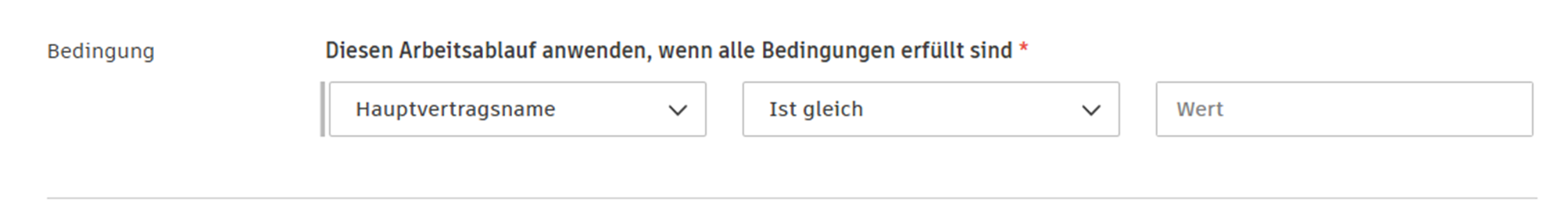

So konfigurieren Sie einen Arbeitsablauf basierend auf dem Hauptvertrag
  1. Führen Sie die Schritte unter Erstellen von Genehmigungsabläufen aus, um mit der Erstellung eines Arbeitsablaufs für Budget-Zahlungsanträge zu beginnen.
  2. Wählen Sie beim Festlegen der Bedingungen (Schritt 7) Hauptvertragsname aus der ersten Dropdown-Liste mit Bedingungen aus.
  3. Wählen Sie Gleich aus der Dropdown-Liste der Operatoren aus.
  4. Geben Sie den Hauptvertragswert in das Feld Wert ein (z. B. MC-01 oder MC-02).
    Konfiguration der Hauptvertragsbedingungen
    Anmerkung: Vorgabemäßig lautet der Feldwert "Vorgabe-Hauptvertrag". Beim Kopieren eines Projekts aus einer Vorlage oder einem Quellprojekt wird dieser Wert auf "Vorgabe-Hauptvertrag" zurückgesetzt, da im Zielprojekt noch keine Hauptverträge vorhanden sind.

In der Spalte Gültig für wird der Hauptvertrags-Code angezeigt, sodass leicht identifiziert werden kann, welcher Arbeitsablauf für welchen Vertrag gilt.
Tipp: Mit dieser Funktion wird die bisherige Einschränkung von nur einem Genehmigungsablauf pro Projekt aufgehoben. Sie müssen Arbeitsabläufe nicht mehr jedes Mal manuell nach oben verschieben, wenn Sie den aktiven Arbeitsablauf ändern möchten. Stattdessen wendet das System automatisch den entsprechenden Arbeitsablauf basierend auf dem im Zahlungsantrag ausgewählten Hauptvertrag an.

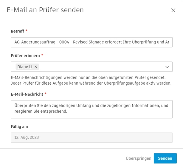

Wenn ein Element die Arbeitsablaufbedingungen erfüllt, wird ein Dialogfeld mit Details zum Arbeitsablauf angezeigt, in dem Kommentare möglich sind.
Tipp: Nachdem Sie den Genehmigungsablauf eingerichtet haben, können Sie alle Prüfer für vorherige, aktuelle und bevorstehende Schritte anzeigen. Sie können Erinnerungen an zukünftige Prüfer senden, bevor deren Überprüfung fällig ist.
Dialogfeld zum Senden von Genehmigungsabläufen
Im weiteren Verlauf des Elements werden die Prüfer per E-Mail benachrichtigt.
E-Mail-Benachrichtigungen im Genehmigungsablauf
