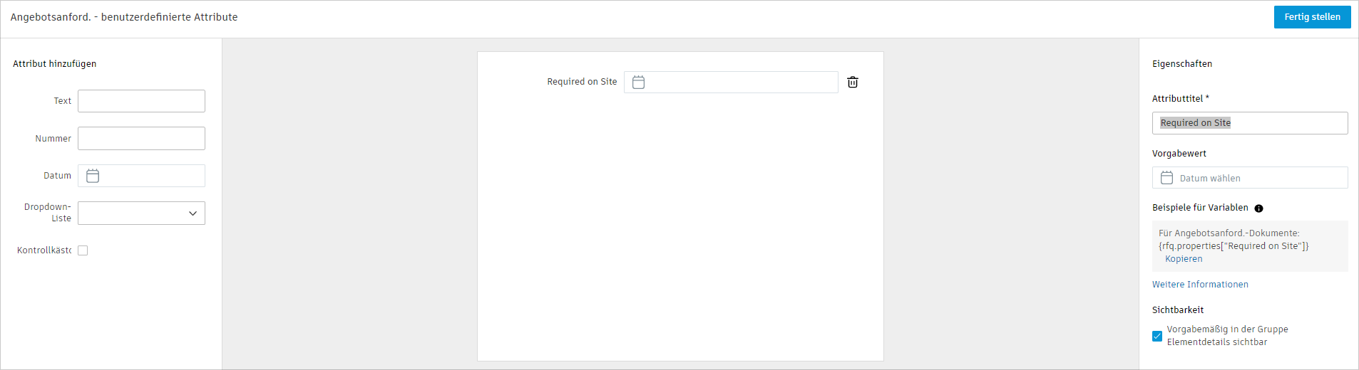

Ein benutzerdefiniertes Datumsattribut für eine Angebotsanforderung mit dem Titel Required on Site wäre {rfq.properties["Required on Site"]} und würde das angegebene Datum zurückgeben.
Sie können die Variablen aus dem Bearbeitungsfenster für benutzerdefinierte Attribute in Project Admin kopieren.
