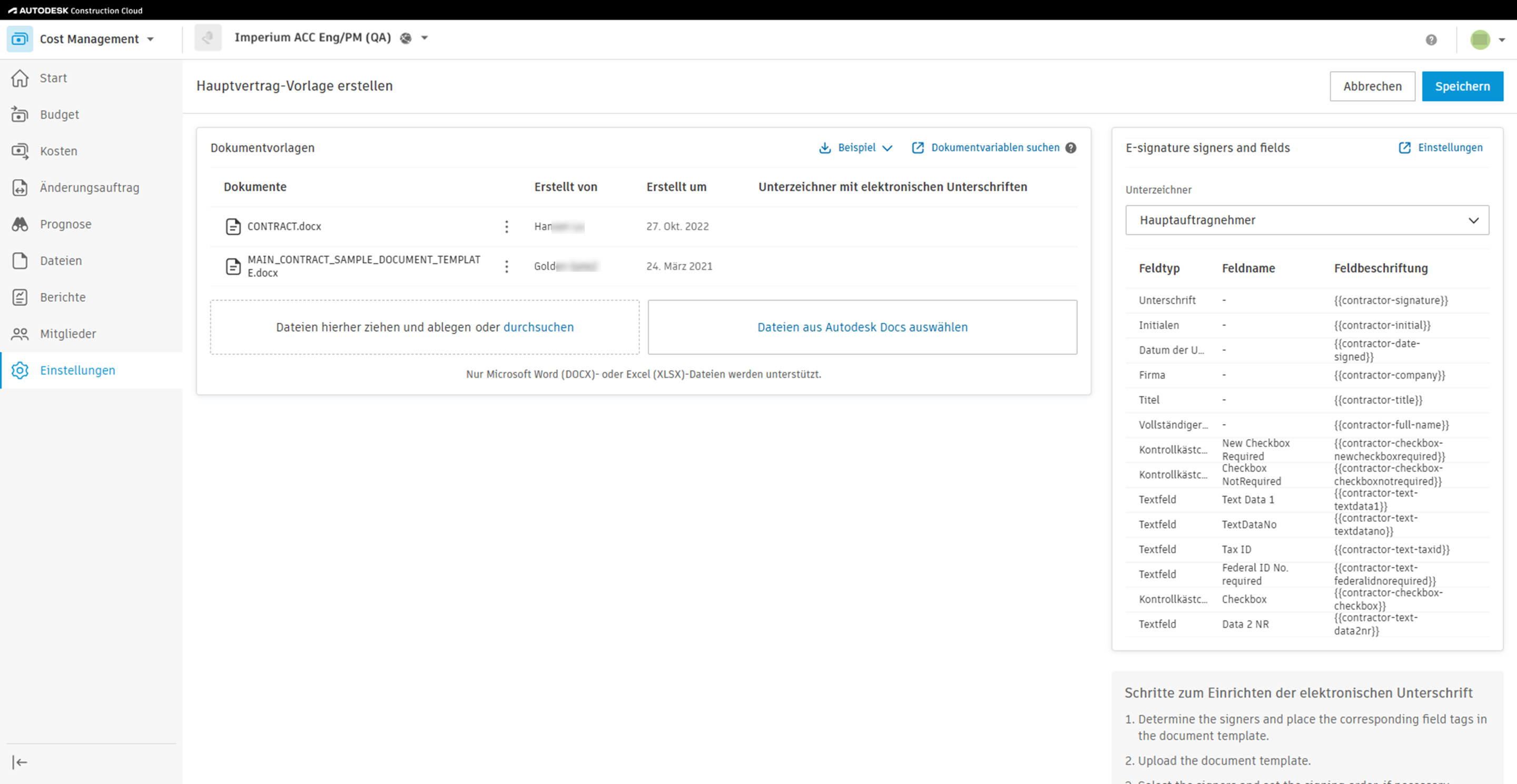

  1. Wechseln Sie zu den Einstellungen.
  2. Wählen Sie das Werkzeug aus, dessen Vorlage Sie bearbeiten möchten. Beispiel: Budget oder Hauptvertrag.
  3. Klicken Sie auf Bearbeiten.
  4. Das Werkzeug zur Vorlagenerstellung wird geöffnet. Wählen Sie hier in der oberen rechten Ecke Dokumentvariablen suchen aus.
  5. Nach dem Klicken wird die Variablensuche für ACC Cost Management in einem Popup-Fenster geöffnet.

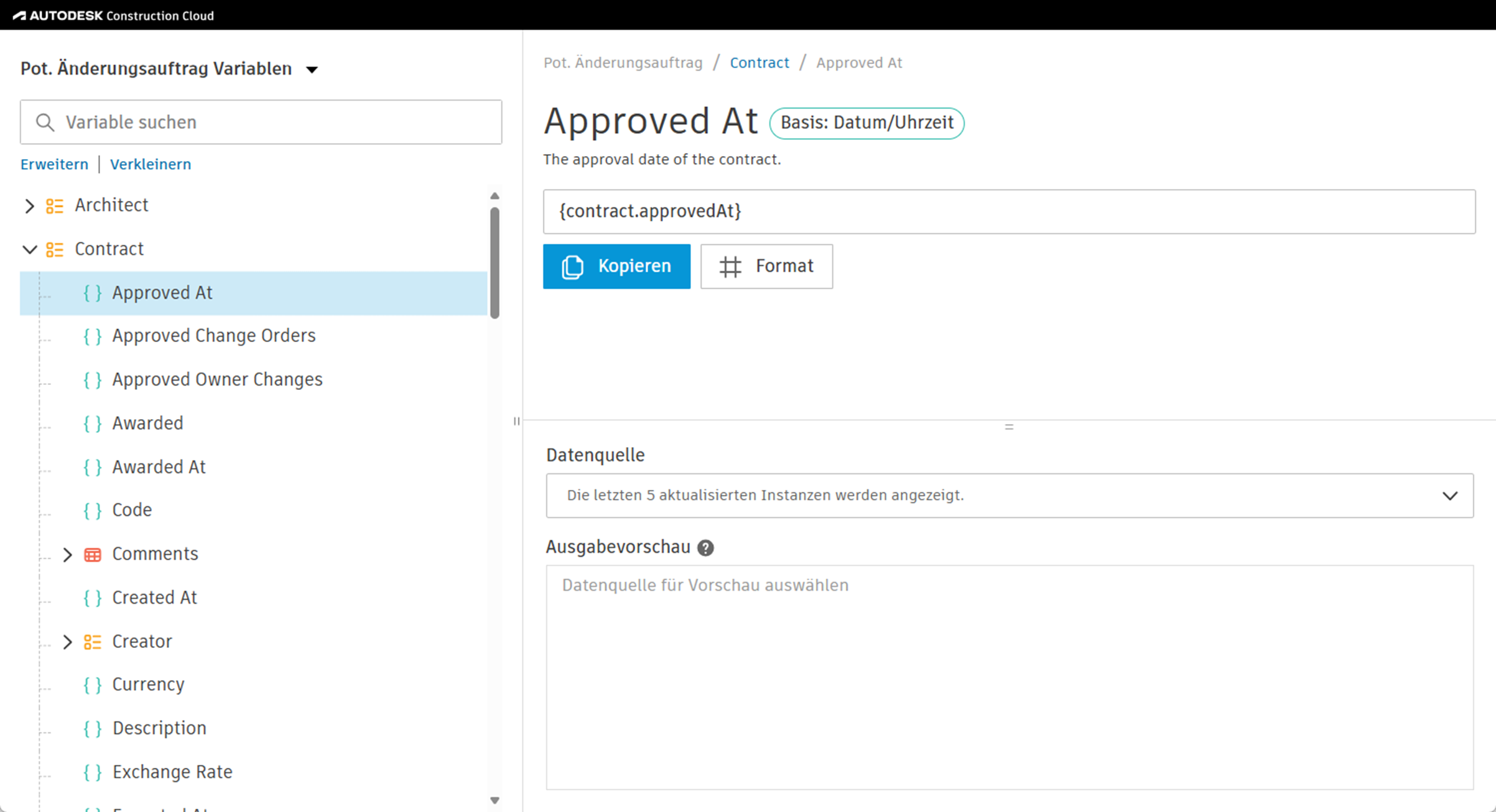

Suchbereiche
Die Variablensuche ist in drei Hauptbereiche unterteilt: Strukturbereich, Detailbereich und Vorschaubereich.
Strukturbereich
Der Strukturbereich ermöglicht es den Mitgliedern, durch die Variablenstruktur zu navigieren. Mitglieder können die Breite dieses Bereichs durch Ziehen des Griffs anpassen.
Detailbereich
Der Detailbereich enthält spezifische Informationen über die ausgewählte Variable.
Vorschaubereich
Im Vorschaubereich können Mitglieder sehen, wie die Variable mit den tatsächlichen Daten angezeigt wird.
