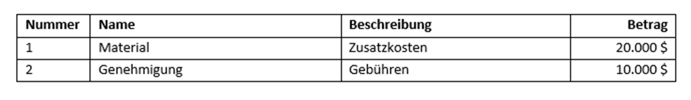

Zwischen öffnenden und schließenden Variablen können Sie alle erforderlichen Daten auflisten, etwa {name} oder {description}.
Beispiel für Tabellenvariablensyntax mit Namens- und Beschreibungsvariablen
Das Ergebnis im generierten Dokument:
Generiertes Dokumentergebnis mit formatierter Tabelle und Variablendaten

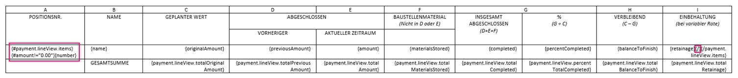

Wie kann ich leere Positionen aus einem Zahlungsantrag entfernen?
Verwenden Sie den bedingten Ausdruck {#amount!="0.00"} am Anfang einer Tabelle und {/} am Ende der Zeile, um leere Auftragspositionen aus einem Zahlungsantrag zu entfernen. Beispiel:
Beispiel für einen bedingten Ausdruck zum Entfernen leerer Positionen aus Zahlungsanträgen

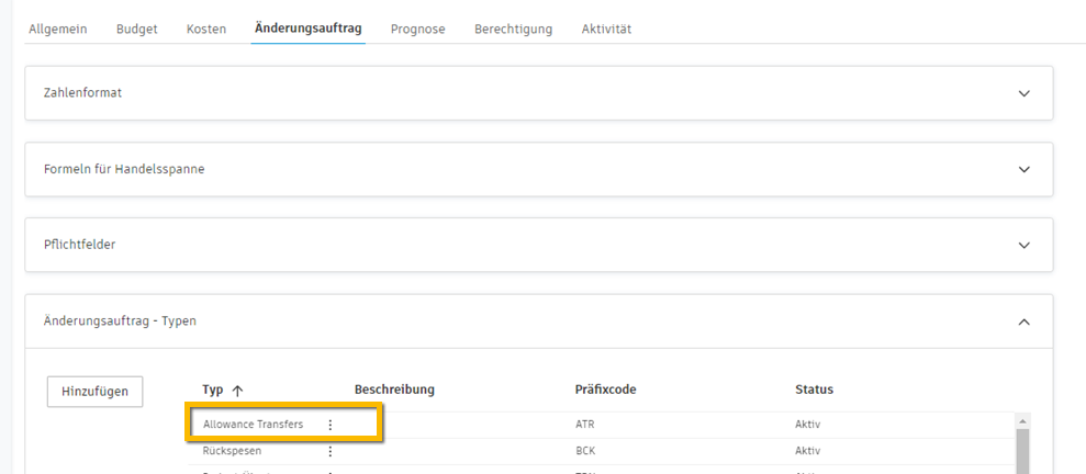

Wie kann ich die Kalkulationstabelle für Budget-Zahlungsanträge konfigurieren, um Änderungsaufträge nach Typ in separate Spalten aufzuteilen?

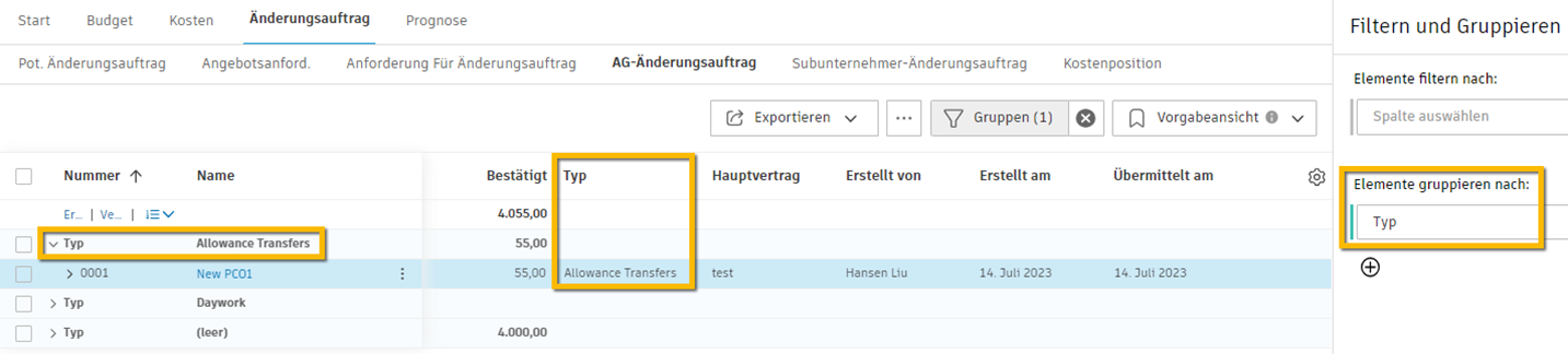

Szenario: Sie haben einen Änderungsauftragstyp mit der Bezeichnung Allowance Transfers erstellt.
Einrichtung des Änderungsauftragstyps mit Konfiguration von Allowance Transfers

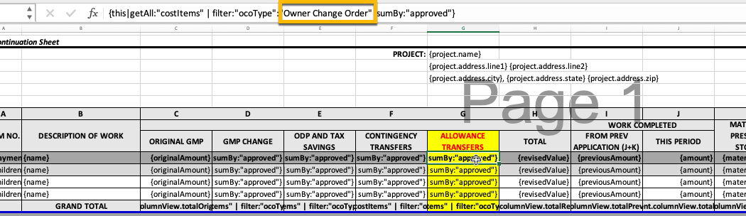

Sie möchten die genehmigten AG-Änderungen für diese Zertifikate in der Excel-Tabelle anzeigen. Wie geht das?
  1. Geben Sie AG-Änderungsauftrag für die Spalte in der Excel-Tabelle an.
    Excel-Tabelle mit Einrichtung der Spalte für AG-Änderungsauftrag
  2. Wenden Sie den neuen Typ auf einen AG-Änderungsauftrag an.
    AG-Änderungsauftrag mit angewendetem Typ für Allowance Transfers

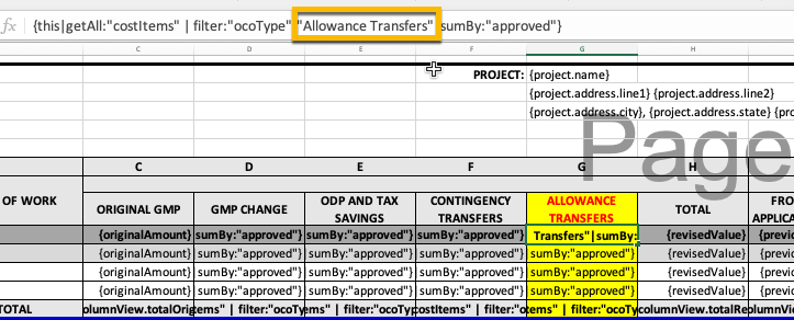

  3. Ordnen Sie den Namen dem Typ in der Excel-Tabelle zu.
    Excel-Tabelle mit Konfiguration für übereinstimmende Typnamen

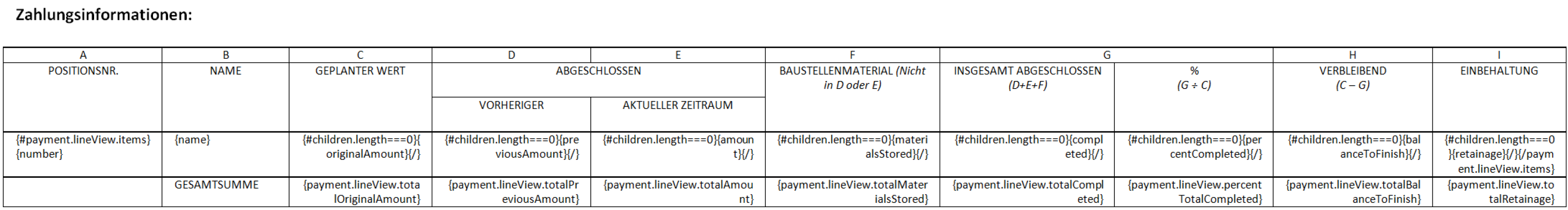

Wie kann ich eine neue Registerkarte ohne Zwischensummen zur Tabelle für den Kostenzahlungsantrag hinzufügen?
Szenario: Sie möchten eine neue Registerkarte in der vorgabemäßigen Kostenzahlungsantrag-Tabellenvorlage erstellen, auf der nur geplante Elemente und keine Zwischensummen angezeigt werden.
Um Ihrer Kostenzahlungsantrag-Tabellenvorlage eine neue Registerkarte ohne Zwischensumme hinzuzufügen, verwenden Sie das folgende Variablenmuster:
{#children.length===0}{xxx}{/}
Dieser bedingte Ausdruck stellt sicher, dass nur Auftragspositionen ohne Zwischensummen auf dem erstellten Tabellenblatt angezeigt werden. Das Element {xxx} stellt die spezifischen Datenfelder dar, die Sie für jede Auftragsposition einschließen möchten.
Anwendungsfall: Dies ist besonders nützlich, wenn Sie Subunternehmern eine übersichtliche Ansicht der einzelnen Arbeitselemente ohne die Komplexität von Zwischensummenberechnungen bereitstellen möchten.

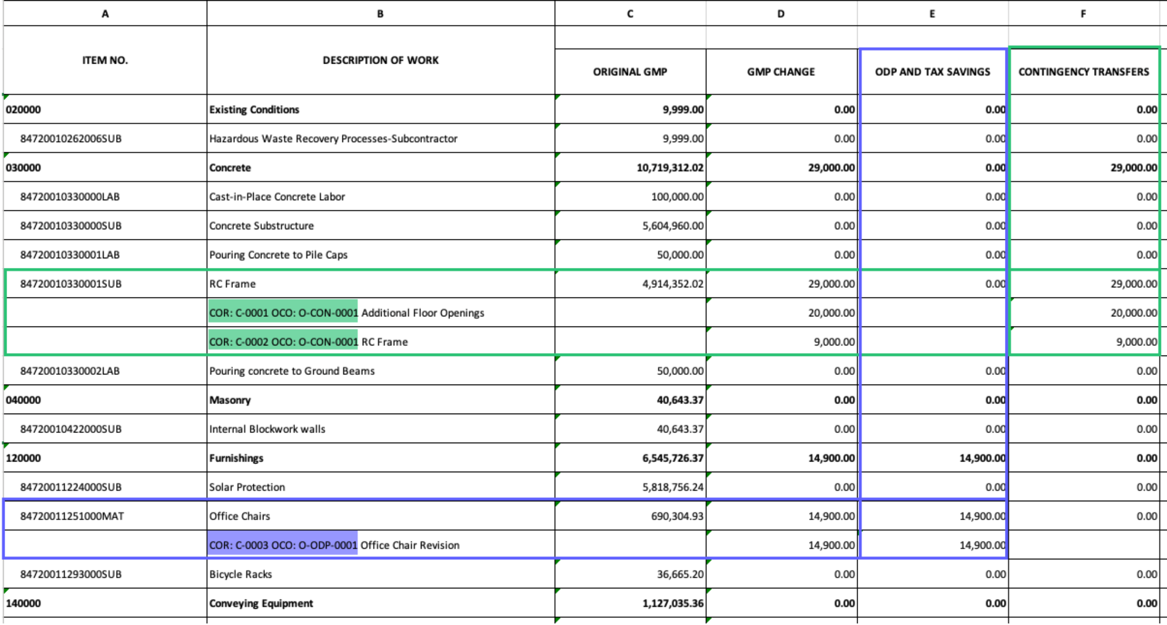

Wie kann ich eine Registerkarte für eine gruppierte Anforderung für Änderungsauftrag zur Tabelle für Budget-Zahlungsanträge hinzufügen?
Szenario: Sie möchten eine neue Registerkarte in der vorgabemäßigen Vorlage für Budget-Zahlungsanträge erstellen, auf der Elemente nach Anforderung für Änderungsauftrag gruppiert werden, ohne einzelne Kostenpositionsdetails anzuzeigen.
Verwenden Sie das folgende Variablenmuster, um eine neue Registerkarte mit einem Namen wie "Optionale Details gruppiert nach Anforderung für Änderungsauftrag" zu Ihrer Vorlage für Budget-Zahlungsanträge hinzuzufügen:
{#payment.lineView.rootItems|groupItemsByXCO: 'COR'}{number}{/payment.lineView.rootItems|groupItemsByXCO: 'COR'}
Diese Variable gruppiert Zahlungspositionen nach der zugehörigen Anforderung für Änderungsauftrag und zeigt nur die Anforderung für Änderungsauftrag ohne die zugrunde liegenden Kostenpositionsdetails an.
Wichtige Funktionen:
Anmerkung: Das generierte Dokument enthält keine Kostenpositionsdetails und bietet eine Zusammenfassungsansicht mit Schwerpunkt auf der Organisation der Anforderung für Änderungsauftrag.

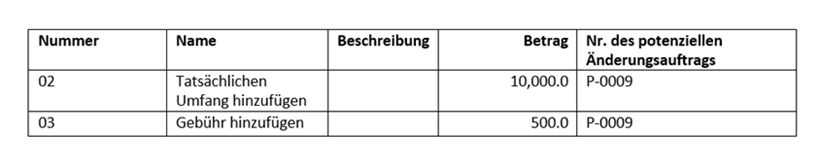

Wie kann ich den Inhalt aus dem Kommentarbereich zu Änderungsauftragsdokumenten hinzufügen?
Szenario: Sie möchten ein Dokument erstellen, das die Kommentare enthält, die während der gesamten Lebensdauer eines Änderungsauftrags hinzugefügt wurden.
Das Beispiel zeigt {#rfq.comments} als öffnendes Tag für die Variablen und {/rfq.comments} als schließendes Tag an. Die anderen zugehörigen Variablen müssen zwischen diesen beiden Variablen liegen.
Beispiel: Angebotsanforderung mit den folgenden Kommentaren:
Abschnitt Angebotsanforderung-Kommentare mit mehreren Kommentareinträgen
Das Hinzufügen einer Tabelle in ein Word-Dokument mit folgenden Informationen:
Word Dokument Vorlage mit Variablensyntax für Angebotsanforderung-Kommentare
führt beispielsweise zu folgenden Ergebnissen:
Generierte Dokumentausgabe mit formatierter Kommentartabelle
In der Dokumentvorlage muss nur eine Zeile einer Tabelle ausgefüllt werden. Die Software erstellt die Tabelle mit den angegebenen Informationen, die auf den Daten in Cost Management basieren.

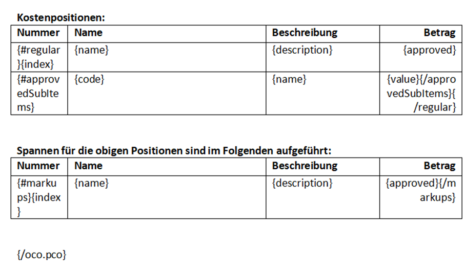

Wie kann ich Zwischensummen für Arbeitselemente und Zwischensummen für Markierungen für Kostenpositionen hinzufügen?
Szenario: Sie erstellen ein Änderungsauftragsdokument (z. B. AG-Änderungsauftrag) und möchten zwei separate Tabellen darin haben. Eine für reguläre Kostenpositionen mit Zwischensumme und die zweite für Spannen-Kostenpositionen. Sie möchten auch die Gesamtpreise für den Änderungsauftrag hinzufügen. Wie geht das? Hier sehen Sie ein Beispiel für verwendete Variablen in einem Dokument:
AG-Änderungsauftrags-Dokumentvorlage mit separaten Tabellen für Arbeitselemente und Markierungszwischensummen

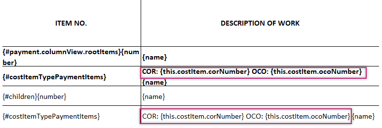

Wie kann ich die zugehörige Nummern zur Anforderung für den Änderungsauftrag und den AG-Änderungsauftrag anzeigen, wenn ich Änderungsaufträge nach Typ aufteile?
Verwenden Sie die folgenden Variablen, um die zugehörige Nummer zur Anforderung für den Änderungsauftrag und den AG-Änderungsauftrag anzuzeigen.
Dokumentvorlage mit Variablen für Anforderung für Änderungsauftragszahlen und AG-Änderungsauftragszahlen
Ergebnis:
Generiertes Dokument mit Anforderung für Änderungsauftragszahlen und AG-Änderungsauftragszahlen in der Änderungsauftragstabelle

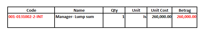

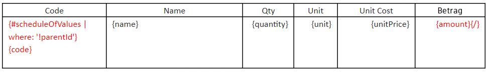

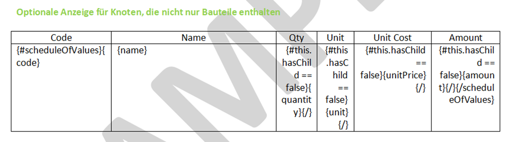

Wie kann ich nur Kosten für geplante Positionen und keine Zwischensummen in Vertragskostenaufstellungen anzeigen?

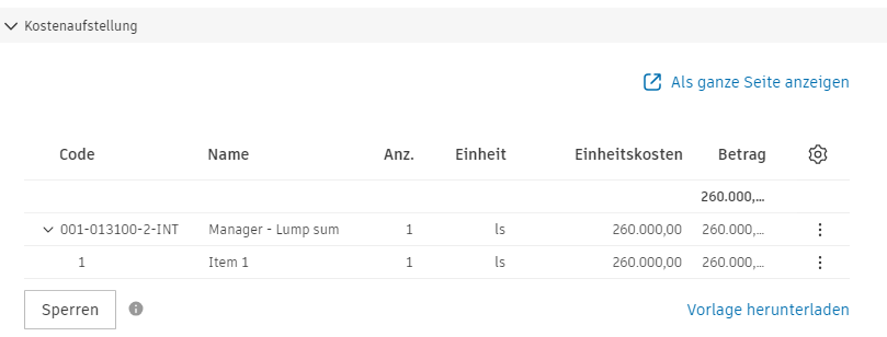

Szenario: Sie möchten einen Vertrag erstellen, in dem nur die Zwischensumme der untergeordneten Positionen der Kostenaufstellung angezeigt wird. Sie möchten nicht, dass ein übergeordnetes Element für einen Subunternehmer sichtbar ist. Verwenden Sie dazu die folgenden Variablen aus der Dokumentvorlage:
Dokumentvorlage mit untergeordneter Variablensyntax für Kostenaufstellungs-Unterelemente
Außerdem möchten Sie die Werte für Einheitskosten und Betrag nicht als $0 anzeigen. Sie können $0 durch das Wort "enthalten" ersetzen. Wie geht das? Bereits verwendete Variablen anreichern:
Verbesserte Vorlage für untergeordnete Variablen, die $0-Werte durch 'Included' ersetzen
Das Ergebnis im generierten Vertrag sieht wie folgt aus:
Generierter Vertrag mit Kostenaufstellungs-Unterelementen mit 'Included' anstelle von $0-Werten

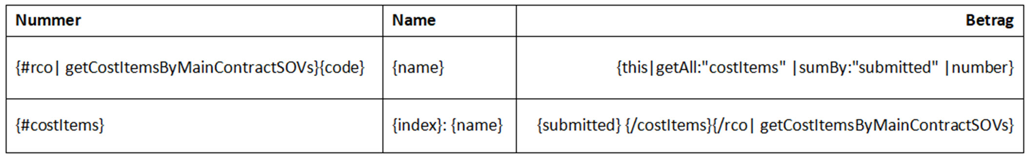

Wie kann ich auf den Budget-Code und -Namen in Vertragsdokumentvorlagen verweisen?
Um auf einen Budget-Code und -Namen in der Dokumentvorlage zu verweisen, verwenden Sie die folgende Formel:
Dokumentvorlageformular zum Referenzieren von Budget-Code und -Name
Wenn die Kostenaufstellung für den Vertrag beispielsweise wie folgt aussieht:
Vertragskostenaufstellung mit Budget-Code-Struktur
wird mit der angezeigten Formel Folgendes generiert:
Generierte Dokumentausgabe mit Budget-Code- und Namensformatierung

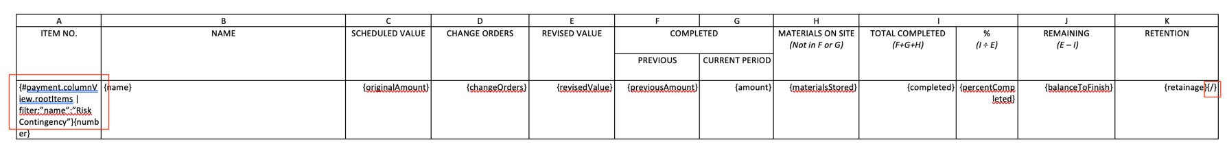

Wie kann ich die Filterfunktion bei der Dokumenterstellung verwenden?
Sie können die Filterfunktion bei der Dokumenterstellung verwenden. Um beispielsweise nur das Element des Risiko-Eventualfonds anzuzeigen, verwenden Sie die Variable {#payment.columnView.rootItems | filter:"name":"Risk Contingency"}:
Dokumentvorlage mit Filterfunktionen für Risiko-Eventualfonds-Elemente
Ergebnis:
Generiertes Dokument mit gefilterten Ergebnissen für Risiko-Eventualfonds

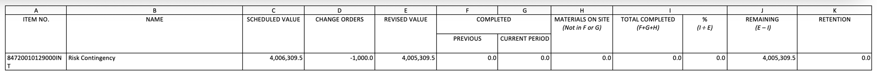

Verwenden Sie die folgende Variable, um ein Arbeitsblatt zu erstellen, das nur die ursprünglichen Kostenaufstellungen enthält:
{#payment.lineView.rootItems | filter:"associationType":"SOV"} {/payment.lineView.rootItems | filter:"associationType":"SOV"}
Verwenden Sie die folgende Variable, um ein Arbeitsblatt zu erstellen, das nur die genehmigten Subunternehmer-Änderungsaufträge enthält:
{#payment.lineView.rootItems | filter:"number":"Change Orders"} {/payment.lineView.rootItems | filter:"number":"Change Orders"}

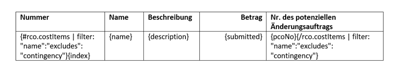

Wie kann ich die Eventualfonds-Kosten in erstellten Dokumenten ausblenden?
Dokumentvorlage mit Einstellungen für die Sichtbarkeit von Eventualfonds-Kosten
In Fällen, in denen Administratoren die Eventualfonds-Kosten nicht im generierten Dokument anzeigen möchten, können Filter verwendet werden:
Filterkonfiguration zum Ausblenden von Eventualfonds-Kosten aus generierten Dokumenten

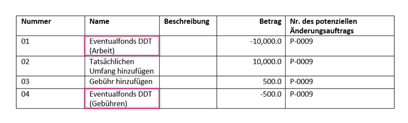

Ergebnis:
Erstelltes Dokument mit erfolgreich ausgeblendeten Eventualfonds-Kosten
