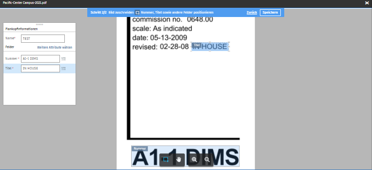

Schriftfeldvorlagen suchen Metadaten in Ihren benutzerdefinierten Plänen und Zeichnungen, extrahieren die erforderlichen Informationen mit optischer Zeichenerkennungstechnologie (OCR) und übertragen dann diese Angaben in digitale Daten.
Beachten Sie die folgenden spezifischen Hinweise zu Schriftfeldern:
Jedes Schriftfeld besteht aus zwei Standardattributen: Titel und Nummer. Diese Attribute werden verwendet, um die wichtigsten Informationen in Ihren Plänen zu suchen. Sie können auch weitere Attribute definieren, um alle gewünschten Informationen aus einem Schriftfeld zu extrahieren.

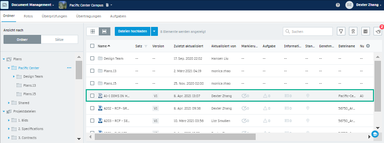

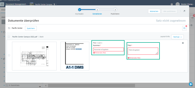

Beim Hochladen des Dokuments verwendet jeder Plan das definierte Schriftfeld, um die angegebenen Daten zu extrahieren. Wenn ein Fehler auftritt, werden Sie aufgefordert, Ihre Dokumente zu prüfen und zu korrigieren, wie unten gezeigt.
Weitere Informationen finden Sie im Abschnitt Planköpfe bearbeiten auf der Themenseite Verwenden von Planköpfen.
Wenn die Dokumente publiziert werden, werden die extrahierten Daten im System gespeichert und automatisch mit jedem Plan oder Dokument verknüpft.
