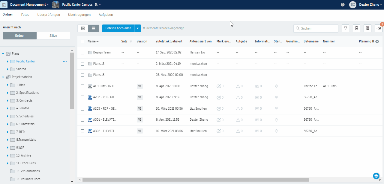

Klicken Sie in Document Management auf die Registerkarte Ordner.
Wählen Sie in der Ordnerstruktur einen Ordner aus, und klicken Sie auf Menü Mehr
Planköpfe.
Klicken Sie auf Hinzufügen.

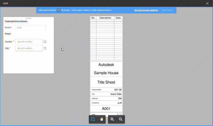

Wählen Sie ein Dokument im Ordner zum Erstellen der Schriftfeld-Vorlage, und klicken Sie auf Öffnen.
Verwenden Sie das Werkzeug Bild zuschneiden
, um den Plankopfbereich auf dem Dokument auszuwählen.
Klicken Sie auf Weiter.
Geben Sie einen Namen für das neue Schriftfeld ein.
Platzieren Sie den Cursor im Feld Nummer, verwenden Sie das Werkzeug Bild zuschneiden, um anzugeben, wo die Nummer im Dokument platziert ist.
Wiederholen Sie diesen Vorgang für das Titelfeld.
Wenn Sie zusätzliche Felder aus dem Schriftfeld extrahieren möchten, wählen Sie Weitere Attribute auswählen aus, und wählen Sie das Attribut aus der Dropdown-Liste aus, und wiederholen Sie Schritt 8.
Klicken Sie auf Speichern.

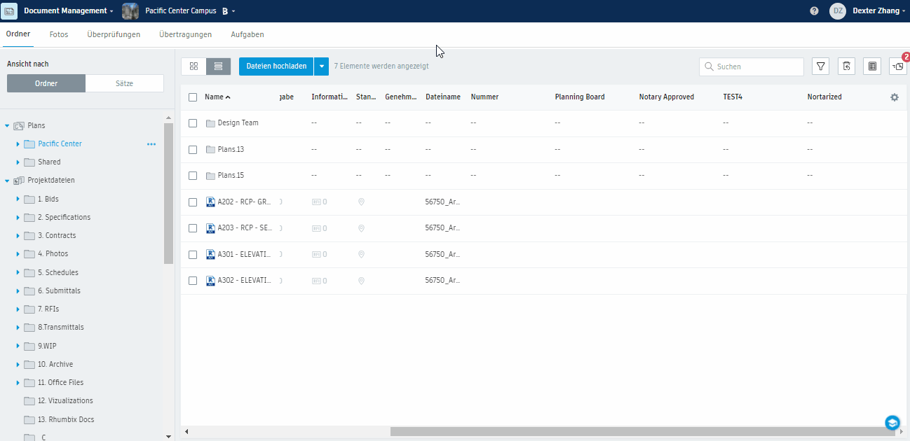

Fügen Sie Attribute zu Schriftfeldern hinzu, um die Informationen zum Dokument anzupassen. Attribute erlauben Ihnen das Hinzufügen von benutzerdefinierten Metadaten Ihrer Dateien und Ordnern, d. h. Sie können wichtige projektspezifischen Details hinzuzufügen. Weitere Informationen finden Sie unter Anpassen von Dokumenten mit Attributen.
Wählen Sie in der Ordnerstruktur einen Ordner aus.
Klicken Sie oben rechts auf das Zahnradsymbol ![]()
Attribut hinzufügen.
Im Dialogfeld Attribut hinzufügen:
Geben Sie einen Namen ein.
Wählen Sie aus der Dropdown-Liste den Typ eines Attributs, das Sie hinzufügen möchten.

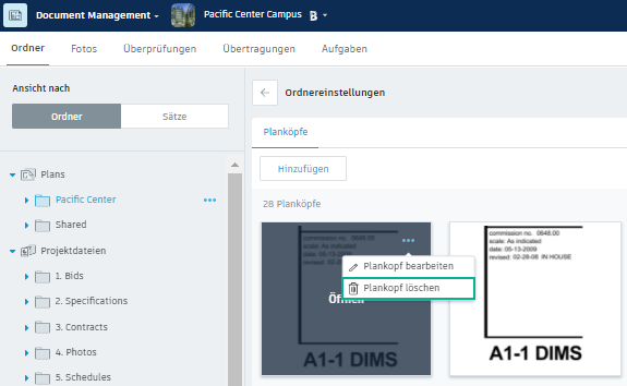

Klicken Sie neben dem ausgewählten Ordner auf
Planköpfe.
Bewegen Sie den Cursor über die obere rechte Ecke des Plankopfes, den Sie löschen möchten, und klicken Sie auf
Plankopf löschen.
Klicken Sie auf Löschen, wenn Sie dazu aufgefordert werden, die Wahl zu bestätigen.
