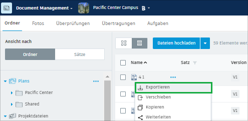

  1. Klicken Sie in der Document Management auf Ordner.
  2. Setzen Sie in der Miniatur- oder Listenansicht den Cursor auf ein Dokument, bis das Menü Mehr angezeigt wird, klicken Sie darauf, und wählen Sie Exportieren.
    Tipp: Sie können auf den Exportbefehl auch beim Anzeigen eines PDF-Dokuments zugreifen. Klicken Sie in der rechten oberen Ecke des Dokuments auf Exportieren.

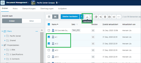

Mehrere Dokumente
Im Ordner Pläne können Sie mehrere PDF-Dokumente als mehrseitige PDF exportieren. Gehen Sie wie folgt vor:
  1. Wählen Sie in der Miniaturansichts- oder Listenansicht mehrere PDF-Dokumente.
  2. Klicken Sie im oberen Werkzeugkasten auf Exportieren.
  3. Wiederholen Sie die Schritte 3 bis 6 oben.

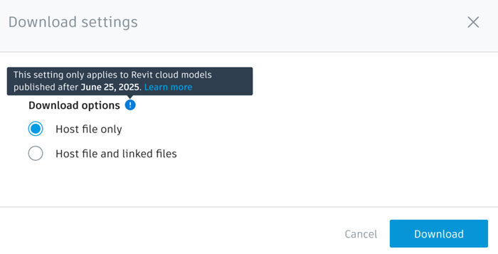

  2. Setzen Sie in der Miniatur- oder Listenansicht den Cursor auf eine einzelne RCM-Datei, bis das Menü Mehr angezeigt wird, klicken Sie darauf und wählen Sie Quelldatei herunterladen.
  3. Im Download-Bereich sehen Sie Download-Optionen:
    • Nur Host-Datei (vorgabemäßig ausgewählt): Lädt nur das ausgewählte RCM als RVT-Datei herunter.
    • Host-Datei und verknüpfte Dateien: Lädt das ausgewählte RCM und die verknüpften Dateien als ZIP-Datei herunter.
  4. Wählen Sie die gewünschte Option aus.
  5. Klicken Sie auf Herunterladen.
