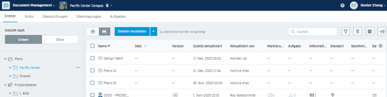

Suchen nach Dokumenten
Suchen Sie innerhalb von Ordnern nach Dokument- und Dateinamen, Zahlen und benutzerdefinierten Attributen. Ergebnisse werden in der Listenansicht nach Relevanz sortiert angezeigt.
Wählen Sie den Ordner, in dem Sie suchen möchten.
Anmerkung: Unterordner werden ebenfalls durchsucht.
Geben Sie die Suchbegriffe in das Suchfeld ein, und klicken Sie dann auf
Suchen.

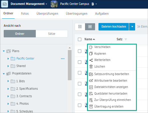

Verschieben von Dokumenten
Verschieben Sie Dokumente aus einem Ordner in einen anderen.
- Wählen Sie ein Dokument aus
Verschieben.
- Sie können auch den Cursor über einen Dokumentnamen bewegen, bis das Menü Mehr
angezeigt wird, darauf klicken und Verschieben wählen.
Kopieren.
angezeigt wird, darauf klicken und Kopieren wählen.

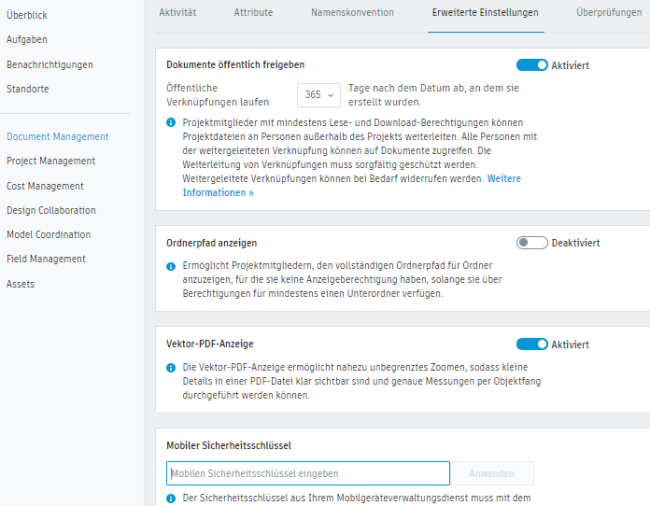

Geben Sie einen Link zu Dokumenten oder Ordnern für Projektmitglieder oder die Öffentlichkeit frei. Projektmitglieder, die als Empfänger angegeben werden, benötigen Anzeigeberechtigungen, um die freigegebenen Dokumente anzuzeigen. Nur Dokumente im Ordner Projektdateien können für die Öffentlichkeit freigegeben werden. Bevor Dokumente öffentlich gemeinsam genutzt werden können, muss ein Projektadministrator die öffentliche Freigabe aktivieren. Gehen Sie wie folgt vor:
Verwenden Sie die Modulauswahl, um zum Modul Project Admin zu wechseln.
Klicken Sie auf der Registerkarte Dienste im linken Fensterbereich auf Document Management.
Aktivieren Sie auf der Registerkarte Erweiterte Einstellungen die Option Dokumente öffentlich freigeben.
Wählen Sie die Anzahl der Tage aus, bis die öffentlichen Verknüpfungen ablaufen sollen. Sie können bis zu 365 Tage ab dem Datum auswählen, an dem die Verknüpfungen erstellt wurden.
Anmerkung: Wenn Sie die Inhalte für die Öffentlichkeit freigeben, kann jeder, der den Link erhält, das verknüpfte Dokument anzeigen, herunterladen oder weiter teilen.

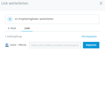

Aktivieren Sie die Kontrollkästchen der Dokumente oder Ordner, die Sie freigeben möchten.
Klicken Sie auf
Freigeben, um das Dialogfeld Link weiterleiten zu öffnen.
Wählen Sie in der Dropdown-Liste aus, ob Sie die Inhalte für Projektmitglieder oder für die Öffentlichkeit freigeben möchten.
Wenn Sie Inhalte für die Öffentlichkeit freigeben:
Klicken Sie auf
, um das Datum anzugeben, an dem die Links ablaufen sollen.
Anmerkung: Das maximale Ablaufdatum entspricht der Anzahl der Tage, die vom Projektadministrator ausgewählt wurden.
Treffen Sie im Dropdown-Menü unten links eine Auswahl, um die freizugebenden Dokumentversionen anzugeben:
Wählen Sie Neueste aus, um einen Link zu den Dokumentversionen zu generieren, die beim Öffnen als aktuell festgelegt sind.
Wählen Sie Fest aus, um einen Link zu den Versionen zu generieren, die zum Freigabezeitpunkt als aktuell festgelegt sind.
Anmerkung: Beim Freigeben von Dokumenten für Projektmitglieder wird immer die neueste Version freigegeben.
Verwenden Sie die Registerkarten, um auszuwählen, ob die Inhalte per E-Mail oder durch die Generierung von Links freigegeben werden sollen.
Wenn Sie die Freigabe per E-Mail auswählen, geben Sie die E-Mail-Adressen der Empfänger ein, fügen ggf. einen Anmerkung hinzu und klicken auf Senden.
Tipp: Wenn Sie Inhalte für Projektmitglieder freigeben, klicken Sie in das Textfeld, um nach Mitgliedern, Rollen oder Firmen zu suchen.
Wenn Sie Links generieren möchten, klicken Sie auf Kopieren oder Alle kopieren, um die Links in die Zwischenablage zu kopieren, und senden sie anschließend mit Ihrer bevorzugten Methode an die Empfänger.

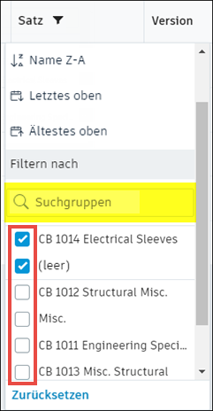

Filtern nach Dokumentsätzen
- Wählen Sie in der Listenansicht ein Dokument aus dem Ordner Pläne aus.
- Klicken Sie in der Tabelle auf die Kopfzeile.
- Geben Sie im Suchfeld den Namen des Satzes an, für den Dokumente angezeigt werden sollen.
Tipp: Sie können auch das Kontrollkästchen neben dem gewünschten Satz oder Sätzen aktivieren, um die benötigten Dokumente schnell zu finden.
