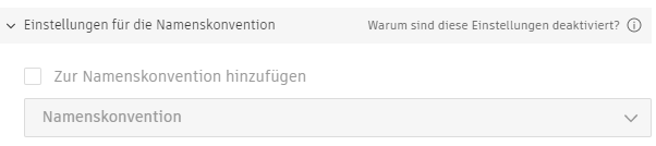

  3. Einstellungen für Namenskonventionen, wenn die durch die Namenskonvention erzwungene Ordner keine sichtbaren Dokumente enthalten.

Ausnahmen: Wenn ein Attribut der Namenskonvention hinzugefügt wird und die von der Namenskonvention erzwungenen Ordner sichtbare Dokumente enthalten, kann niemand folgende Aufgaben ausführen:

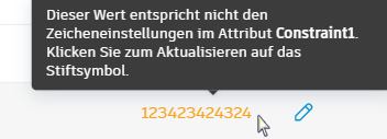

Anmerkung: Bei Änderungen der Zeicheneinstellungen für Textfeldattribute werden vorhandene Dokumentattributwerte, die den geänderten Abhängigkeiten nicht entsprechen, nicht automatisch geändert. Nicht konforme Werte werden in der Dokumentliste gelb angezeigt und können entsprechend den neuen Zeicheneinstellungen bearbeitet werden.
