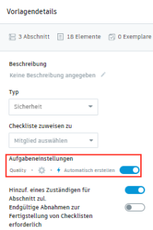

  7. Sie können die Regler für Folgendes aktivieren:
    • Aufgabeneinstellungen automatisch erstellen.
      • Anmerkung: Sie müssen einen Aufgabentyp auswählen, um Einstellungen für die Generierung automatischer Aufgaben zu erstellen. Einstellungen für Abschnitts- und Checklisten-Elemente können geändert werden.
    • Hinzufügen eines Zuständigen für Abschnitt zulassen. Jeder Vorlagenabschnitt kann über einen Zuständigen verfügen, der die Arbeit abschließt.
    • Unterschriften (nach Rolle oder Firma) bei Abschluss der Checkliste erforderlich.

Aktivieren der Erstellung automatischer Mängel
Aktivieren Sie die automatische Erstellung von Mängeln, indem Sie die Option im Abschnitt mit den Vorlagendetails während der Vorlagenerstellung aktivieren. Klicken Sie auf das Zahnradsymbol, um die Einstellungen für die automatische Erstellung von Mängeln zu konfigurieren.
Nachdem Sie auf das Zahnradsymbol geklickt haben, geben Sie die Details für den Mängeltyp, den Beauftragten und den Zuständigen an. Klicken Sie dann auf Speichern.
