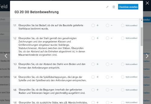

Erstellen
Sie können für Ihr Projekt aus den Checklistenvorlagen für bestimmte Auswertungen in den Kategorien Qualität, Sicherheit, Aufgabenlisten und Inbetriebnahme auswählen. Es gibt zwei Möglichkeiten zum Erstellen einer Checkliste aus einer Vorlage.
Wenn Sie eine Checkliste in einem Projekt erstellen, erhält sie eine Checklisten-ID. Diese kann in den Funktionen zum Suchen, Sortieren und Filtern verwendet werden, um die spezifische Checkliste im Web schnell zu finden. Auf Mobilgeräten können Sie auch nach der Checklisten-ID suchen.
Aus dem Protokoll der Checklisten-Instanzen:
  1. Klicken Sie auf Modulauswahl Field Management.
  2. Klicken Sie auf Checklisten.
  3. Klicken Sie auf Checkliste erstellen.
Aus dem Vorlagenprotokoll:
  2. Klicken Sie auf Vorlagen.
  3. Führen Sie einen der folgenden Schritte aus:
    • Klicken Sie in der Vorlagenliste zum Hinzufügen einer Checkliste für eine Vorlage auf Checkliste erstellen.
    • Klicken Sie, um eine Checklistenvorlage zu öffnen. Klicken Sie auf Checkliste erstellen.

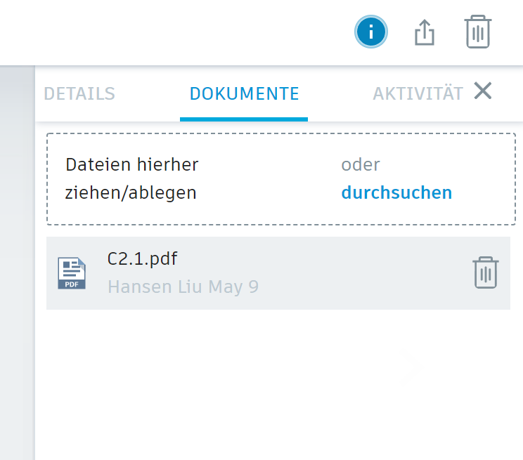

Hinzufügen oder Entfernen von Dokumenten
Beim Bearbeiten einer Checkliste können Sie Dokumente aus Document Management in BIM 360 hinzufügen oder sie direkt von Ihrem lokalen Computer hochladen.
Öffnen Sie eine Checkliste für einen beliebigen Bereich, und klicken Sie in der Schublade auf der rechten Seite des Bildschirms auf Dokumente.
Ziehen und platzieren Sie eine Datei von Ihrem Computer, um sie der Checkliste hinzuzufügen. Oder klicken Sie auf Durchsuchen, um Dateien aus Document Management auszuwählen.

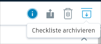

Archivieren und Wiederherstellen von Checklisten
Sie können Checklisten archivieren, wenn Sie sie nicht mehr in der Liste der aktiven Checklisten Ihres Projekts benötigen. Dies hilft Ihnen bei der Organisation Ihrer Checklisten. Sie können bei Bedarf archivierte Checklisten jederzeit anzeigen oder wiederherstellen. Archivierte Checklisten werden nicht mit Mobilgeräten synchronisiert. Nur abgeschlossene Checklisten können archiviert werden.
Um eine Checkliste zu archivieren, öffnen Sie die Checkliste und klicken auf das Symbol Archivieren in der oberen rechten Ecke. Bestätigen Sie die Aktion. Die Checkliste wird archiviert.
Sie können archivierte Checklisten mithilfe eines Filters suchen. Um eine Checkliste wiederherzustellen, öffnen Sie sie und klicken auf das Symbol Wiederherstellen in der oberen rechten Ecke. Bestätigen Sie die Aktion. Die Checklisten werden wiederhergestellt.

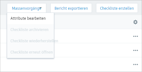

Massenvorgänge
Mithilfe von Massenvorgängen können Sie mehrere Checklisten gleichzeitig bearbeiten, archivieren, wiederherstellen oder erneut öffnen. Die Verfügbarkeit dieser Aktionen hängt vom Checklisten-Status ab:
Damit Massenvorgänge verfügbar sind, müssen Sie mehrere Checklisten auswählen. Wenn Sie mindestens zwei Checklisten ausgewählt haben, für die Sie einen Massenvorgang durchführen möchten, klicken Sie im Checklisten-Protokoll auf die Schaltfläche Massenvorgänge.
Wählen Sie als Nächstes die Aktion aus, die Sie durchführen möchten. Wenn Sie den Vorgang bestätigen, werden die Änderungen auf alle ausgewählten Checklisten angewendet.
Tipp:
Es ist möglich, mithilfe von Filtern Massenvorgänge auf mehreren Seiten von Checklisten durchzuführen. Legen Sie den Filter fest, den Sie verwenden möchten, wählen Sie die Checklisten auf der Seite aus, und navigieren Sie zu den nachfolgenden Seiten, um weitere Checklisten auszuwählen. Nun gelten Massenvorgänge für die ausgewählten Checklisten auf allen Seiten.
