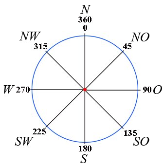

Die Azimut-Eingabe erfolgt mit Werten zwischen 0 und 360, wie auf einem Kompass. Der Azimut oder andere Versätze werden nicht als Attribute auf einem Punkt gespeichert. Sie werden verwendet, um eine neue Position für den Punkt zu berechnen. Der Punkt wird verschoben, sobald die Versatzeingabe abgeschlossen ist.

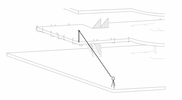

Bekannter Punkt
Bekannte Punkte werden verwendet, um Absteckpunkte zu prüfen und die Totalstation einzurichten. Stellen Sie die Totalstation an einem bekannten Absteckpunkt auf, und richten Sie sie durch Rückvisieren auf einen anderen bekannten Absteckpunkt aus.

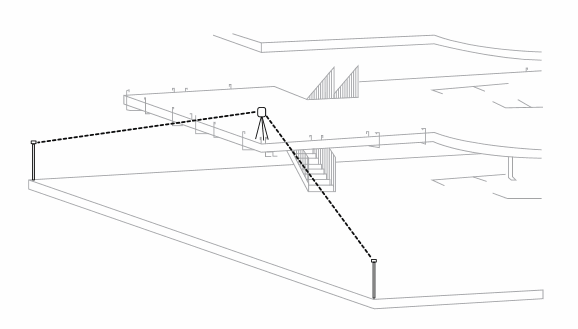

Triangulation
Eine Triangulation ermöglicht die Aufstellung der Totalstation an einer beliebigen Position und die Berechnung dieser Position, indem Erfassungen an mindestens zwei Absteckpunkten gemessen werden. Mit einer größeren Anzahl Winkel und längeren Distanzen erhalten Sie eine präzisere Triangulation. Versuchen Sie, mindestens drei Punkte mit einem Winkel zwischen 60 und 90 Grad zu referenzieren.
