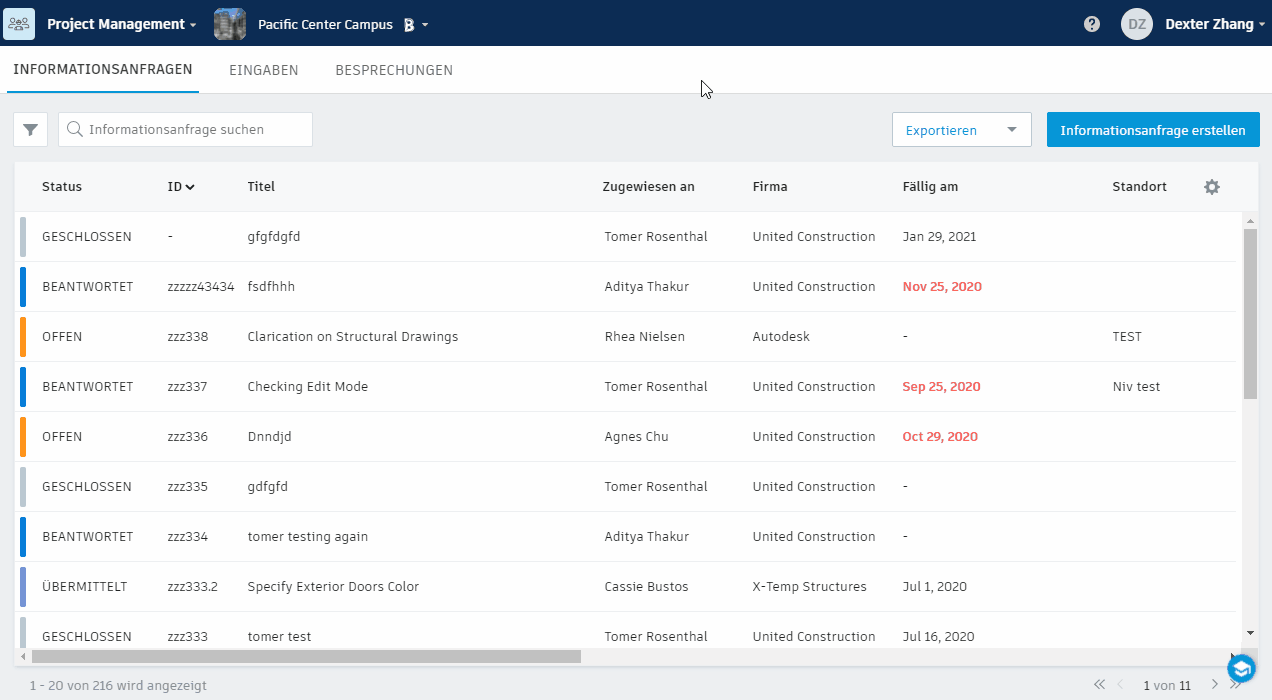

Erstellen Sie eine Informationsanfrage in Listenansicht
  1. Klicken Sie auf die Modulauswahl .
  2. Wählen Sie die Registerkarte Informationsanfragen aus.
  3. Klicken Sie auf RFI erstellen.
