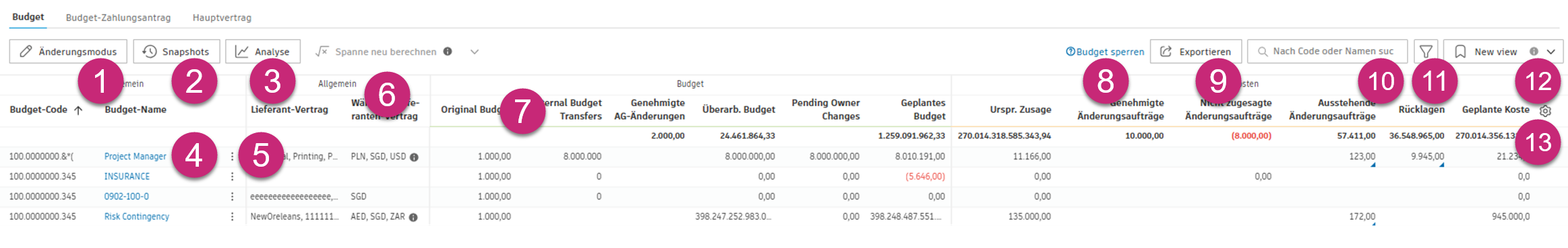

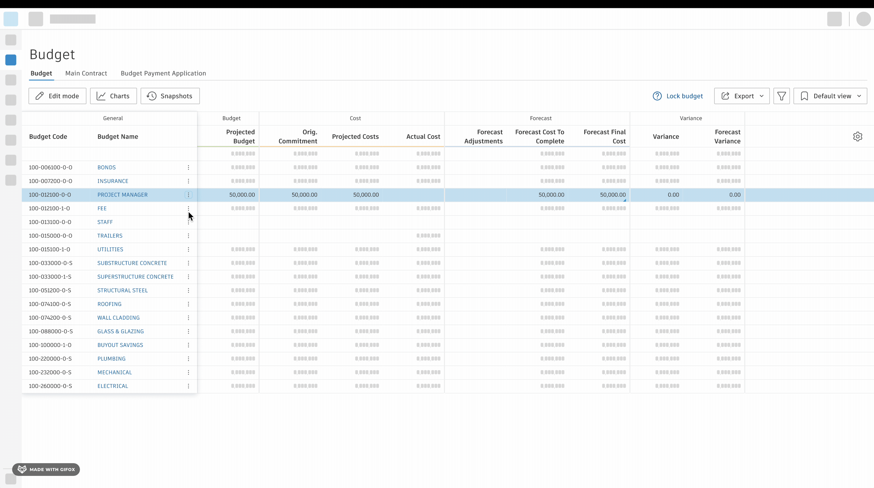

Überblick über die Registerkarte Budget
Überblick über die Registerkarte Budget zeigt die Hauptbenutzeroberfläche mit nummerierten Beschriftungen
  1. Klicken Sie auf das Symbol Symbol Bearbeitungsmodus, um den Budget-Bearbeitungsmodus zu öffnen. Dort können Sie ein Budget-Element und ein Unterelement hinzufügen.
  2. Erstellen Sie Snapshots, um Budgetdaten im Zeitverlauf einfach vergleichen zu können.
  3. Weitere Informationen finden Sie in den Diagrammen für Budget- und Kostentrends.
  4. Klicken Sie auf den Budget-Namen, um die Flyout-Gruppe zu öffnen. In der Flyout-Gruppe können Sie ein Budget bearbeiten, weitere Details anzeigen sowie geschätzte Verteilungen erstellen und verwalten.
  5. Klicken Sie auf das Menü Mehr Vertikales Menü Mehr.
  6. Erfahren Sie mehr über die fünf Hauptabschnitte der Budget- und Vertragstabellen.
  7. Bewegen Sie den Mauszeiger über den Namen der Spalte, um die dahinter stehende Logik erläutern zu lassen. Einige Werte werden auch im Artikel Budget- und Vertragstabellen beschrieben.
  8. Sperren Sie Ihr ursprüngliches Budget, um versehentliche Änderungen zu vermeiden. Nur Projektadministratoren können Budgets sperren. Weitere Informationen hierzu finden Sie im Artikel Budgeteinstellungen.
  9. Exportieren Sie einen PDF- oder Excel-Bericht Ihres Budgets.
    Tipp: Das Werkzeug Filtern und Gruppieren kann hilfreich sein, um einen besser formatierten Bericht zu erstellen.
  10. Durchsuchen Sie die Budgettabelle nach Code oder Name. Verfügbar für Mitglieder mit der Berechtigung Alle anzeigen oder Vollständige Kontrolle.

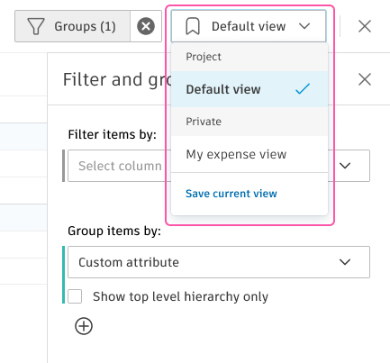

  11. Das Werkzeug Filtern und Gruppieren hilft Ihnen, effiziente Ansichten Ihrer Daten anzuordnen und klare und lesbare Berichte zu erstellen.
  12. Zeigen Sie Ihre gespeicherten Ansichten an, oder erstellen Sie Ansichten, um schnell auf Budget-Daten zuzugreifen.
  13. Steuern Sie die Spaltenreihenfolge und -sichtbarkeit mit dem Zahnradsymbol.
Tipp: Möchten Sie erfahren, wie Sie Daten im Werkzeug Budget filtern und gruppieren können? Weitere Informationen finden Sie im Artikel Anpassen von Cost Management-Tabellen.

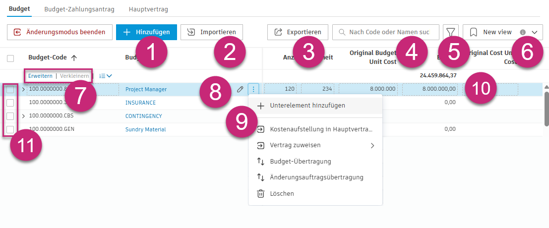

Mitglieder mit der Berechtigung Vollständige Kontrolle für Budgets können das Budget bearbeiten. Wenn das Budget gesperrt ist, können nur Projektadministratoren Änderungen vornehmen. Nachdem das ursprüngliche Budget gesperrt wurde, kann es nicht mehr rückgängig gemacht werden. Einige der Budgetfunktionen können nur ausgeführt werden, wenn sich das Budget im Bearbeitungsmodus befindet:
Benutzeroberfläche des Budget-Bearbeitungsmodus mit Bearbeitungsoptionen und entsprechenden Werkzeugen
  1. Wählen Sie Hinzufügen aus, um neue Budget-Elemente manuell einzugeben. Weitere Informationen finden Sie im Artikel Erstellen eines Budgets.
  2. Klicken Sie auf Importieren, um eine Budget-Importvorlage mit nützlichen Tipps herunterzuladen. Nachdem Sie die Vorlage heruntergeladen und ausgefüllt haben, können Sie erneut auf diese Schaltfläche klicken, um eine fertige Excel-Budget-Datei zu importieren. Weitere Informationen finden Sie im Artikel Erstellen eines Budgets.
  3. Klicken Sie auf Exportieren, um einen Budgetbericht zu exportieren.
  4. Suchen Sie Budgettabellen nach Code oder Name.
  5. Das Werkzeug Filtern und Gruppieren hilft Ihnen, effiziente Ansichten Ihrer Daten anzuordnen und klare und lesbare Berichte zu erstellen.
  6. Zeigen Sie Ihre gespeicherten Ansichten an, oder erstellen Sie Ansichten, um schnell auf Budget-Daten zuzugreifen.

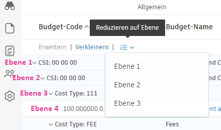

  7. Sie können die Liste der Elemente entweder erweitern oder reduzieren. Sie können festlegen, auf welche Ebene Sie diese reduzieren möchten.
  8. Wählen Sie in den einzelnen Budget-Elementen das Stiftsymbol aus, um den Budget-Namen zu bearbeiten.
  9. Klicken Sie auf das Menü Mehr Symbol Drei-Punkte-Menüsymbol, um ein Element hinzuzufügen oder zu löschen. Weitere Informationen finden Sie im Artikel Erstellen eines Budgets.
  10. Klicken Sie in die Spalten Menge, Einheit, Einheitskosten, Betrag, Eingabemenge und Position, um die Informationen hinzuzufügen oder zu bearbeiten.
  11. Durch Auswahl eines oder mehrerer Elemente können Sie folgende Aktionen ausführen:
    • Erstellen einer Hauptvertrag-Kostenaufstellung
    • Zuweisen zu einem Vertrag
    • Durchführen einer Budget- oder Änderungsauftragsübertragung
    • Elemente löschen
    Anmerkung: Es gibt keine Beschränkung für Hierarchieebenen. Die Summen aller untergeordneten Elemente werden auf die übergeordneten Elemente umgelegt und durch die übergeordnete Menge geteilt, um die Einheitskosten anzugeben. Dadurch wird sichtbar, wie die Budget-Nummer abgeleitet wurde.

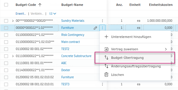

Übertragen eines Budget-Elements
Wenn Sie eine Budget-Position in ein anderes Budget übertragen müssen, führen Sie die folgenden Schritte aus:

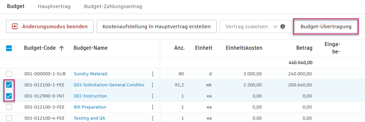

  1. Klicken Sie auf das Symbol Bearbeiten Symbol Budget bearbeiten, um das Budget im Bearbeitungsmodus zu öffnen.
  2. Suchen Sie das übergeordnete Budget-Element, und klicken Sie auf das Menü Mehr Vertikales Drei-Punkte-Menüsymbol.
    Tipp: Sie können auch mit der rechten Maustaste auf das Budget-Element klicken und das Menü Mehr aufrufen. Oder, wenn Sie weitere Budget-Elemente übertragen möchten, aktivieren Sie das Kontrollkästchen neben dem entsprechenden Element, und klicken Sie dann auf Budget-Übertragung.
    Weitere Elemente im Dialogfeld Budget-Übertragung mit mehreren ausgewählten Elementen
  3. Wählen Sie die Option Budget-Übertragung aus.

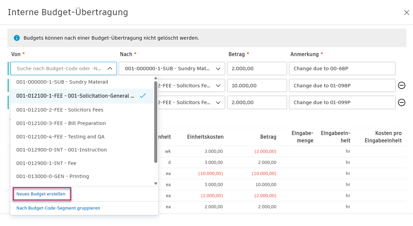

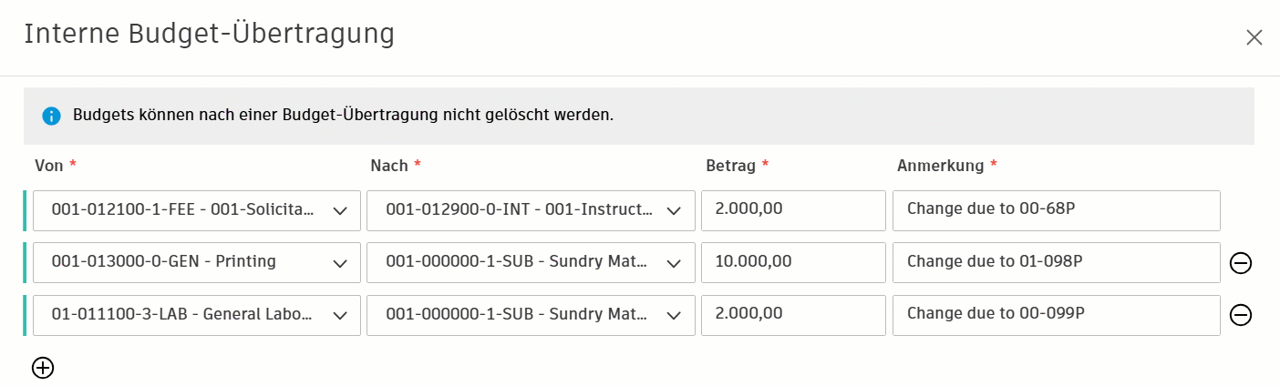

  4. Wählen Sie in der Dropdown-Liste Von das Budget aus, von dem die Übertragung erfolgen soll.
  5. Wählen Sie in der Dropdown-Liste In das Budget aus, in das die Übertragung erfolgen soll.
  6. Geben Sie den zu übertragenden Betrag ein.
  7. Fügen Sie eine Anmerkung hinzu.
  8. Um zusätzliche Zeilen hinzuzufügen, klicken Sie auf das Symbol Hinzufügen Pluszeichen zum Hinzufügen.
  9. Um eine Zeile zu löschen, klicken Sie auf das Symbol Löschen Minuszeichen zum Löschen.
  10. Klicken Sie auf Speichern, um die Übertragung abzuschließen.

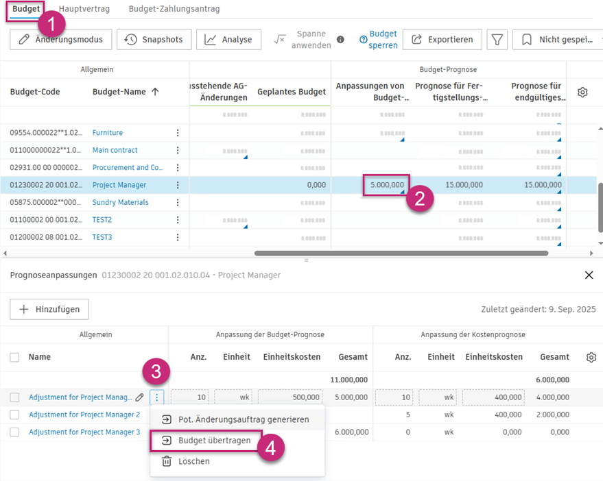

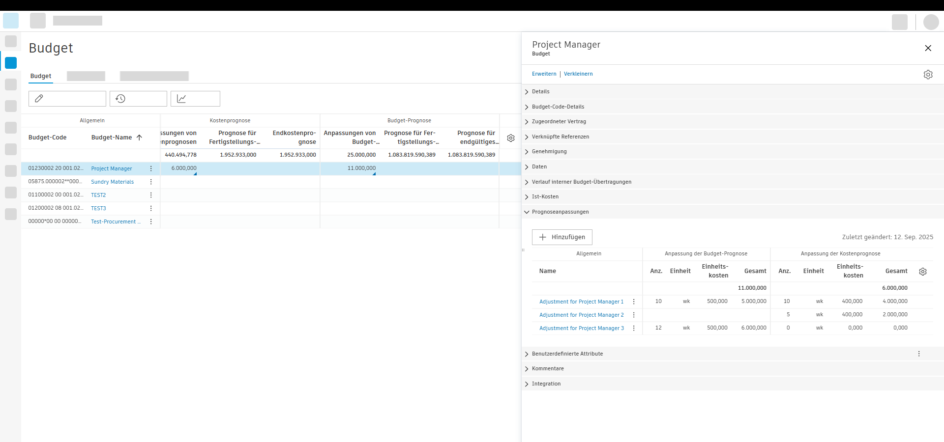

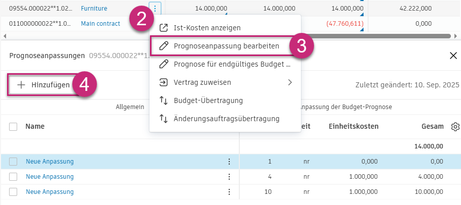

Übertragen eines Budget-Elements aus Prognoseanpassungen
Wenn Sie mit Prognoseanpassungen arbeiten und die Budget-Prognose vom Projektadministrator festgelegt wurde, können Sie eine Budget-Übertragung erstellen, um zusätzliches Budget anzufordern. Dazu muss die Einstellung für Interne Budget-Übertragung aktiviert sein. Gehen Sie dann wie folgt vor:
  1. Öffnen Sie das Werkzeug Budget in Cost Management.
  2. Klicken Sie auf das blaue Dreieck in der Spalte Anpassungen von Budget-Prognosen im Abschnitt Budget-Prognose der Tabelle. Diese sind sichtbar, wenn Umsatzprognose aktiviert ist. Das untere Flyout wird geöffnet.
  3. Klicken Sie auf das Menü Mehr Vertikales Drei-Punkte-Menüsymbol neben der Prognoseanpassung.
  4. Wählen Sie Budget übertragen.
Budget aus Prognoseanpassung übertragen
Tipp: Alternativ können Sie die Vorgehensweise in der Gruppe Details des Budgets ausführen. Zum Öffnen der Gruppe Details klicken Sie einfach auf den Budgetnamen, und blättern Sie nach unten zum Abschnitt Prognoseanpassungen.
Das typische Fenster für Interne Budget-Übertragung wird geöffnet. Sie können die Details dieses Schritts im Abschnitt Übertragen eines Budget-Elements überprüfen. Nachdem die Budget-Übertragung erstellt wurde, werden die Änderungen in der Spalte Interne Budget-Übertragung angezeigt. Die Menge der Anpassung der Budget-Prognose ist auf 0 gesetzt. Daher ist Betrag ebenfalls auf 0 gesetzt. Die Einheitskosten bleiben unverändert, und es gibt drei Aktivitätsprotokolle nach diesem Verfahren.
Tipp: Weitere Informationen finden Sie unter Tipps für Budget-Übertragungen und Wichtige Anmerkungen aus dem vorherigen Abschnitt Übertragen eines Budget-Elements.

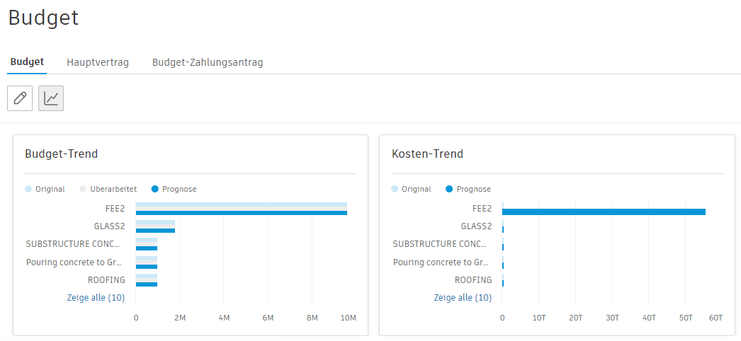

Visualisieren von Budget-Daten
Vorgabemäßig sind die Budget-Daten-Visualisierungen ausgeblendet. Wenn sichtbar, wird Folgendes angezeigt:
Diagramme für Budget-Trends und Kostenvisualisierung
So aktivieren Sie die Visualisierungen
  1. Klicken Sie auf der Registerkarte Budget auf das Diagrammsymbol Diagrammsymbol für Visualisierungen, um die Visualisierungen anzuzeigen.
  2. Bewegen Sie den Cursor über die Visualisierungen, um mehr Details anzuzeigen.
  3. Klicken Sie erneut auf das Diagrammsymbol Diagrammsymbol für Visualisierungen, um die Visualisierungen auszublenden.

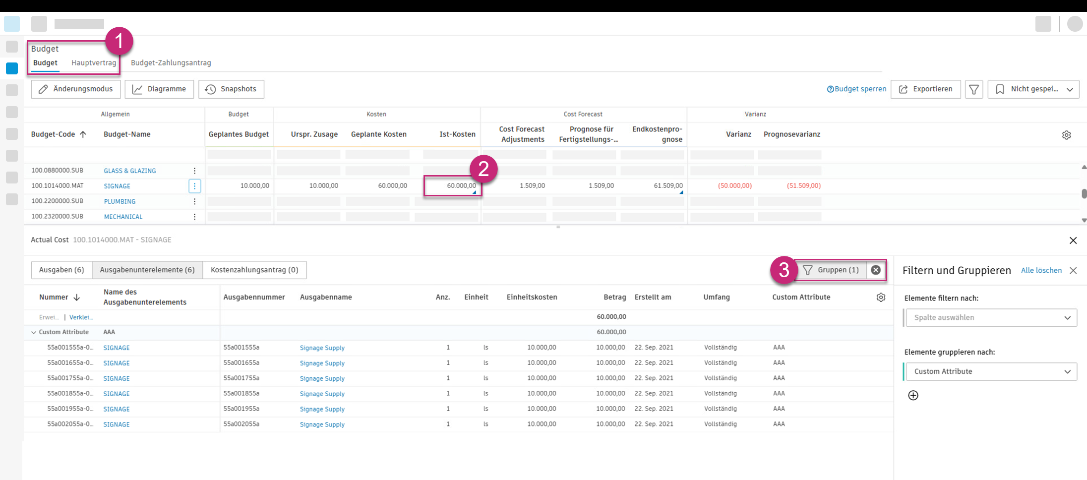

So zeigen Sie Ist-Kosten an
  1. Wählen Sie in der linken Navigationsleiste das Werkzeug Budget aus.
  2. Klicken Sie auf der Registerkarte Budget auf das blaue Symbol in der Spalte Ist-Kosten der Budget-Zeile, um das untere Flyout zu erweitern, in dem alle Details zu Ausgaben, deren Unterelementen und Kostenzahlungsanträgen angezeigt werden.
  3. Ausgabenunterelemente werden vorgabemäßig in einer flachen Liste angezeigt, aber Sie können sie nach ihren eigenen Attributen oder benutzerdefinierten Attributen filtern und gruppieren.
Flyout Ist-Kosten
Anmerkung: Sie können diese Ansicht für Mitglieder mit der Berechtigung Kein Zugriff oder der eingeschränkten Berechtigung Alle anzeigen für Ausgaben einschränken.
Die Ausgabentabelle und die Ausgabenunterpositionstabelle verfügen jeweils über eigene gespeicherte Ansichten, die unabhängig von der gespeicherten Budgetansicht sind. Die folgenden Eigenschaften werden jeweils gespeichert: Filter, Gruppe und Spaltenbreite, Position und Sichtbarkeit.
Gespeicherte Ansicht Ist-Kosten

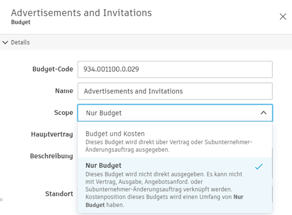

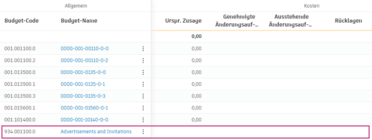

Deaktivieren der Kostenseite in ausgewählten Budget-Auftragspositionen
Sie können die Kostenseite für Budget-Auftragspositionen wie Eventualfonds, Zugaben und Gebühren dauerhaft deaktivieren, die keine zugehörigen Kosten oder direkten Ausgaben aufweisen. Legen Sie dazu das Feld Umfang für die entsprechenden Budget-Auftragspositionen auf Nur Budget fest. Führen Sie die folgenden Schritte aus:
  1. Wählen Sie das Budget-Element auf der Registerkarte Budget aus, um den Flyout-Abschnitt zu öffnen.
  2. Wählen Sie im Abschnitt Details das Dropdown-Menü Umfang aus.
  3. Wählen Sie Nur Budget.
    Nur Budget
Die Kostenseite der Budgetübersicht wird leer angezeigt. Es können dann keine Verträge, Ist-Kosten oder Kostenänderungen mehr zugeordnet werden. In der Spalte Varianz wird der Budgetwert angezeigt, ohne dass eine Prognose angepasst werden muss.
Kosten für Budget leer

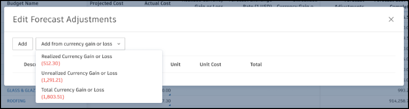

Anzeigen von Währungsgewinnen und -verlusten in der Budgetübersicht

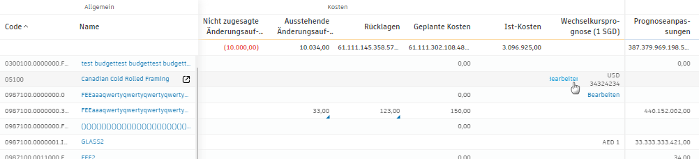

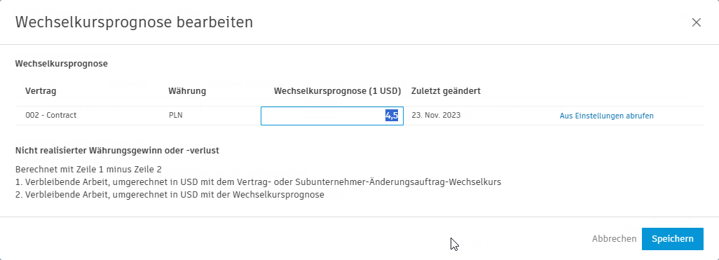

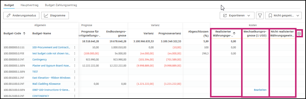

Richten Sie eine Fremdwährung ein, um zu sehen, wie das System automatisch alle Kostenaktivitäten in die Budgetübersicht übernimmt und Fremdwährungen zurück in die Basiswährung des Projekts konvertiert. Wenn also die tatsächlichen Ausgaben beginnen, erhalten die Teams sofort Einblick in den Währungsgewinn oder -verlust bei den Ist- (realisierten) und den prognostizierten (nicht realisierten) Kosten.
Hinzufügen realisierter und nicht realisierter Währungsspalten

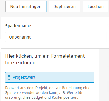

Sie können in der Budget-Tabelle neue Spalten hinzufügen, um Risiken zu bewerten und Prognoseanpassungen zu erstellen:
  1. Wechseln Sie zum Werkzeug Einstellungen und dann zur Registerkarte Budget.
  2. Wählen Sie Budget-Übersichtsspalten aus, und klicken Sie auf Verwalten.
  3. Klicken Sie auf Neu hinzufügen.
  4. Klicken Sie im Abschnitt Hier klicken, um ein Formelelement hinzuzufügen auf Projektwert.
    Benutzerdefinierte Spalte Projektwert
  5. Wählen Sie auf der rechten Seite einen Projektwert aus, indem Sie einen Bildlauf nach unten zur Kategorie Währungsgewinn oder -verlust durchführen.
  6. Wählen Sie eine der neuen benutzerdefinierten Spalten aus:
    • Realisierter Währungsgewinn oder -verlust: Direkte Eingabe Ist-Kosten
    • Realisierter Währungsgewinn oder -verlust: Ausgabe
    • Realisierter Währungsgewinn oder -verlust: Kostenzahlungsantrag
    • Nicht realisierter Währungsgewinn oder -verlust
    • Wechselkursprognose
  7. Kehren Sie nach dem Hinzufügen zur Budget-Tabelle zurück, und klicken Sie auf das Zahnradsymbol.
  8. Führen Sie einen Bildlauf nach unten zur Kategorie Kosten durch.
  9. Wählen Sie neue Spalten aus, die in der Tabelle sichtbar sein sollen.
Jetzt werden realisierte und nicht realisierte Währungsgewinne und -verluste basierend auf dem ausgewählten Wechselkurs angezeigt. Bewegen Sie den Mauszeiger über die Spaltennamen, um die Details der Gleichungen anzuzeigen.
Budget für mehrere Währungen
Der Wert in der Spalte Nicht realisierter Währungsgewinn oder -verlust wird neu berechnet, wenn die folgenden Werte geändert werden:
Wenn der Kostenzahlungsantrag oder die Ausgabe genehmigt wurde, wird der Wert in der Spalte Ist-Kosten ebenfalls neu berechnet.
Tipp: Sie können auch Währungsspalten in der Vertragstabellenansicht anzeigen.
Neuberechnen oder Bearbeiten des Wechselkurses
Die Neuberechnung oder Bearbeitung der Wechselkurse erfolgt über die Spalte Wechselkursprognose, die Sie mit dem Zahnradsymbol Zahnradsymbol aktiviert haben.
So bearbeiten Sie den Wechselkurs
  1. Bewegen Sie den Mauszeiger über das Feld, und klicken Sie auf Bearbeiten.
    Wechselkursprognose bearbeiten
  2. Klicken Sie unter Wechselkursprognose bearbeiten in das Feld, um es direkt zu bearbeiten. Oder wählen Sie Aus Einstellungen abrufen, um den Wechselkurs in den Einstellungen zu verwenden.
    Wechselkursprognosen bearbeiten
  3. Klicken Sie auf Speichern.
Erstellen von Prognoseanpassungen
Da alle Aktivitäten der Kostenverwaltung automatisch in die Gesamtbudgetübersicht einbezogen werden, sind die Auswirkungen auf die Kosten für die Teams klar erkennbar. Mit wenigen Klicks können Sie problemlos erforderliche Prognoseanpassungen an Ihrem Budget vornehmen, und die Änderungen werden in den Spalten Kostenprognose in der Budget-Tabelle angezeigt. Weitere Informationen zu Spalten im Werkzeug Budget finden Sie unter Budget- und Vertragstabellen.
Wenn der Projektadministrator Budget-Prognosen zulässt, sehen Sie zusätzliche Spalten für diese Funktion im Abschnitt Budget-Prognose der Budget-Tabelle und eine geteilte Ansicht im Abschnitt Prognoseanpassungen der Gruppe Details.
Geteilte Ansicht und neue Spalten
Mit der Budget-Prognose können Sie sowohl den Umsatz als auch Kosten prognostizieren, indem Sie die Differenz zwischen dem prognostizierten Budget-Umsatz und den prognostizierten Kosten berechnen. Dadurch können Generalunternehmer Szenarien verwalten, in denen sich zeitbezogene Ressourcen ändern können (z. B. erhöhte Stundenzahl), ohne den garantierten Höchstpreis zu überschreiten, sodass entweder Änderungsauftragsübertragungen oder interne Budget-Übertragungen erforderlich sind. Weitere Informationen zum Festlegen der Einstellung als Projektadministrator finden Sie unter Budget-Prognose.
So nehmen Sie eine Anpassung der Prognose für ein Budget vor:
  1. Wechseln Sie zur Registerkarte Budget in Cost Management.
  2. Klicken Sie auf das Vertikales Menü Mehr Menü Mehr neben einer Budget-Position.
  3. Wählen Sie Prognoseanpassungen bearbeiten aus. Das untere Flyout wird geöffnet.
  4. Klicken Sie in der Flyout-Gruppe Budget auf Hinzufügen.
Schaltfläche Prognoseanpassungen
Die Gesamtanpassungen werden in den Spalten Anpassungen von Kostenprognosen oder Anpassungen von Budget-Prognosen (je nach Typ der erstellten Prognose) und Prognosevarianz angezeigt. Die Änderungen werden jetzt in der Prognose für Fertigstellungskosten (oder Prognose für Fertigstellungs-Budget) und der Endkostenprognose angezeigt.
Tipp: Sie können auch einen potenziellen Änderungsauftrag aus Prognoseanpassungen generieren, um zusätzliche Budgetänderungen anzufordern.

Vornehmen von Prognoseanpassungen auf Basis der Währung
Um eine auf dem Währungsgewinn oder -verlust basierende Prognoseanpassung vorzunehmen, klicken Sie auf das Menü Mehr Vertikales Menü Mehr neben der Budget-Position und wählen Prognoseanpassung aus. Jetzt können Sie eine Anpassung aus den folgenden Elementen hinzufügen:
Hinzufügen von Prognoseanpassungen über Optionen für Währungsgewinn und -verlust

Anmerkung: Der generierte Bericht zeigt unabhängig von der Anzahl der Gruppen vier Hierarchieebenen an. Verwenden Sie die Schaltfläche Auf Ebene reduzieren, um zu entscheiden, wie viele Details in den Bericht aufgenommen werden sollen. Wenn die Budget-Ebene reduziert ist, werden die Sicherungszeilenelemente ausgeblendet.
Reduzieren auf Ebene
Sie erhalten eine E-Mail-Benachrichtigung, wenn der Bericht zum Herunterladen bereit ist. Sie können ihn auch über das Werkzeug Bericht herunterladen. Weitere Informationen zu Berichten und verfügbaren Aktionen finden Sie im Artikel Berichte. Im Artikel Kostenberichte können Sie alle verfügbaren Berichte für Cost Management einsehen.
