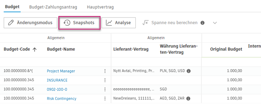

  1. Geben Sie Cost Management ein, und öffnen Sie das Budget-Werkzeug.
  2. Klicken Sie in der Budget-Übersicht auf Snapshots.
    Schaltfläche Snapshots in der Benutzeroberfläche Budget-Übersicht

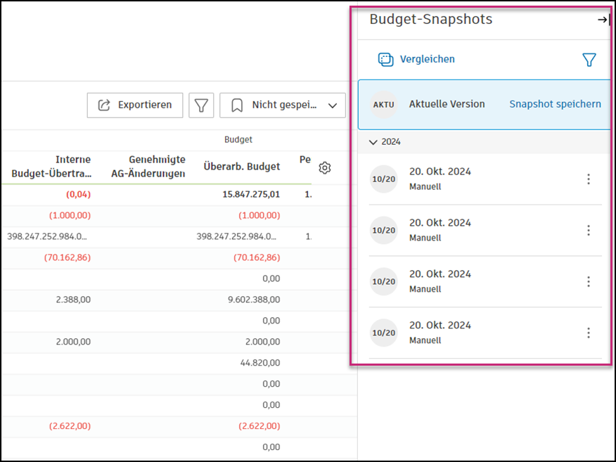

  3. Die Flyout-Gruppe Budget-Snapshots wird auf der rechten Seite des Bildschirms angezeigt. Die aktuelle Version ist das gesamte Budget in seinem aktuellen Status.
    Flyout-Gruppe Budget-Snapshots mit der aktuellen Version und gespeicherten Snapshots
    Tipp: Filter und gespeicherte Ansichten funktionieren in der Snapshot-Ansicht genauso wie in einer normalen Budget-Übersicht.
  4. Um einen Snapshot zu speichern, klicken Sie auf Snapshot speichern. Alle 24 Stunden können Sie maximal 5 Snapshots speichern, und das Gesamtlimit für die Speicherung beträgt 300 Snapshots.
Hier können Sie einen Snapshot umbenennen oder löschen, indem Sie die drei Punkte neben dem Budget-Namen auswählen. Sie können auch den Status der Budget-Integration überprüfen: Nicht integriert, Integriert, Gesperrt oder Integration fehlgeschlagen.

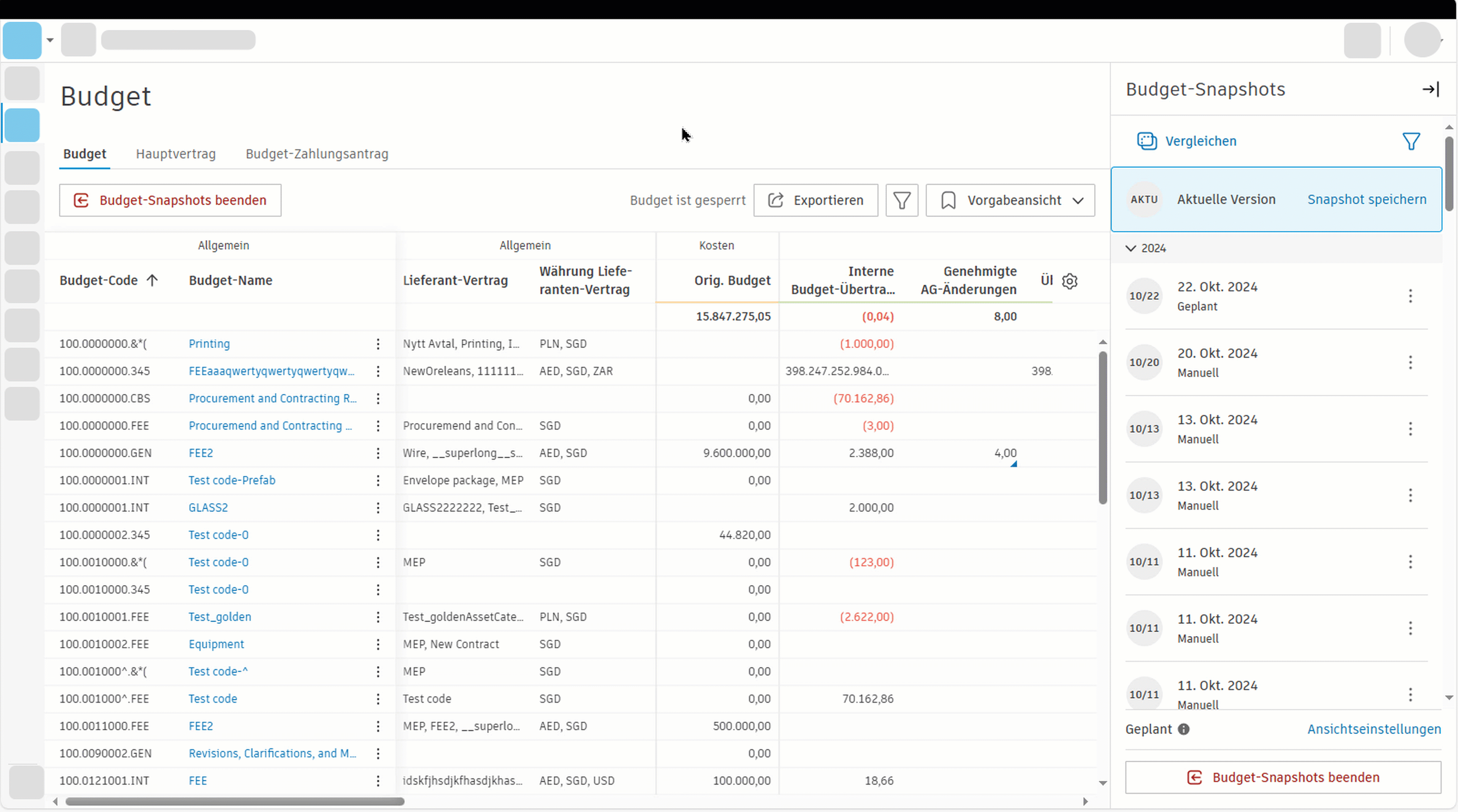

  1. Öffnen Sie das Flyout Budget-Snapshots, und klicken Sie auf Vergleichen.
    Animation zum Vergleichen von Budget-Snapshots durch Klicken auf die Schaltfläche Vergleichen
  2. Wählen Sie bis zu drei Snapshot-Versionen aus, die Sie vergleichen möchten.
  3. Wenn Sie fertig sind, klicken Sie auf Budget-Snapshots beenden, um zur normalen Budget-Übersicht zurückzukehren.

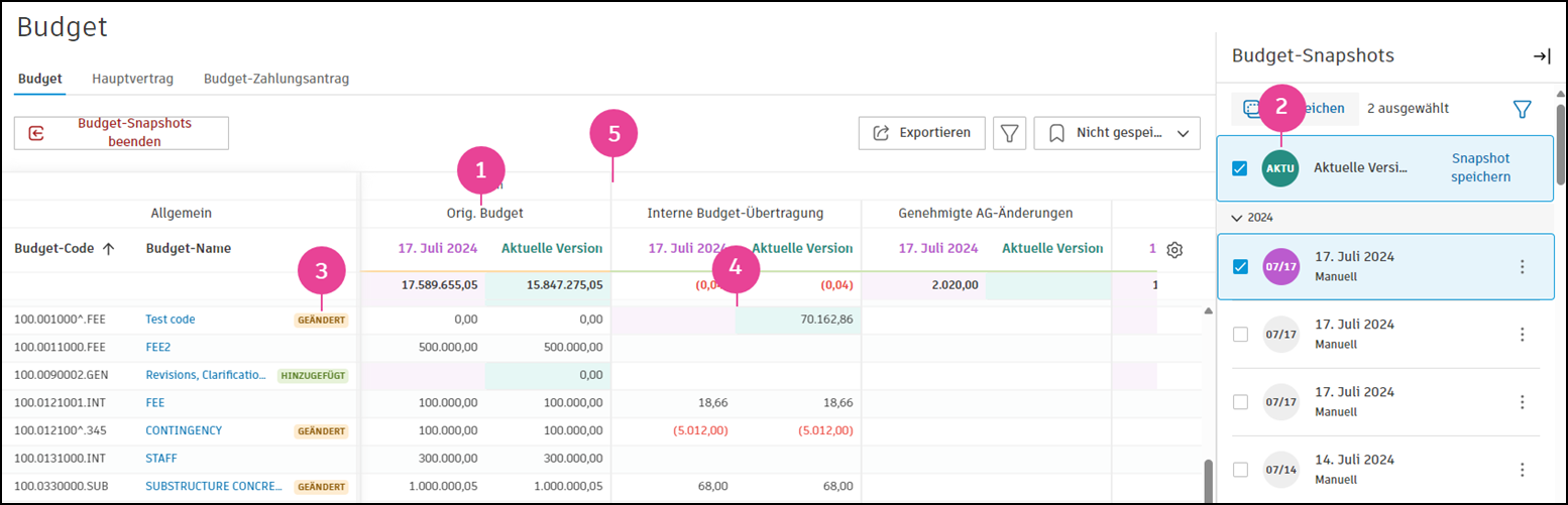

Unterschiede zwischen Budget-Snapshot-Versionen werden durch farblich gekennzeichnete visuelle Hinweise hervorgehoben, sodass leicht erkennbar ist, was geändert, entfernt oder hinzugefügt wurde.
Ein kombinierter Satz von Budgets aus allen ausgewählten Snapshots wird angezeigt, einschließlich Budgets, die in älteren Snapshots vorhanden waren, jedoch im neueren Snapshot fehlen. Der Budget-Code dient als Kennung für einen Budget-Datensatz, wobei ein Budget-Code einer Auftragsposition entspricht.
Budget-Snapshot-Vergleichsansicht mit mehreren Snapshots mit farbcodierten Änderungen, Hinzufügungen und Entfernungen
  1. Zusätzliche Spaltenüberschrift: Wenn mehr als ein Snapshot ausgewählt ist, wird eine zusätzliche Spaltenüberschrift angezeigt. Die Überschrift enthält den Snapshot-Namen und ist von älteren Snapshots auf der linken Seite zu neueren Snapshots auf der rechten Seite geordnet.
  2. Farbe der Snapshot-Symbole: Die Farbe der Snapshot-Symbole ändert sich, um die zu vergleichenden Snapshots hervorzuheben.
  3. Änderungsindikator: Gibt an, ob eine Budget-Position geändert, hinzugefügt oder entfernt wurde.
    • Hinzugefügt: Ein Budget-Code, der nur im neuesten Snapshot vorhanden ist.
    • Entfernt: Ein Budget-Code, der im neuesten Snapshot nicht vorhanden ist.
    • Geändert: Ein Budget-Code, der sowohl im neuesten Snapshot als auch in zwei oder drei der ausgewählten Snapshots vorhanden ist, wobei alle sichtbaren Spaltenwerte in den ausgewählten Snapshots geändert wurden.
  4. Hervorgehobene Änderungen: Zellen mit geänderten Werten werden hervorgehoben, um die Erkennung zu vereinfachen.
  5. Spaltentrennlinie: Eine Spaltentrennlinie wird für Gruppen derselben Spalten aus den ausgewählten Snapshots angezeigt, jedoch nicht innerhalb der Gruppe.

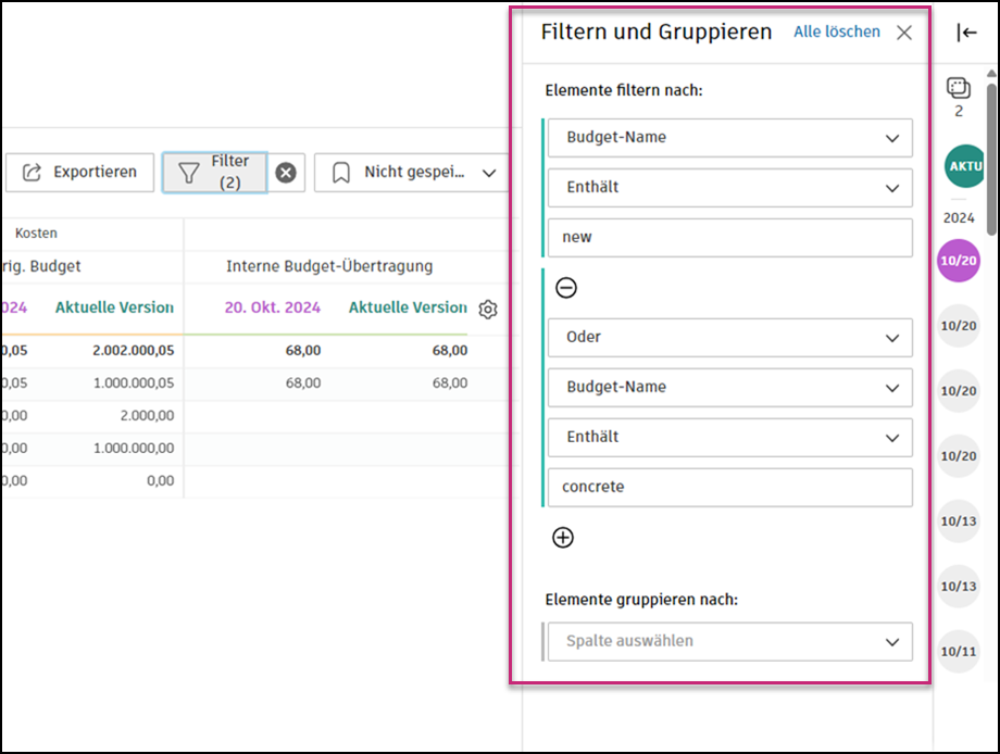

Anwenden von Filtern in Budget-Snapshots
Sie können Filter anwenden, während Sie Snapshots vergleichen, um sich auf bestimmte Daten zu konzentrieren. Filter werden auf den neuesten Datensatz (aktuelle Version) angewendet.
Benutzeroberfläche für Budget-Snapshots mit angewendeten Filtern zur Fokussierung auf bestimmte Daten
Anmerkung: Bei Budget-Snapshots verarbeiten Filter zuerst die aktuelle Version und zeigen dann die gefilterten Budgets aus den ausgewählten Snapshots an. Budgets, die die Filterkriterien in der aktuellen Version nicht erfüllen, werden nicht angezeigt, auch wenn sie die Kriterien in den ausgewählten Snapshots erfüllen.
Tipp: Sie können Snapshots nach Budget-Code oder -Name suchen.

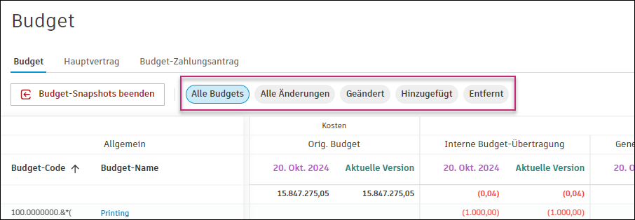

Schnellfilter
Ihnen stehen Schnellfilter zur Verfügung, wodurch Sie nach Status wie Geändert, Entfernt oder Hinzugefügt filtern können.
Schnellfilter-Beschriftungen mit Optionen für Alle Budgets, Alle Änderungen, Geändert, Hinzugefügt und Entfernt
Tipp: Die Filter Geändert, Hinzugefügt und Entfernt ermöglichen eine Mehrfachauswahl (z. B. Geändert und Hinzugefügt, Entfernt und Hinzugefügt).
