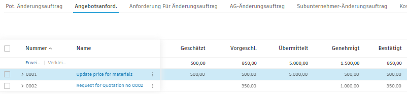

Kostenpositionen enthalten fünf Werte:
Geschätzt: Für einen potenziellen Änderungsauftrag schätzt ein Generalunternehmer den Wert.
Vorgeschl.: Der Generalunternehmer bittet den Lieferanten, eine Schätzung der Kostenposition für eine Angebotsanforderung bereitzustellen und zeichnet die Schätzung im Wert Vorgeschl. auf.
Übermittelt: Der Wert für die Kostenposition wird in der Spalte Übermittelt angezeigt, wenn ein Generalunternehmer eine Anforderung für einen Änderungsauftrag zur Überprüfung durch einen Auftraggeber übermittelt hat.
Genehmigt: Nach der ersten Überprüfung durch einen Auftraggeber fasst ein Generalunternehmer mehrere Änderungsaufträge in einem AG-Änderungsauftrag zusammen und unterzeichnet das rechtliche Dokument des Änderungsauftrags mit dem Auftraggeber. Der Wert des AG-Änderungsauftrags wird als Genehmigt aufgezeichnet.
Bestätigt: Nachdem der AG-Änderungsauftrag oder Änderungsauftrag genehmigt wurde, unterzeichnet ein Generalunternehmer einen Subunternehmer-Änderungsauftrag mit dem Lieferanten. Der Wert wird als Bestätigt aufgezeichnet.

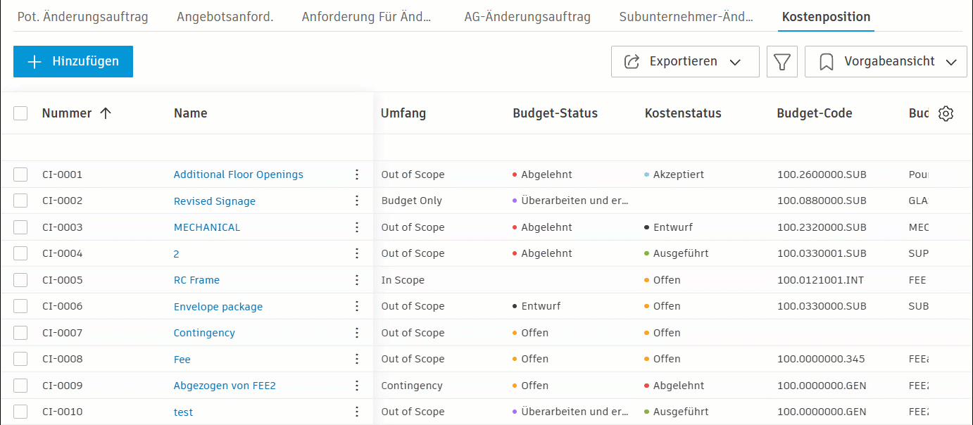

Die Werte für Kostenpositionen werden in die Tabelle des Werkzeugs Änderungsauftrag eingetragen:

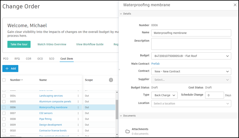

Kostenpositionen können auf der Registerkarte Kostenposition hinzugefügt werden:
Klicken Sie in der linken Navigationsleiste auf das Werkzeug Änderungsauftrag.
Wechseln Sie zur Registerkarte Kostenposition.
Klicken Sie auf Hinzufügen.
Geben Sie einen Namen für die Kostenposition ein.
Wählen Sie einen Budget-Code aus der Dropdown-Liste aus.
Geben Sie einen geschätzten Preis ein.
Wählen Sie einen Standort für die Kostenposition aus der Standortstrukturübersicht aus.
Aktivieren Sie das Kontrollkästchen neben der Kostenposition.
Klicken Sie auf Zuweisen.
Wählen Sie in der Dropdown-Liste Potenzielle Änderungsaufträge einen potenziellen Änderungsauftrag aus.
Tipp: Nachdem Sie Kostenpositionen hinzugefügt haben, können Sie die Positionen bearbeiten, indem Sie auf das Budget-Element klicken und die Gruppe auf der rechten Seite verwenden. Sie können diese Änderungen sowohl auf der Registerkarte Kostenposition als auch auf der Registerkarte Potenzieller Änderungsauftrag vornehmen.

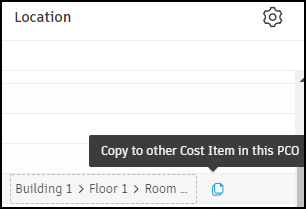

Kopieren eines Standorts einer Kostenposition
Wenn ein Standort für eine Kostenposition für andere Kostenpositionen innerhalb desselben potenziellen Änderungsauftrags gilt, können Sie den Standort kopieren. Gehen Sie wie folgt vor:
Bewegen Sie den Cursor auf der Registerkarte Potenzieller Änderungsauftrag über das Feld Standort der Kostenposition, die einem potenziellen Änderungsauftrag zugewiesen ist.
Klicken Sie auf , um den Standort in die anderen Kostenpositionen im potenziellen Änderungsauftrag zu kopieren.

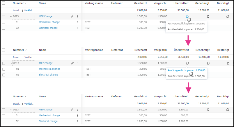

Kopieren des Betrags einer Kostenposition
Sie können die Beträge aller Kostenposition desselben Änderungsauftrags in die aktuelle Spalte kopieren:
Klicken Sie neben der Kostenposition in der Spalte Geschätzt, Vorgeschl., Übermittelt, Genehmigt oder Bestätigt auf .
Wählen Sie einen der verfügbaren Werte zum Kopieren aus.
Tipp: Sie können Werte in die Änderungsauftragstabelle, die Kostenpositionstabelle und beim Erstellen eines Änderungsauftrags oder Vertrags kopieren.

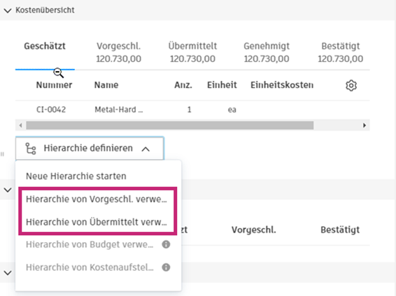

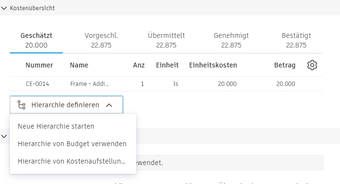

So fügen Sie eine untergeordnete Kostenposition hinzu
Klicken Sie auf den Namen der Kostenposition, um die Gruppe Details zu öffnen.
Wählen Sie eine Registerkarte im Abschnitt Kostenübersicht aus.
Anmerkung: Die von Ihnen ausgewählte Registerkarte bestimmt, in welcher Spalte einer Tabelle die Gesamtsumme eines Unterelements angezeigt wird.
Klicken Sie auf das Menü Hierarchie definieren.
Wählen Sie eine der Optionen:
Neue Hierarchie starten: Geben Sie den Code, den Namen, die Menge, die Einheit und die Einheitskosten für ein Unterelement ein.
Hierarchie aus Budget verwenden: Diese Option ist verfügbar, wenn eine Kostenposition mit einem Budget verknüpft ist. Aktivieren Sie das Kontrollkästchen für die zu verwendende Kostenaufstellung, und klicken Sie dann auf Speichern.
Hierarchie aus Vertrags-Kostenaufstellung verwenden: Aktivieren Sie das Kontrollkästchen für die zu verwendende Kostenaufstellung, und klicken Sie auf Speichern.
Anmerkung: Wenn bereits ein Wert für Geschätzt, Vorgeschl., Übermittelt, Genehmigt oder Bestätigt bereitgestellt wurde, können Sie dessen Hierarchie verwenden, indem Sie Hierarchie aus … verwenden auswählen, z. B. Hierarchie von Vorgeschl. verwenden.
So fügen Sie weitere Unterelemente hinzu:
Bewegen Sie den Cursor über das übergeordnete Element oder Unterelement.
Klicken Sie auf das Menü Mehr .
Klicken Sie auf Unterelement hinzufügen.
Geben Sie die Daten für das neue Unterelement ein.
Wechseln Sie bei Bedarf zwischen den übrigen Registerkarten, klicken Sie auf das Menü Hierarchie definieren, und wählen Sie eine der verfügbaren Optionen:

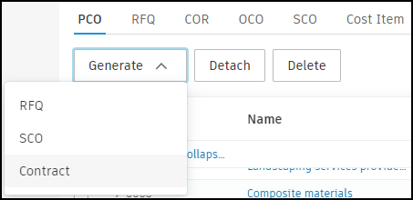

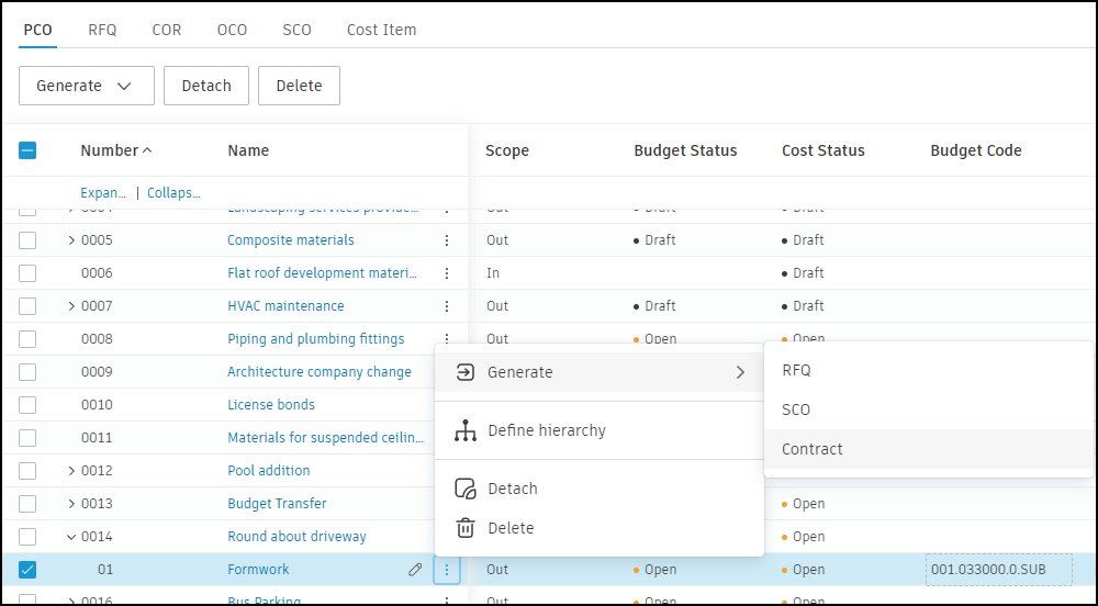

So generieren Sie einen Vertrag aus einer Kostenposition
Wechseln Sie zur Registerkarte Potenzieller Änderungsauftrag.
Klicken Sie auf das Kontrollkästchen links neben einer Kostenposition in einem potenziellen Änderungsauftrag.
Klicken Sie auf Erstellen und dann auf Vertrag.
Tipp: Sie können auch rechts neben einer Kostenposition auf das Menü Mehr klicken. Wählen Sie Erstellen und dann Vertrag.
